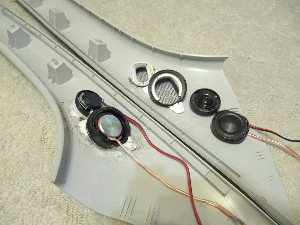

Кольца делал из ПВХ пластика (материалы для наружной рекламы) - легко режется, гнется при помощи фена и клеится суперклеем. При его отсутствии можно воспользоваться Поксиполом или любым вариантом холодной сварки. Один нюанс, к накладкам не приклеится ни один клей, разве что Scotch-Weld™ DP 8005 от 3М™, так как они из полипропилена и их можно только паять/сваривать. Черное кольцо на фото из киксовского установочного набора. Пищалки подключены в параллель, провод протянут от головы. Штекера всегда лучшее решение. См. здесь - все штекеры VAG с фотками. Хотя, подойдут любые из радиомагазина (для проводов соответствующего сечения).
Ответная часть для хетчевского штекера - 535 972 712 + 2шт. 000 979 132 E (1,0 мм ²).
Родные пищалки высокочастотные от хетча.

Правильно ли я понял из фотки, представленной Riv_2000, что из трех креплений стоек хетча и седана совпадает только одно?
Неправильно. Конкретно НЕ совпадает только одно, еще одно можно подвинуть до нормального состояния и оно держит хорошо

Именно так я и поступил. Верхняя (на фото крайняя правая) защелка попадала в раширение верхнего гнезда в металле и свою миссию выполняла не на все 100. Пришлось тот паз, в который защелка вставляется в стойке продлить до упора (просто прорезал канцелярским ножом). В результате - 2 полноценные защелки. С учетом приличной фиксации в пазы торпеды, сидит довольно плотно.

Подскажите кто ставил, куда надо подключать провода к голове (RCD-30) и нужно ли для этого снимать всю торпедо или достаточно магнитолу вытащить?
Ну собственно - Вы сами всё и напечатали. Только панель снимать в любом случае не надо.
Хотя я считаю, что подключать проще возле разъемов передних дверей.
Провода от твиттеров всего лишь опустить вниз.

Мне снимали боковые панели у торпедо,вынимали магнитолу,протянули провода и подпоялись к разъёму передних динамиков возле магнитолы,подключили твитеры,собрали и всё гуд,работы на пол часа.

я сделал также (только не паял), у меня заняло 3 часа (еще снимал бардачок чтобы провод к правой стойки аккурат протянуть. Результатом доволен, но есть побочный эффект - теперь ввод диска, переключения громкости и другие нажатия на магнитоле отдаются помехой (коротким пшиком) из пищалок
Провода обязательно паяются и изолируются вслучае если надо подпаяться к проводам,в противном случае может быть слабый контакт или фон
