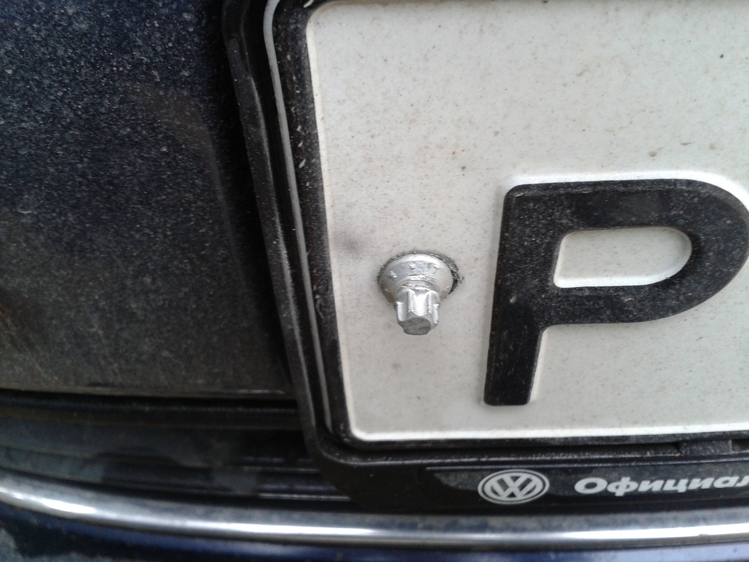

Я поставил отрывные болты (партномер N 909 803 04), немного укоротив, чтобы никуда не упирались.
Немного подрезал место отрыва для уменьшения момента затяжки (иначе закладная гайка может начать проворачиваться).
Если будет нужно снять, то способ я найду, это не проблема.
