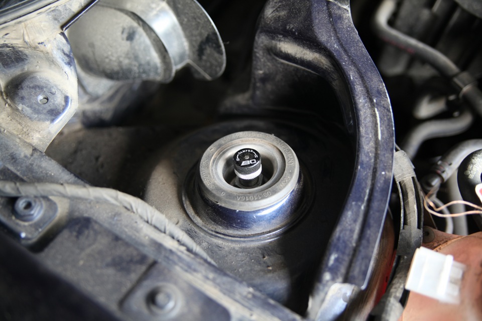

Перед до установки:
Комментарий к файлу: 65,5 см
ТЮНИНГ. Установка и эксплуатация винтовой подвески.
02.jpg [ 149.66 КБ | Просмотров: 18851 ]
Перед после установки:
Комментарий к файлу: 61 см
04.jpg [ 108.38 КБ | Просмотров: 18851 ]
Зад до установки:
Комментарий к файлу: 66,5 см
06.jpg [ 139.11 КБ | Просмотров: 18851 ]
Зад после установки:
Комментарий к файлу: 59,5 см
08.jpg [ 134.92 КБ | Просмотров: 18851 ]
09.jpg [ 133.07 КБ | Просмотров: 18851 ]
10.jpg [ 179.5 КБ | Просмотров: 18851 ]
11.jpg [ 278.35 КБ | Просмотров: 18851 ]
12.jpg [ 234.13 КБ | Просмотров: 18851 ]
13.jpg [ 141.14 КБ | Просмотров: 18851 ]
14.jpg [ 270.5 КБ | Просмотров: 18851 ]
15.jpg [ 154.23 КБ | Просмотров: 18851 ]
16.jpg [ 189.96 КБ | Просмотров: 18851 ]
17.jpg [ 215.94 КБ | Просмотров: 18851 ]

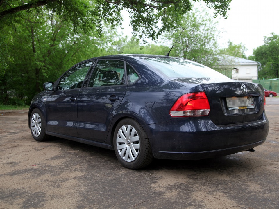

Прошло уже несколько дней, с момента установки. Вот что заметил.
Так как машина опустилась, арки стали ближе к колёсам, соответственно и шум увеличился от них. Решил эту проблему путём шумоизоляцией арок. Изначально относился скептически к этому, но теперь понял - эффект есть.
На неровной дороге и скорости ниже 30, немного потрясывает.
Кочки и лежаки проезжаю медленно. Не от того, что боюсь что-то задеть, а чтобы не прыгать в машине как мяч))
По различным ямам проезжал, всё ок. Пробоев не было.
Дорогу держит хорошо. Крены есть, но минимальны.
На скорости около 140 (больше особо не езжу, потому что это глупо) идёт плавно. неровности не чувствуются. Слегка чувствуются перепады высоты асфальта.
Все амортизаторы регулируются по жёсткости. 30 положений. У меня стоит на 15.

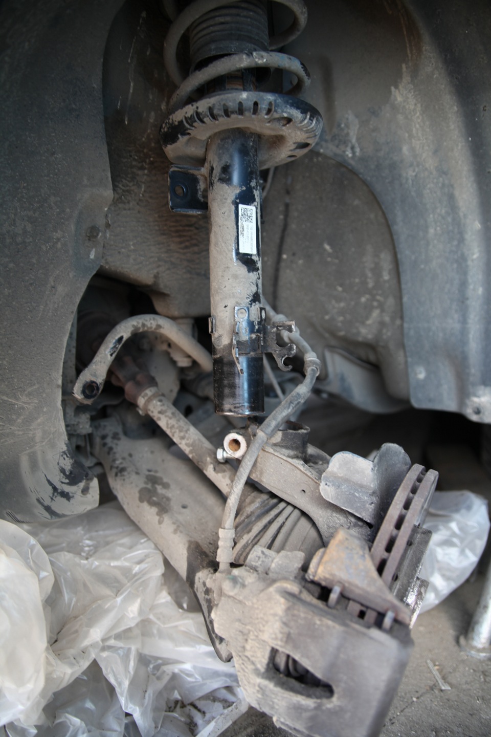

Извините что вопрос не в тему, просто посмотрел фотографии установки стоек и не понял одного момента: Как регулируется развал?
Развал на этой машине не регулируется. Так как передняя стойка крепится к кузову за шток амортизатора. А внизу просто вставляется в поворотный кулак. Нет не единого намёка на регулировку развала. Регулируется только схождение.
