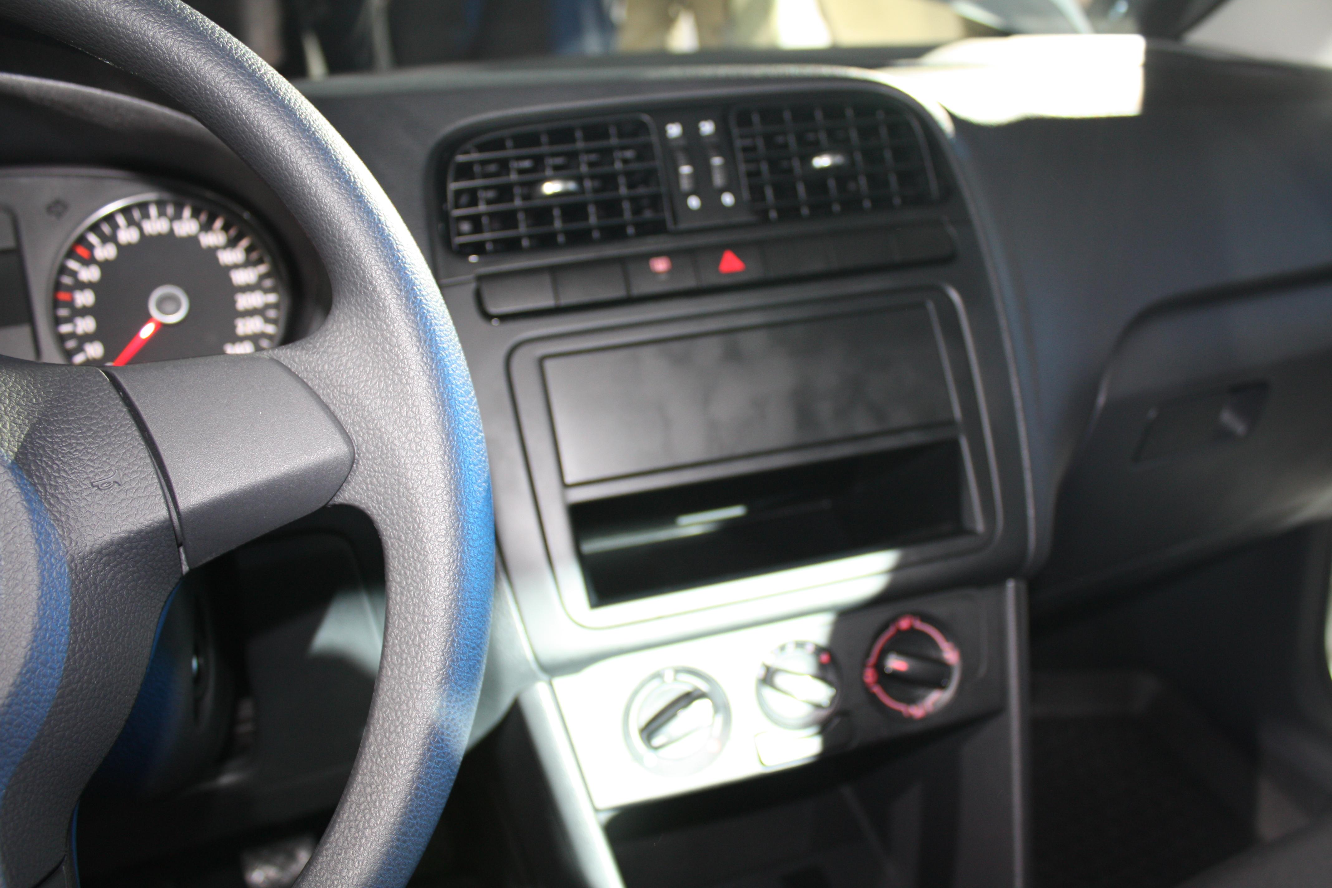

На тестдрайвовской машине стояла однодиновая. Смотрелось очень чужеродно и портило вид салона. Если и скать, то двухдиновую, чтобы вписывалась по цвету
Глупости!
За 8000р там однодиновая магнитолка,просто с "растянутой" мордой,а по этой фотке можно четко увидеть
download/file.php?id=18&mode=view
что центральная консоль под аудио двухсекционная,кармашек для перчаток/очков и собственно заглушка куда ПРЕКРАСНО войдет стандартная 1диновая магнитолка!Пусть конечно по современным меркам внешне это будет из общего интерьера выделятся,но очень уж борзые цены заводские на убогую голову!Я куплю Алпайн или JVC 2DIN с тв итд!
