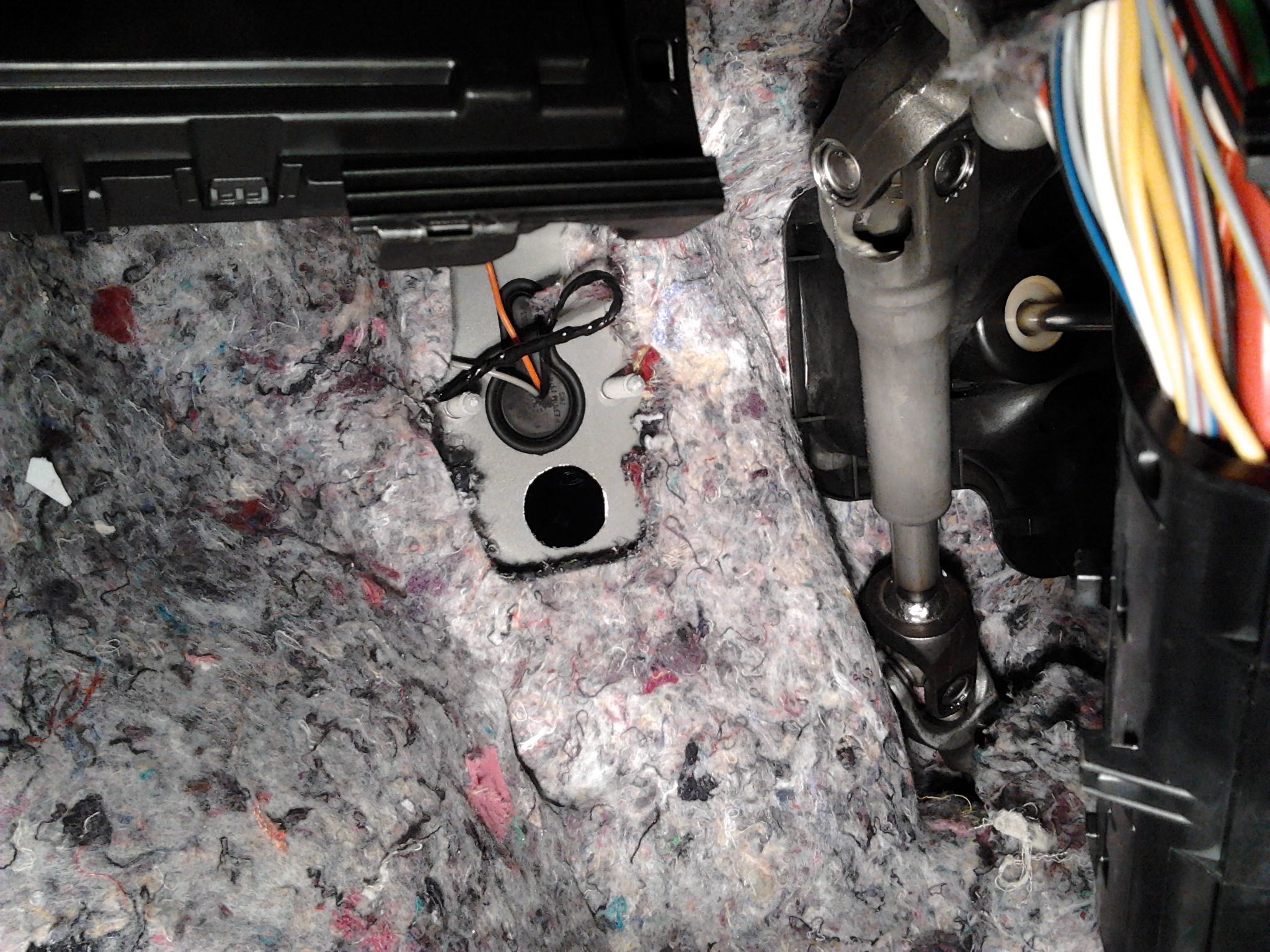

Стырено из темы MAX777. download/file.php?id=13834&mode=view
Но это пластиковое/резиновое отверстие есть наверное только у авто с АКПП. У кого сцепления, этой заглушки думаю нет, там шток.
Проверь этот вариант:

Всем привет. Сегодня заехал в ателье звука. Так вот, действительно, нашли ребята резиновую заглушку, в районе где должна быть педаль сцепления (у меня машина с АКПП). Аккуратно сделали в ней небольшое отверстие и кабель оказался около АКБ. Что и требовалось доказать. Взяли за это 300 руб. Но они еще и сабвуфер настроили. tuzemec
