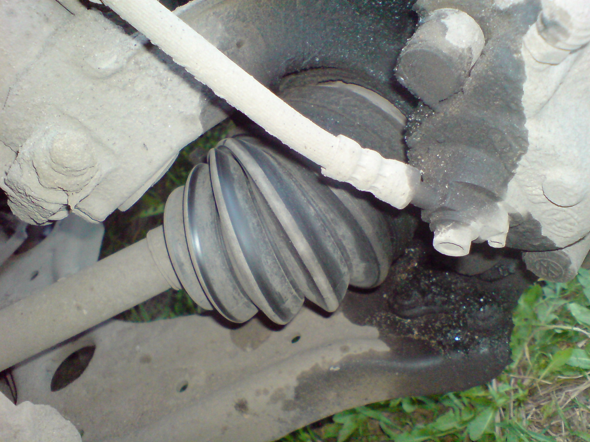

все в смазке с левой стороны.с правой цокающие звуки во время троганья и торможении плавном на малых скоростях. смотрите коментируйте
Текут ШРУСы

У друга была ситуация на Рено Логан, то же самое. Сфоткали на всякий случай, поехали менять по гарантии. В сервисе всё отмыли, оказалось механическое повреждение (именно не протёртость, а механическое повреждение). Причину предположили такую: после езды по снежной каше в этом месте за ночь всё превратилось в лёд, этим льдом и был получен порез. В принципе характер повреждения (механическое) даже нам дилетантам :grin: был виден. На возможные судебные разбирательства и т.д. механик сказал, ваше право, но вдруг вы не правы, к тому времени сам шрус накроется, поменяйте пока пыльник, а там судитесь. ИМХО, пока надо срочно заменить пыльник.
на пыльнике не видно повреждений и при вращении колеса в подвешанном состоянии слышен хруст

asanton
а откуда по вашему смазка если повреждения пыльника нет?
думаю что из под хомута

asanton, а пробег какой у автомобиля?
24т

asanton, если хруст, то это уже конец, хотя поездить можно еще. Блин, рановато для 24000 ШРУСам накрываться.
так он накрылся изза того что туда попала грязь в следствии так скажем разгермтизации. а так то он бы ходил и ходил еще

asanton
А гарантия как я понял уже закончилась ? если нет ,то чего гадать, ехать к ОД и разбираться.

gelozevs777 писал(а):
asanton
нет завтра в 12 записан к ним гарантия еще до декабря

да, очень похоже на дефектную установку хомута - плохо затянут. Ну а дальше - эффект насоса, при сжатии смазку выдавило, при расжатии грязи насосало, шрусу кирдык...

ИМХО, надо поприсутствовать, когда отмывать смазку будут.

Вот у меня косяк, машина у ОД, завтра будут менять по гарантии.
Текут ШРУСы
2012-05-31 18.10.59.jpg [ 1.14 МБ | Просмотров: 12812 ]
