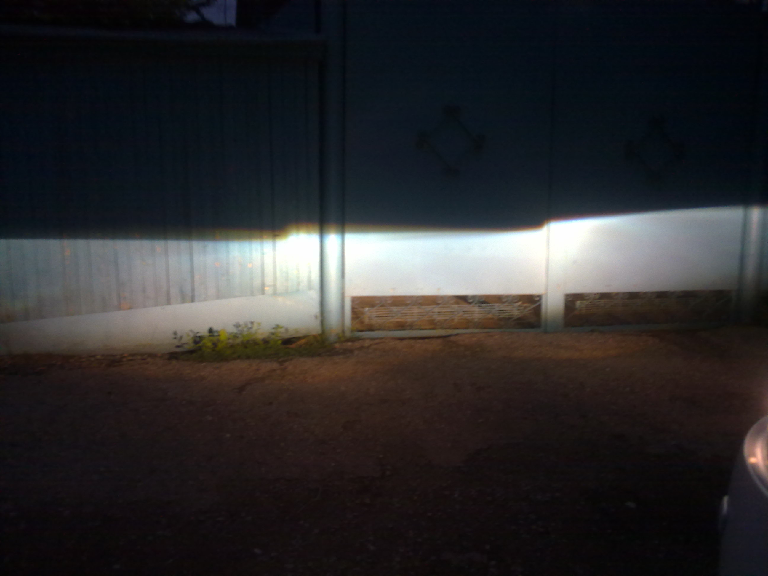

Вот это ксеноновая линза(см. изображение), свет полкой, граница ее четкая. На галогенных линзах - галка, ее правые края будут слепить встречку если поставить ксеноновые лампы,так как нет четкой границы справа.
ну судя по этой фотке встречку я не должен слепить, хоть и галочки)
