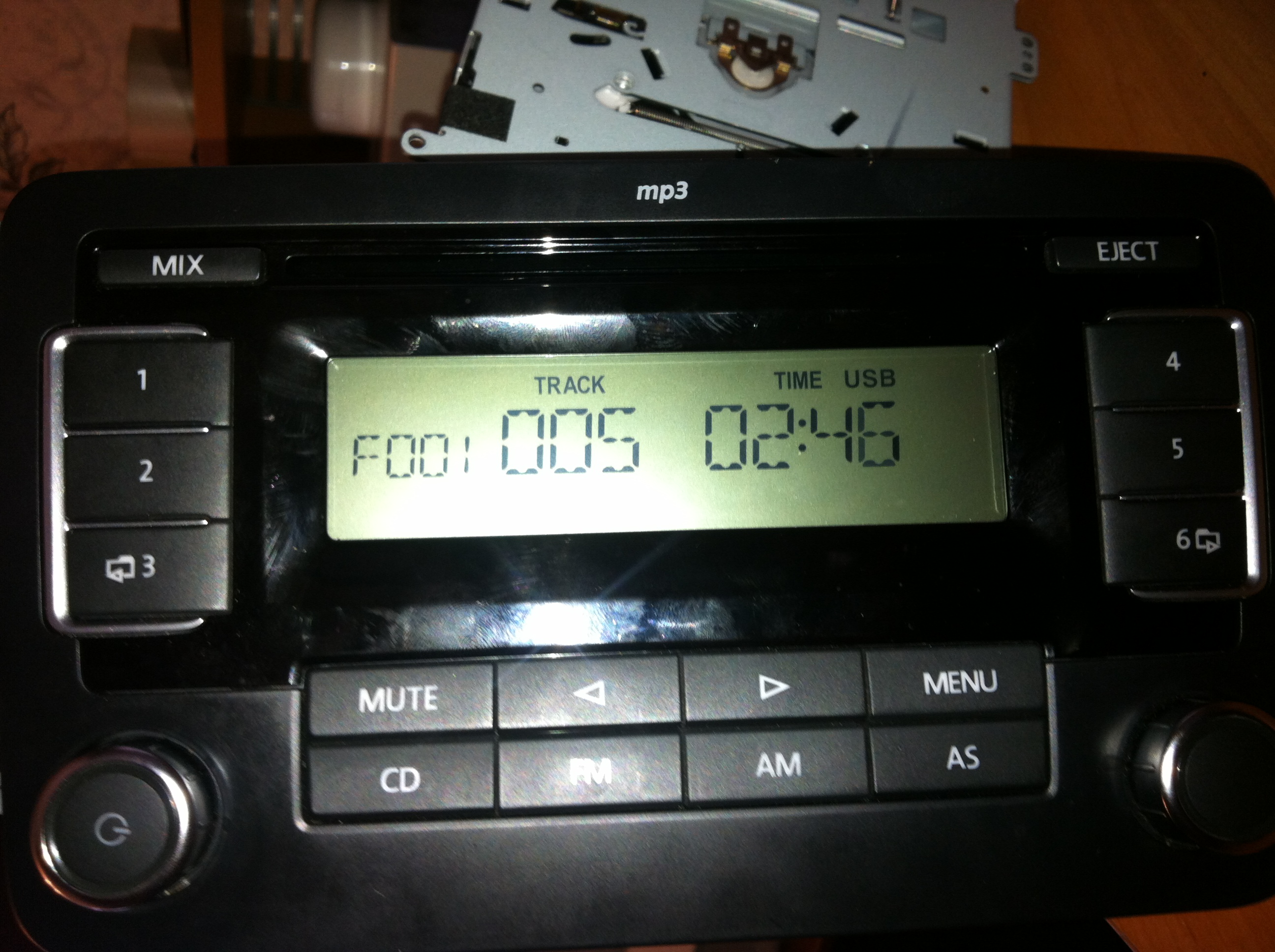

начал сейчас разбираться глубже и нашел usb вход

все заработало USB ,подготовлю фотоотчёт

для желающих USB ищите микросхему RT9711A/C либо B/D но потребуется транзистор n-p-n для инверсии управления. хотя можно обойтись и без микросхемы, но не будет отключатся питание от USB

Если вас не затруднит, сделайте плиз подробный фотоотчет, что где и зачем пропаивали. Чтобы любой, умеющий держать в руках паяльник, при желании мог бы повторить. Ваш опыт поистине неоценим. До сих пор ничего подобного не было, одни умозаключения. Нутром чуял, что как минимум линейники вывести можно, а чтобы еще и USB (!!!). Сам не спец, потому и не лез, а настоящие спецы берут за подобную работу немалых денег, и то таких еще поискать надо.
Заранее спасибо от имени всех форумчан.
