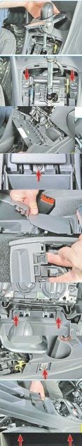

Гораздо быстрее открутить 9 саморезов и добраться к прикуритвателю снизу = 5 минут
Покажи какие винты надо открутить чтобы подобраться снизу??
да очень просто - надо снять тоннель - см. ниже фото (сам снимал так)
