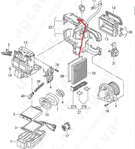

Судя по схеме можно вытащить салонный фильтр и пропихнуть трубку вверх и влево......залить пеной.
Красным маркером обозначено как должна находиться трубка очистителя....
Кондиционер VW Polo седан. Работа и обслуживание
32.jpg [ 99.92 КБ | Просмотров: 14931 ]
Последний раз редактировалось ОлегV 20 июн 2012, 21:33, всего редактировалось 1 раз.
gelozevs777, а пойдёт ли пена по такому направлению - вверх ?
Сообщения: 8094
mkovalevskiy
так у нас как раз кончик трубки,как я нарисовал ,будет вверху.......и пена будет обволакивая соты испарителя, спускаться вниз......только вот перед этим действием, вначале не будет лишним брызнуть пены снизу в дренажное отверстие, а потом уже через отсек салонного фильтра.
P.S......это я не направление нарисовал, а как бы саму трубку ......наверно неудачно.

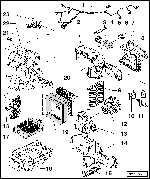

gelozevs777
Основной способ первый, но думаю и второй способ лишним не будет, кстати когда снимал салонный фильтр, место для заливки пены так и не нашел.
