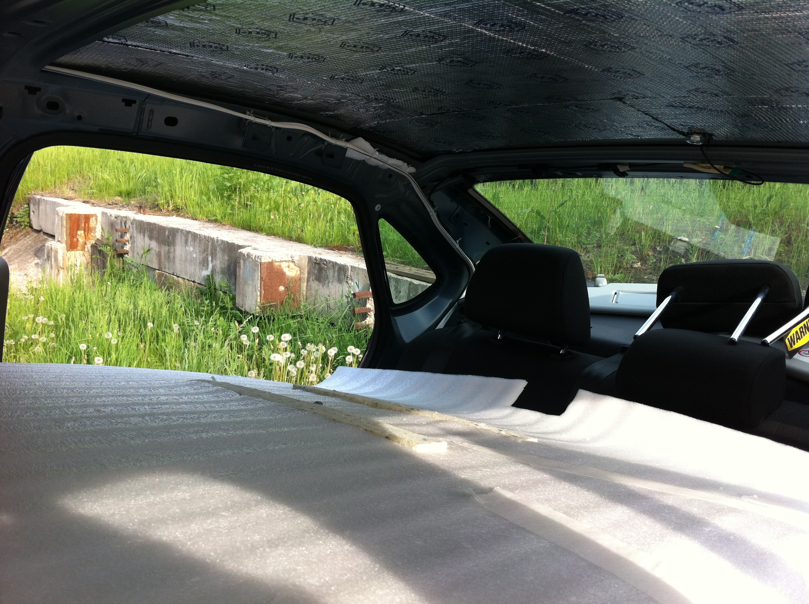

Места там вагон! Я приклеил к металлу стп силвер и сверху положил Фольгированный пористый (название типа Полифом ППЭ) толщиной 10 мм, НО посередине крышы, ближе к переду идет поперечина, под ней надо меньше, я 5 мм положил. с 10 мм под поперечиной средний стойки не поставишь...где поперечина легко узнать по двум наклееным "брусочкам" на общивке крыши
Комментарий к файлу: Чуть чуть выпирают бруски из под 10 мм материала. Между ними надо делать толщину материала меньше!

IMG_2087.jpg [ 1.95 МБ | Просмотров: 5037 ]
Кстати, температура в салоне по сигнализации (датчик стоит в блоке сигнализации, который внутри панели), когда машина стоит на солнце, стала меньше была примерно 47-50*С, стала 42*С, мелочь, а приятно, а когда обдирал штатную шумку под открытым небом на солнце, пообжигал все пальцы об металл крыши =(((

10 мм смело на STP клей. На рёбра только не залазий! Сзади ложится целый лист Акцента 100 х 75 см, чуть края подрезать, а спереди около 100 х 50 см.
