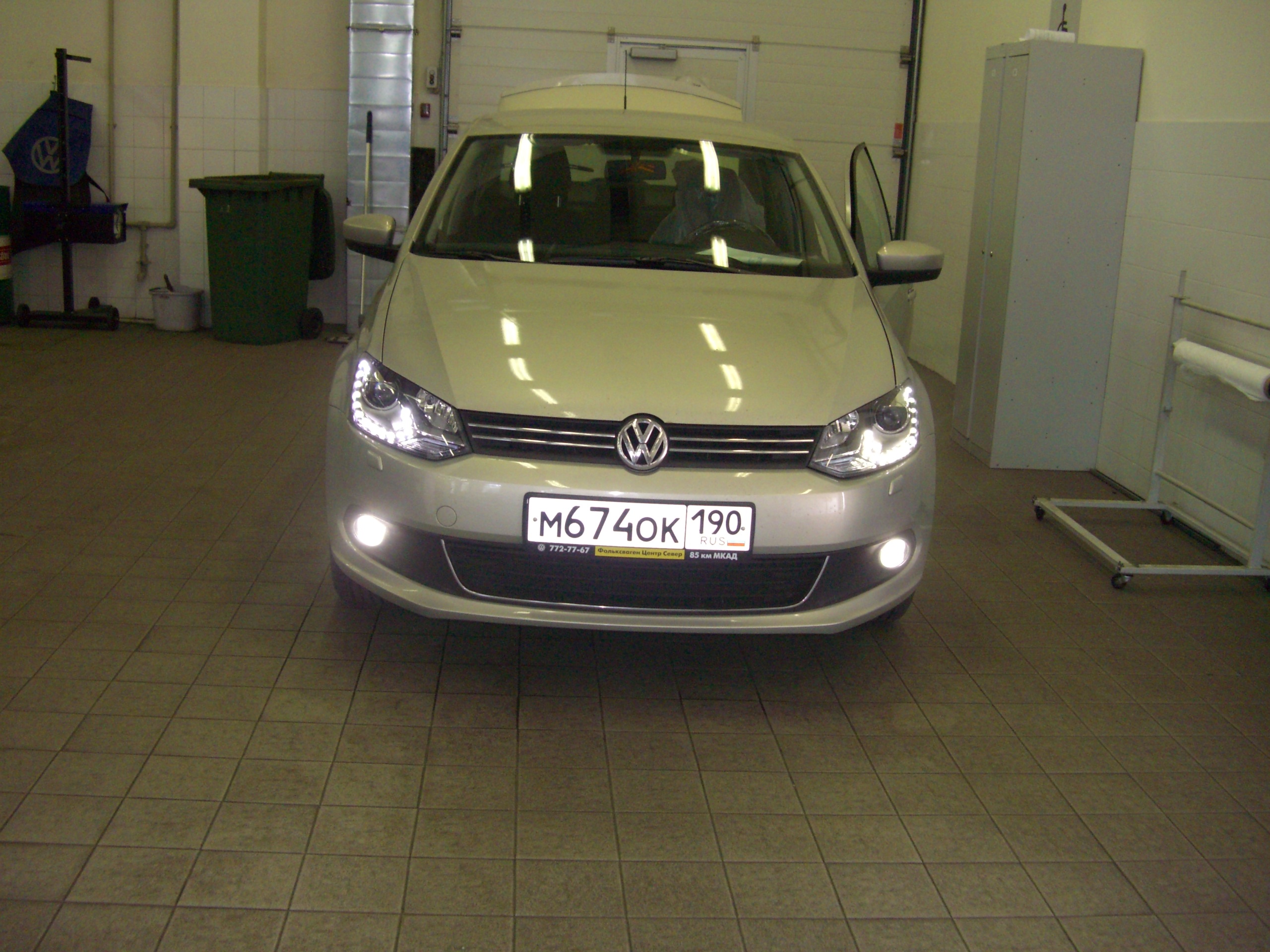

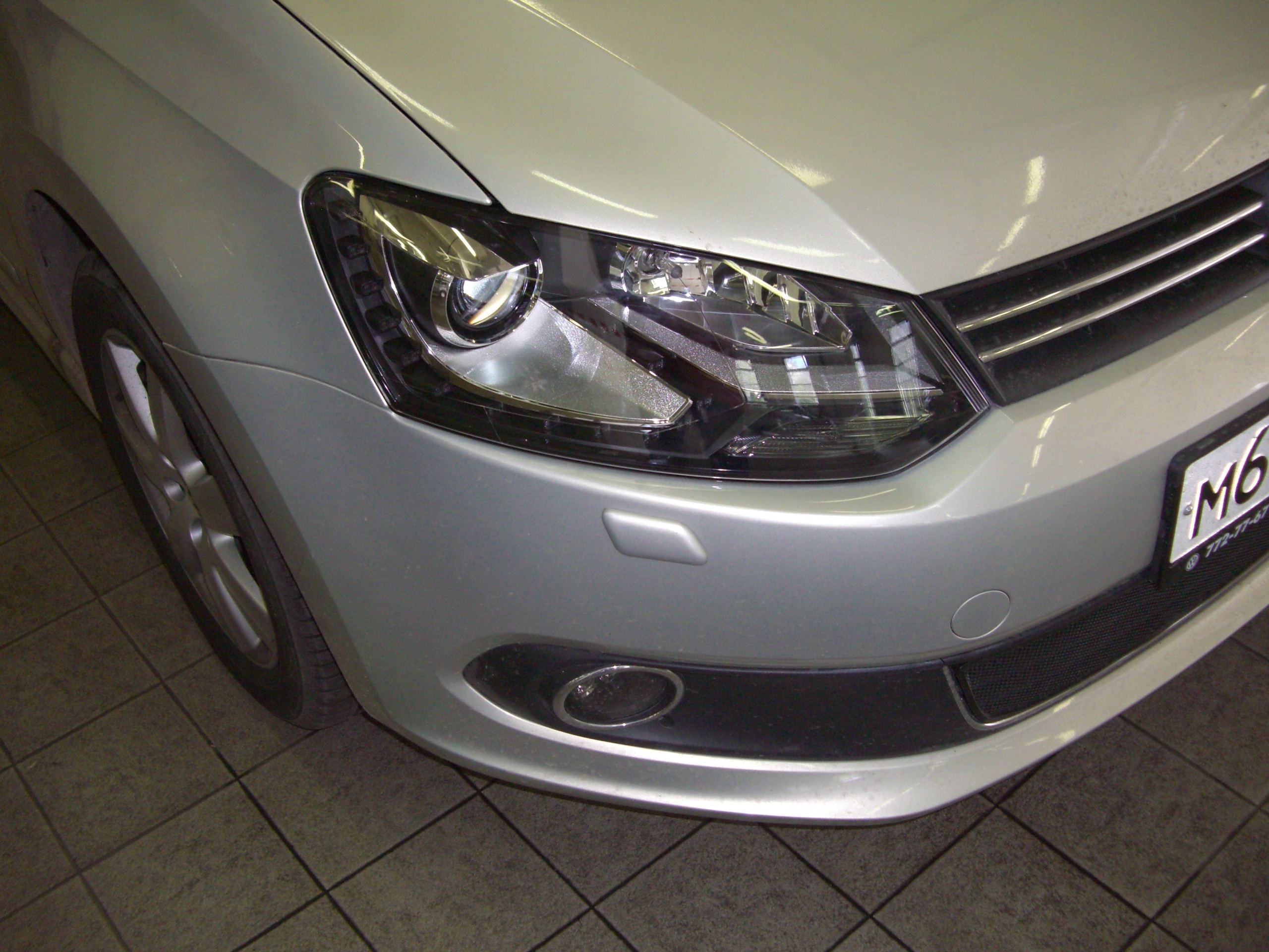

Всем привет. Оригинал. Получилось как-то так:
Огромная благодарность VW Центр Север, ребята вчера очень старались!
Отдельное спасибо grafikу за консультации. Респект и мега уважуха как первопроходцу в этом не легком деле!
Ну и конечно OMtuning Испания за оригинальный Би-Ксенон по нормальной цене. bt
Отлично получилось, адаптивный Биксенон ?

Да ТАТ, он самый. Диодные ДРЛки от Шкоды RS, лупят тоже будь здоров. bt

Dinamit, здорово выглядят :good: ! Во сколько в итоге обошлись в рублях (фары, пересылка, переделка\установка)?
Адаптивность в чем проявляется? При повороте руля загорается дополнительная секция в фаре в сторону поворота?
Это как-то нужно в мозгах авто прописывать или автоматически заработало?

Спасибо. При повороте руля функцию turn corner так и не получилось вчера включить. Причем блок центральной электроники это видит, даже провода к нему протянули и подключили, но увы, к сожалению не заработало. Это всё реализуемо, вопрос времени. Тем более живой пример у нас есть-grafik ;) . Ему эту функцию включили.
По поводу цен, доставки и т.д. кому будут интересны такие фары пишите в личку. Если надо, то будет и ещё, закажу.
