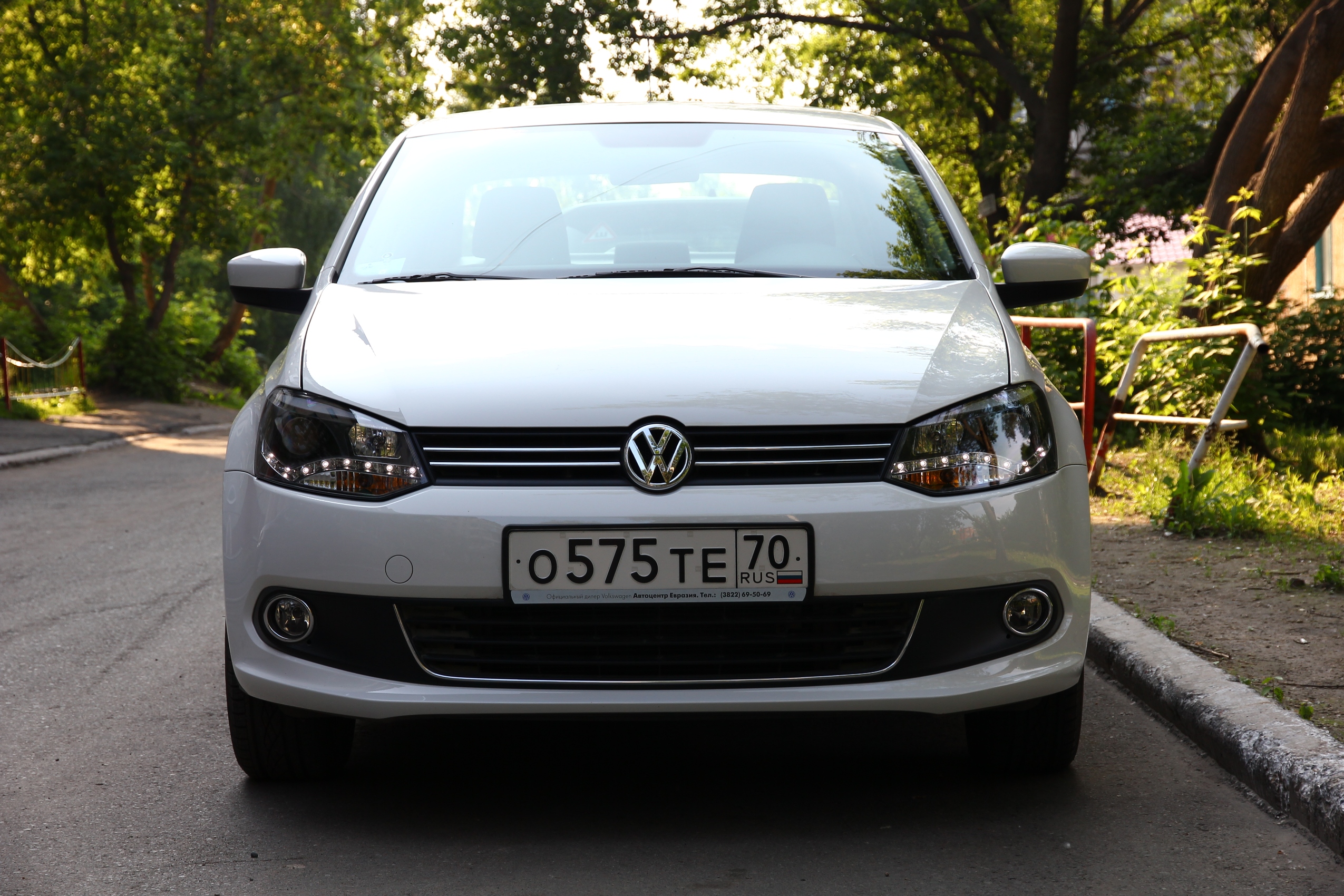

Судя по тому как они выглядят на фото (отражатель явно сконструирован для света вбок) и по тому, что владелец утверждает, что это би-ксенон (и ближний и дальний свет от газоразрядной лампы), я сделал такой вывод.
Фары с поворотной линзой, думаю стоили бы куда дороже! :) Они идут на авто класса уже ближе к премиуму. Слышал про Ауди, Вольво, например.
На моем предыдущем ЛансеХ, по крайней мере, галогеновая лампа в би-ксеноновых фарах отвечала за адаптивный свет.
Вот, на фото руль повернут влево, по колесу видно и загорелась дополнительная секция: http://www.drive2.ru/cars/mitsubishi/la ... 0732/#post

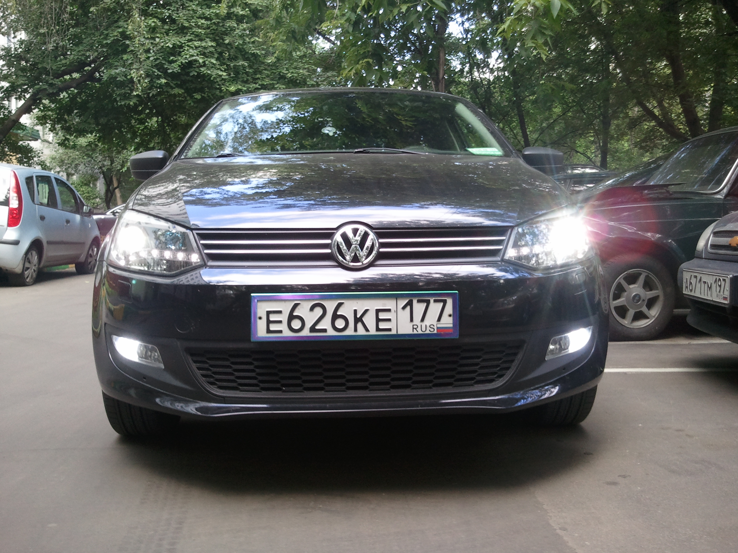

кстати, Golubets по-моему реализовал эту схему а-ля Шкода - в ПТФах от хэтча. Там сама фара - из 2-х секций, одна - ПТФная, другая - виражная, и расположена она снизу и сбоку, т.е. более логично.

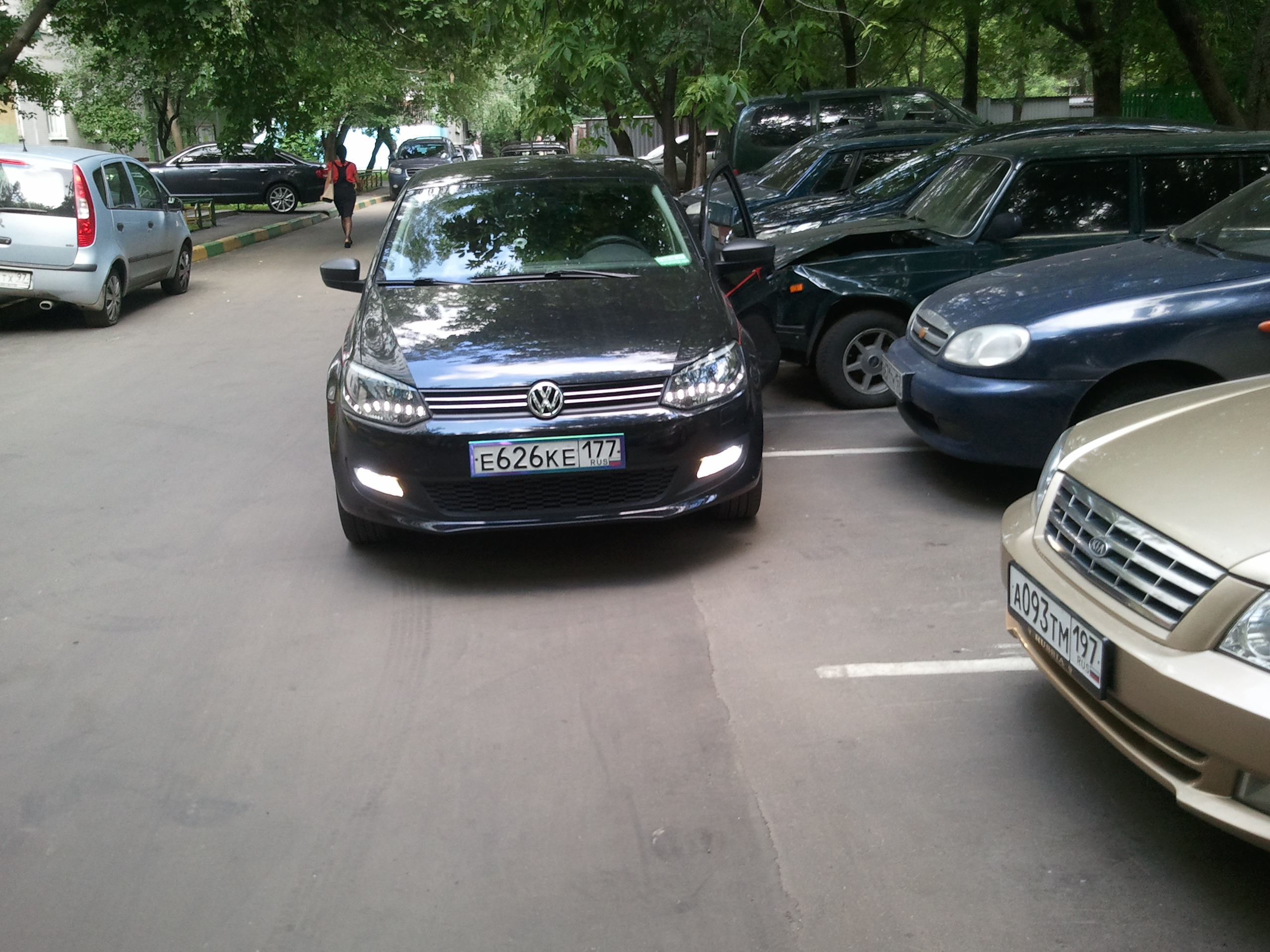

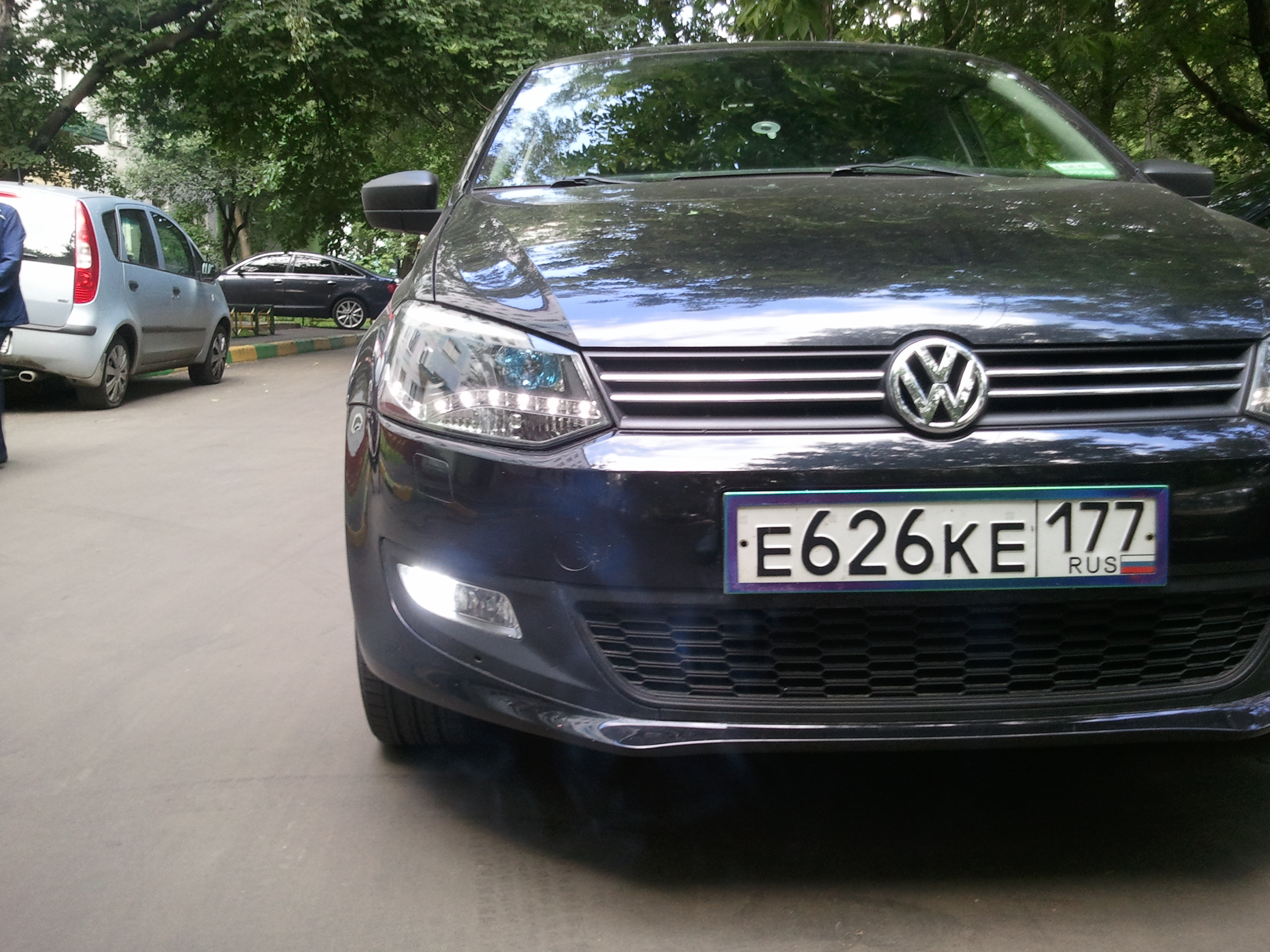

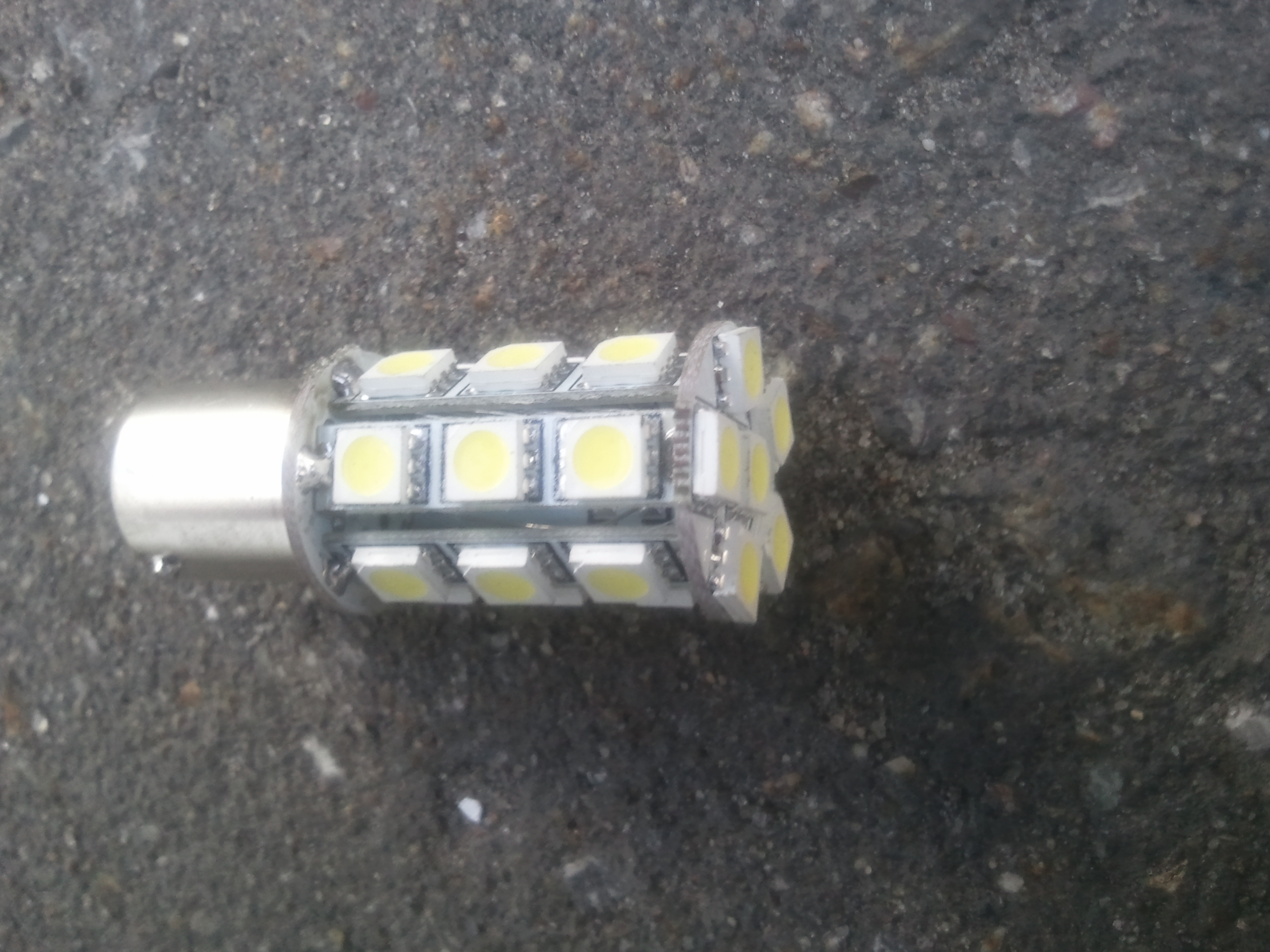

ага, я наконец токи купил лампочки с ПРЯМЫМ креплением (хотя весь интернет мне твердил что не бывает таких белого цвета) и самый прикол сделал это на даче за 230рублей за штуку (когда везде включая интернет они стоят от 400)
как уже и говорилось ранее я их тупо запаралелил на габариты. замарачиватся с поворачиванием руля не стал, так как не видел в этом смысла.
за то теперь они у меня постоянно горят, лишний раз видно на дороге. теперь на меня даже хетчбеки смотрят когда едут спереди (видимо не понимают как так то).
в темноте в гараже более и менее освещают
Комментарий к файлу: габариты сверху и снизу + птф

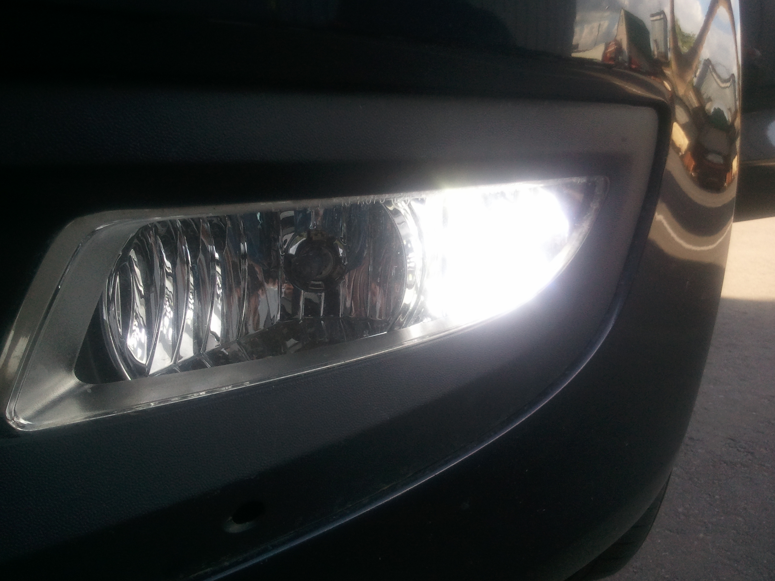

Еще пара фото в солнечный день, на которых видно как выглядят светодиоды.
