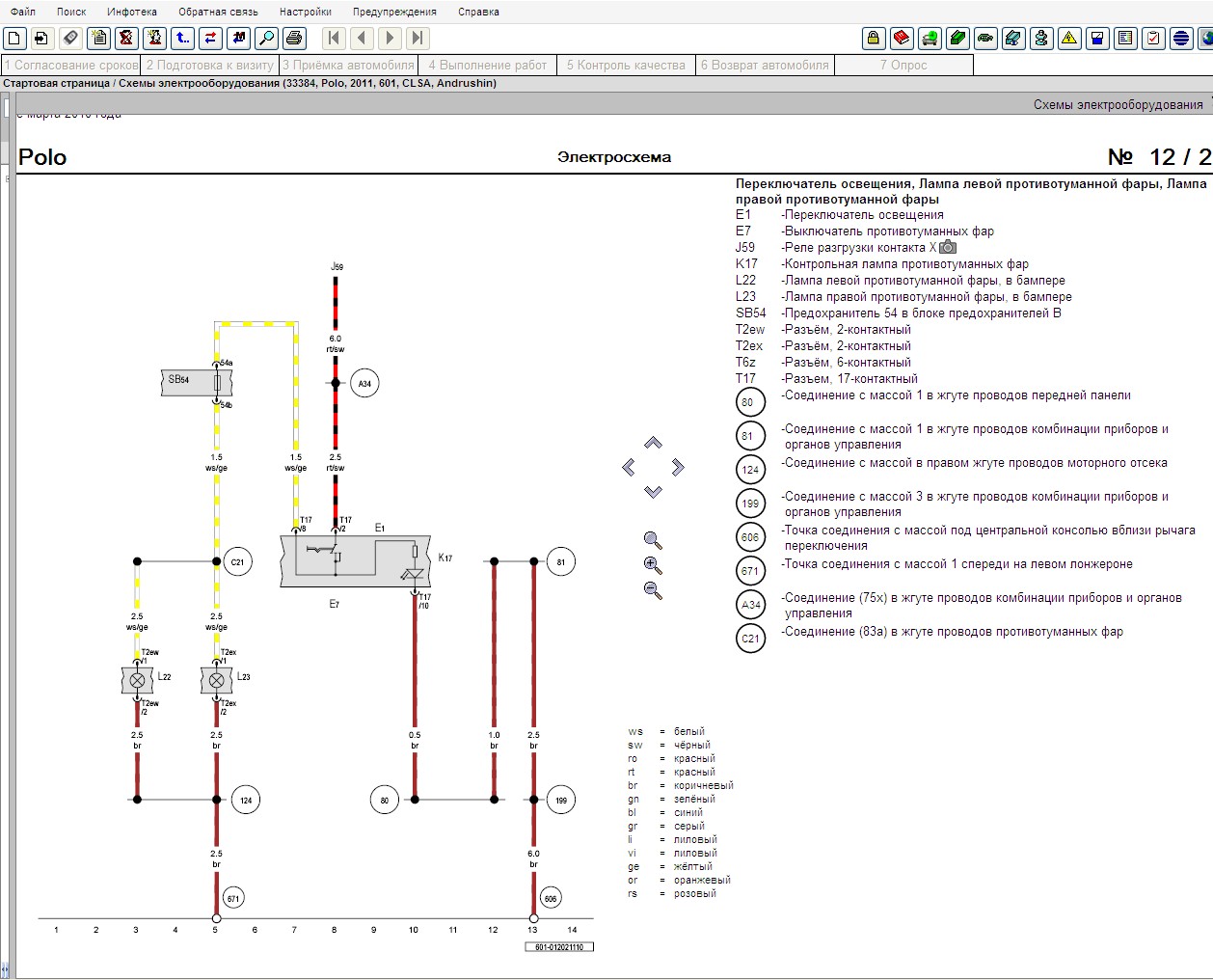

1. судя по описанию везде использовался провод 1.5 мм2, а судя по схеме там к туманкам подключаются по 2.5 мм2, есть резон брать все таки 2.5 мм2?
2. "земляная клемма под левую туманку" это какой номер на схеме и как ее найти "на местности"?
3. а с правой туманки заземление к левой земляной клемме не понянул просто потому чтобы лишнюю проводку не делать?
4. предохранителя N 017 13 16 в экзисте нету, говорят что устаревший, предлагают N 017 131 12, такой пойдет?
