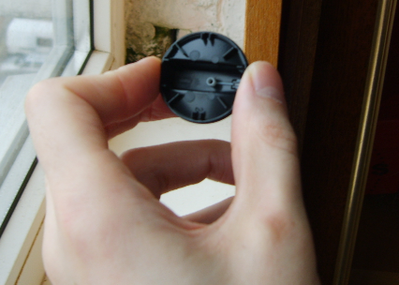

Вот моя крутилка.Она защелкивается в тех местах,где у меня пальцы.

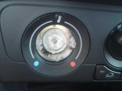

Прошу прокоментировать фото и если это возможно пояснить каким образом крутилки встали как родные по таким креплениям.
Комментарий к файлу: Фото креплений в блоке климата 2012 модельный год comfortline

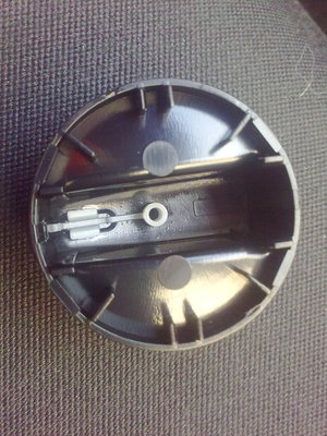

Комментарий к файлу: Фото креплений стоковых крутилок 2012 модельный год comfortline

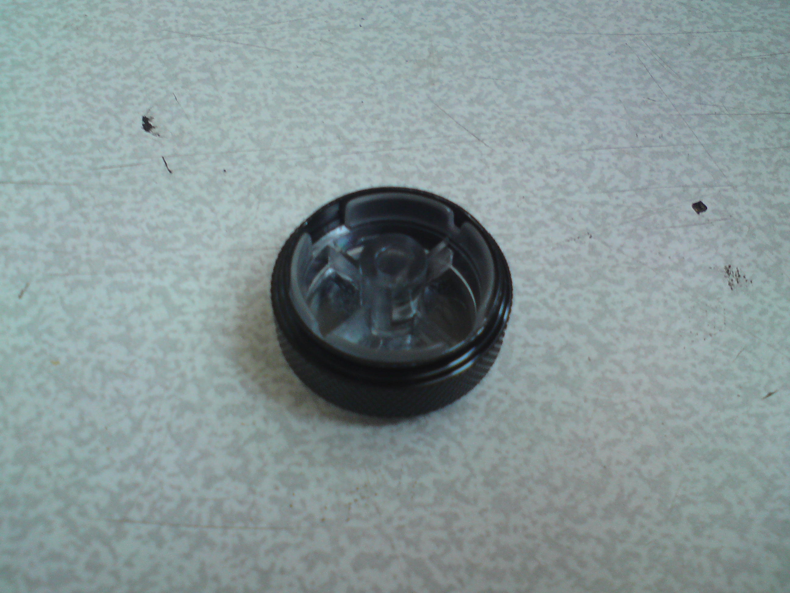

Комментарий к файлу: Фото креплений купленных в клубном магазине крутилок

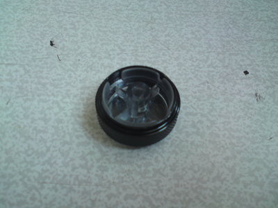

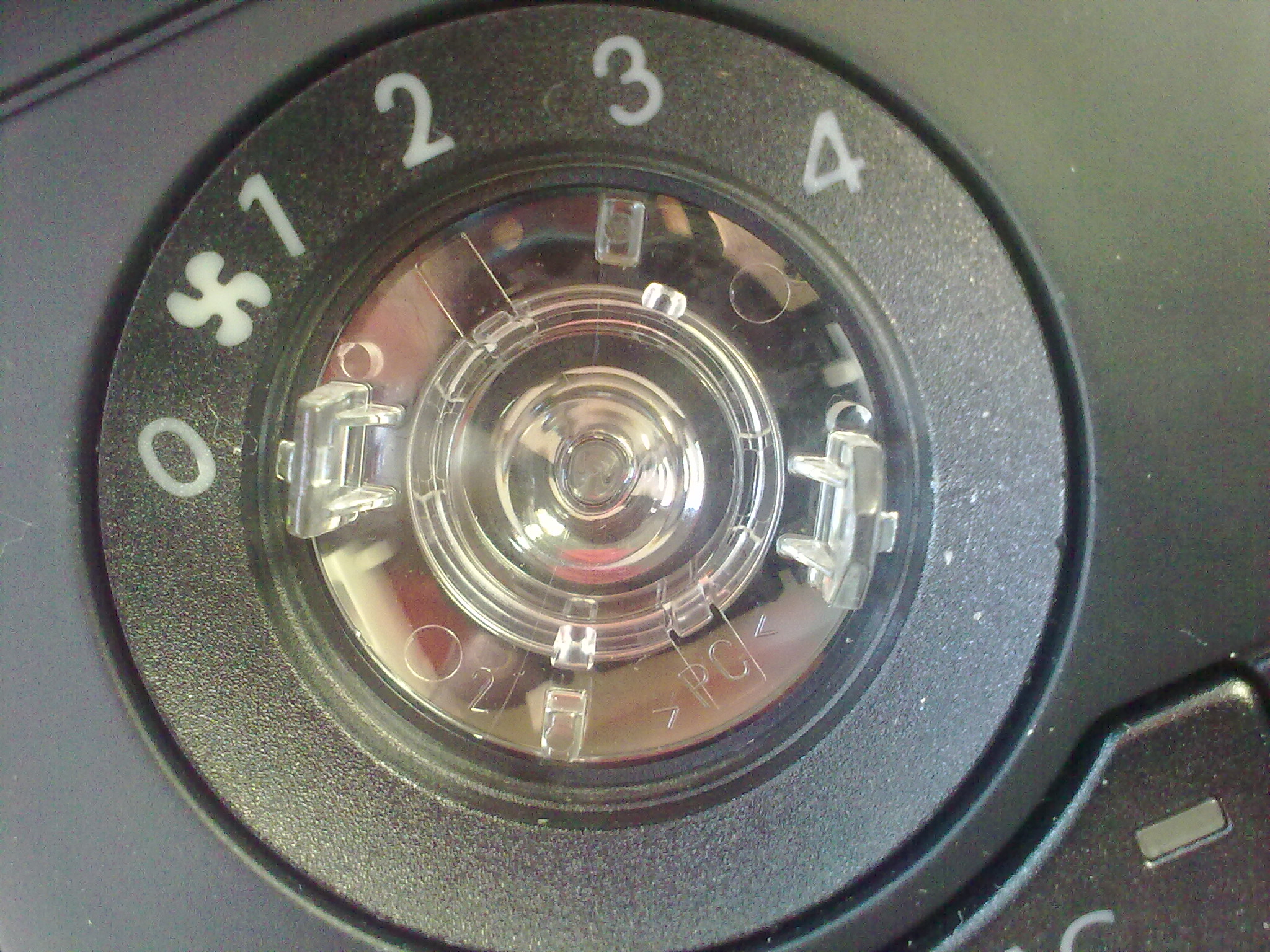

Непонятно крутилки с клуб. маг. подойдут на мой авто комфорт 2011г.в. ? вот фото блока климата

сдается мне что да,будет вам счастье!
Это "счастье" валяется в бардачке 2 месяца за ненадобностью. Авто март 2012г. На фото выше все хорошо видно.На новые(пластиковые) крепления крутилки не встают никак!!
Зарегистрирован: 02 мар 2012, 09:49
Сообщения: 110
Поблагодарили: 34 раз.
Так получается мне тоже не подойдут у меня механизм из оргстекла хотя машина 2011г. комфорт
Если первая половина 11го то подойдут!!!

У меня в птс декабрь 11 года, но модельный то год 12. Если так же то не встанут. Хотя представитель магазина утверждает что все отлично ставится на любую машину кроме хая. Полторы недели уже жду чтоб отписался тут.

По бокам новых крутилок есть прорезы они идентичны прорезам штатных крутилок. Таким образом защелкиваете верхнее крепление, после защелкиваете нижнее крепление. На крепление по центру - не обращайте внимания.
На хайлайхне сами штатные ручки климат контроля имеют иные размеры прорезов из за этого на их места не встают новые крутилки. Кроме прорезов их легко отличить по наличию хрома. Очень прошу ставить крутилки не прилагая излишних усилий, во избежание поломок.

Сегодня утром решил проверить, прочитал описание для тупых))) включил голову и все поставил. Короче зря я развел панику, в прошлый раз не смог поставить тк побоялся что это центральная часть упирается и не стал ломать. А ларчик просто открывался... Короче каюсь, бы не прав. Vov, человеческое тебе спасибо.
