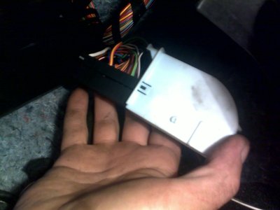

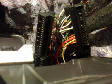

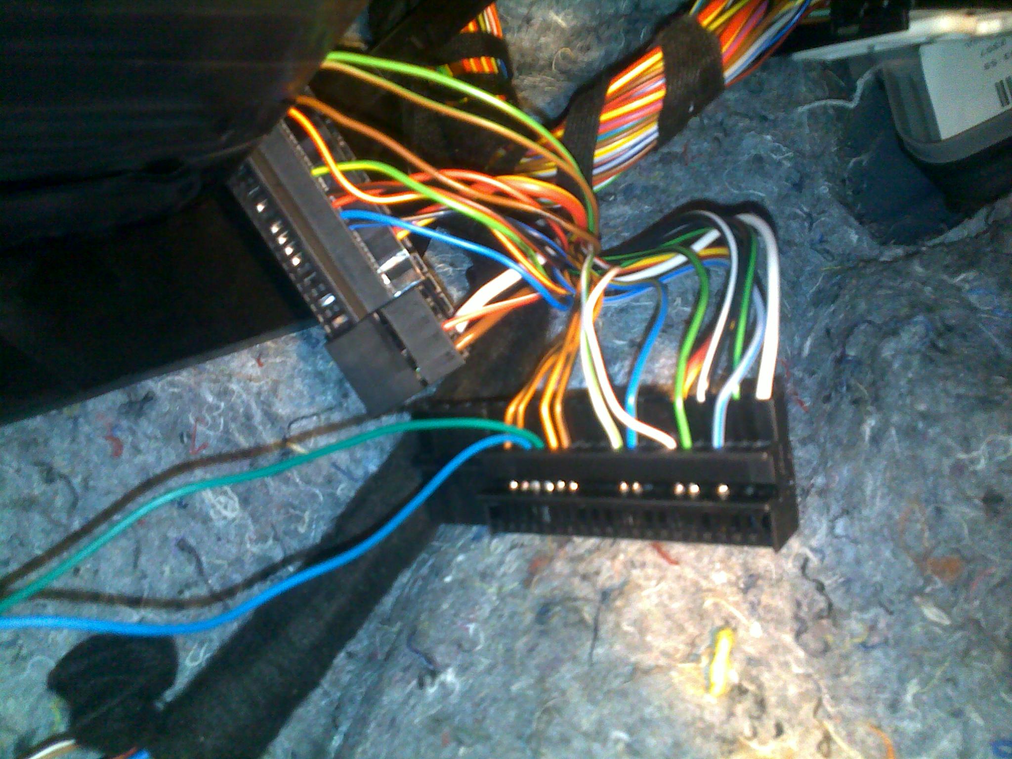

Вот и я поставил RCD-310.
Для установки купил переходник Исо на квадлог (450р).
До протяжки can шины постоянном приходилось вводить код, что не могло ненадоесть.
И вот сегодня протянул шину по методу со стр 4-5 данной темы.
Отмечу что провода в разъём (белый что центральный блок электроники втыкается) использовал от разъёма вентилятора охлаждения процессора (на фото синий и зелёный).
Для лёгкости манипуляций с разъёмом был снят сам блок, с разъёма снят белый кожух, разобрал разъём (одна половина разъёма вставляется в другую как по рельсам).
Далее аккуратно вставил 2 провода в 4 и 5 пустые места (соседние 2,3, и 6,7 коричнивые с чёрной полосой).
Подключил, проверил, код и настройки сохраняются.

А я так и не понял как колодки разбирать.Вот теперь все четко понятно.Спасибо Сергей KZN за фото!!!

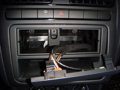

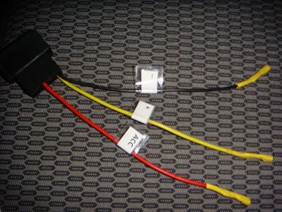

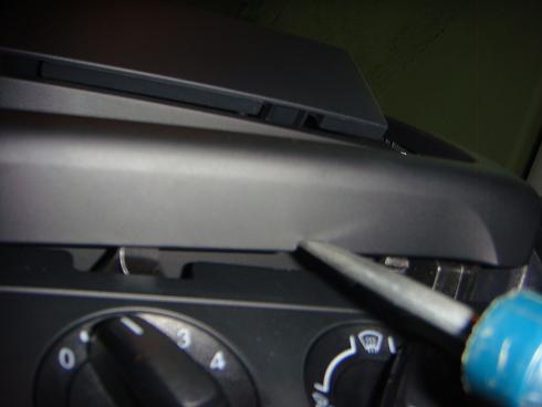

Добрый день всем. Выложу тоже мини отчет по установке RCD-310 2012г. на Поло седан тренд также 2012г.
Установка производилась без использования разъема Квадлок, за неимением такого. Такой тип подключения уже использован многими в этой теме. Сначала были приготовлены ответные части разъемов ISO –для питания(на купленном разъеме необходимо переставить местами пины постоянного плюса и АСС, т.к. на фольксвагене почему-то не соответствует распиновка)
Установка RCD-310 в VW Polo sedan своими руками
1.JPG [ 69.3 КБ | Просмотров: 17414 ]
2.JPG [ 60.02 КБ | Просмотров: 17414 ]
и акустики
3.JPG [ 67.95 КБ | Просмотров: 17414 ]

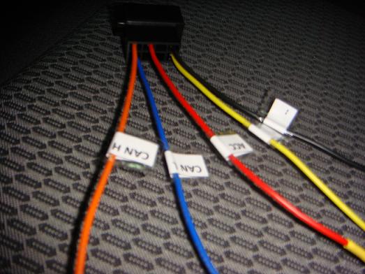

, а так же два провода для подключения Кан шины с наконечниками мама
4.JPG [ 43.45 КБ | Просмотров: 17414 ]
для вживления в штатный разъем авто
7.JPG [ 36.59 КБ | Просмотров: 17414 ]

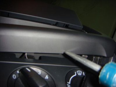

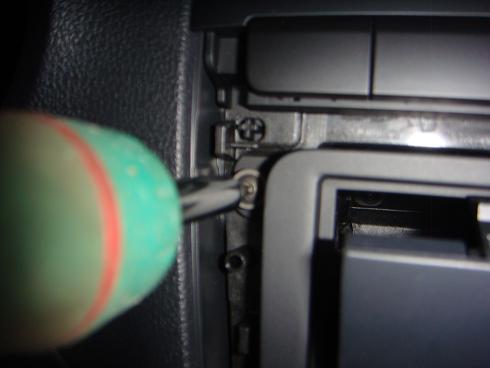

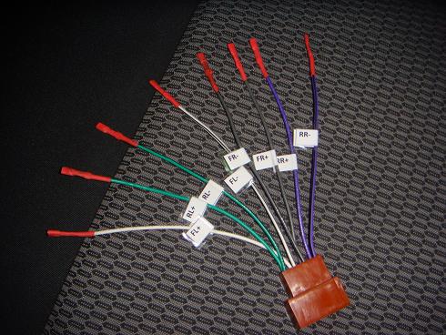

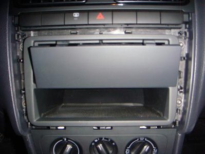

. Провода лучше подписать, чтобы не путаться при подключении. Для начала снимаем декоративную накладку панели, подцепив ее с нижней стороны (там есть два выреза под отвертку)
8.JPG [ 31.98 КБ | Просмотров: 17409 ]
, и потянув на себя преодолевая сопротивление защелок.

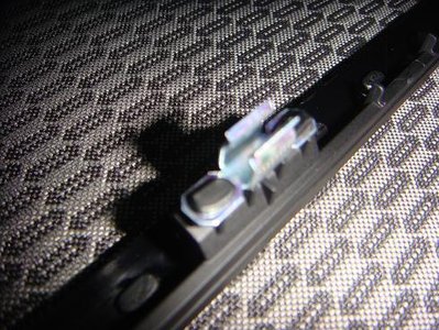

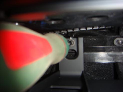

После этого откручиваем пять саморезов под Торкс
13.JPG [ 34.42 КБ | Просмотров: 17404 ]
14.JPG [ 31.59 КБ | Просмотров: 17404 ]

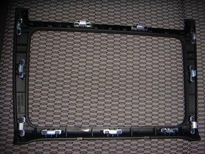

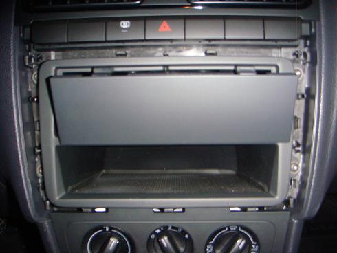

и снимаем корпус рамки для 1Din магнитолы
15.JPG [ 56.6 КБ | Просмотров: 17404 ]

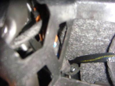

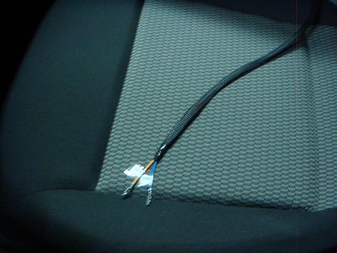

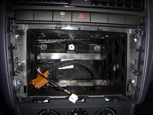

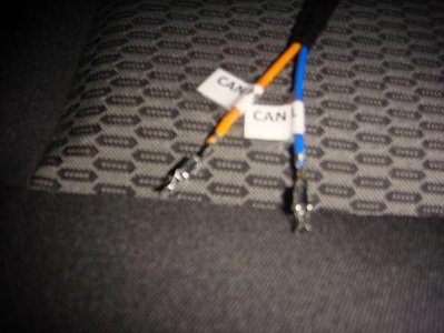

. Далее прокладываем (желательно в гофре)
6.JPG [ 42.76 КБ | Просмотров: 17404 ]
два провода для Кан шины длина примерно 60-70 см под панелью приборов в сторону блока BCM
16.JPG [ 41.58 КБ | Просмотров: 17400 ]
. Эти провода с обжатыми на них клеммами мама, вставляем в свободные гнезда на штатном разъеме питания ISO. Подготовленные заранее ответные части разъемов подключаем к магнитоле согласно маркировке
17.JPG [ 41.43 КБ | Просмотров: 17400 ]

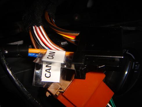

Дальше самое сложное- подключение к Кан шине. Я использовал уже опробованный здесь способ с вживлением клемм от компьютера в разъем блока BCM. Отстегиваем белый разъем, снимаем с него корпус, отжав несколько защелок на нем. После этого разъем располовинивается и открывается доступ к свободным посадочным гнездам в нем. Вставляем пины с проводками
20.JPG [ 28.83 КБ | Просмотров: 17397 ]
, собираем все в обратной последовательности, застегиваем на место разъем к блоку. Подсоединяем протянутые провода от магнитолы к проводкам из блока и проверяем работу всех функций. Я с первого раза не попал, пришлось менять местами.

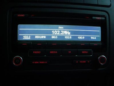

После подсоединения Кан шины подсветка стала включаться только с габаритами
22.JPG [ 24.07 КБ | Просмотров: 17397 ]
, дисплей снижает яркость, перестала запрашивать пин код, и полностью перешла на русский язык
21.JPG [ 23.87 КБ | Просмотров: 17397 ]
, включая меню. Без шины на русском были только тэги и инфо с радио. В машине ничего не прописывал, все заработало после подключения и последующего включения зажигания(активация кан шины из сна).
