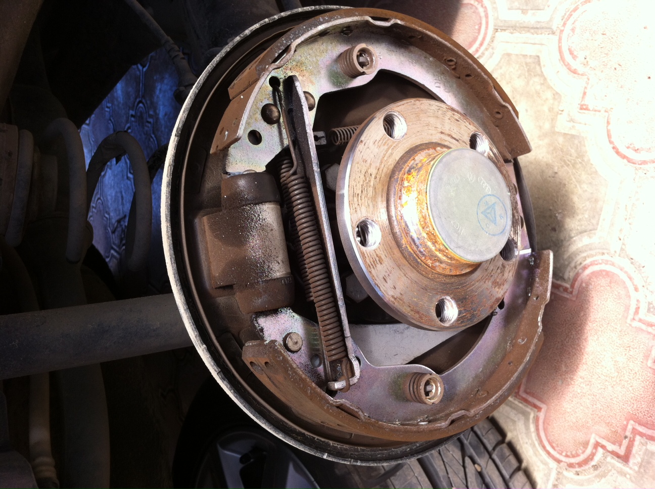

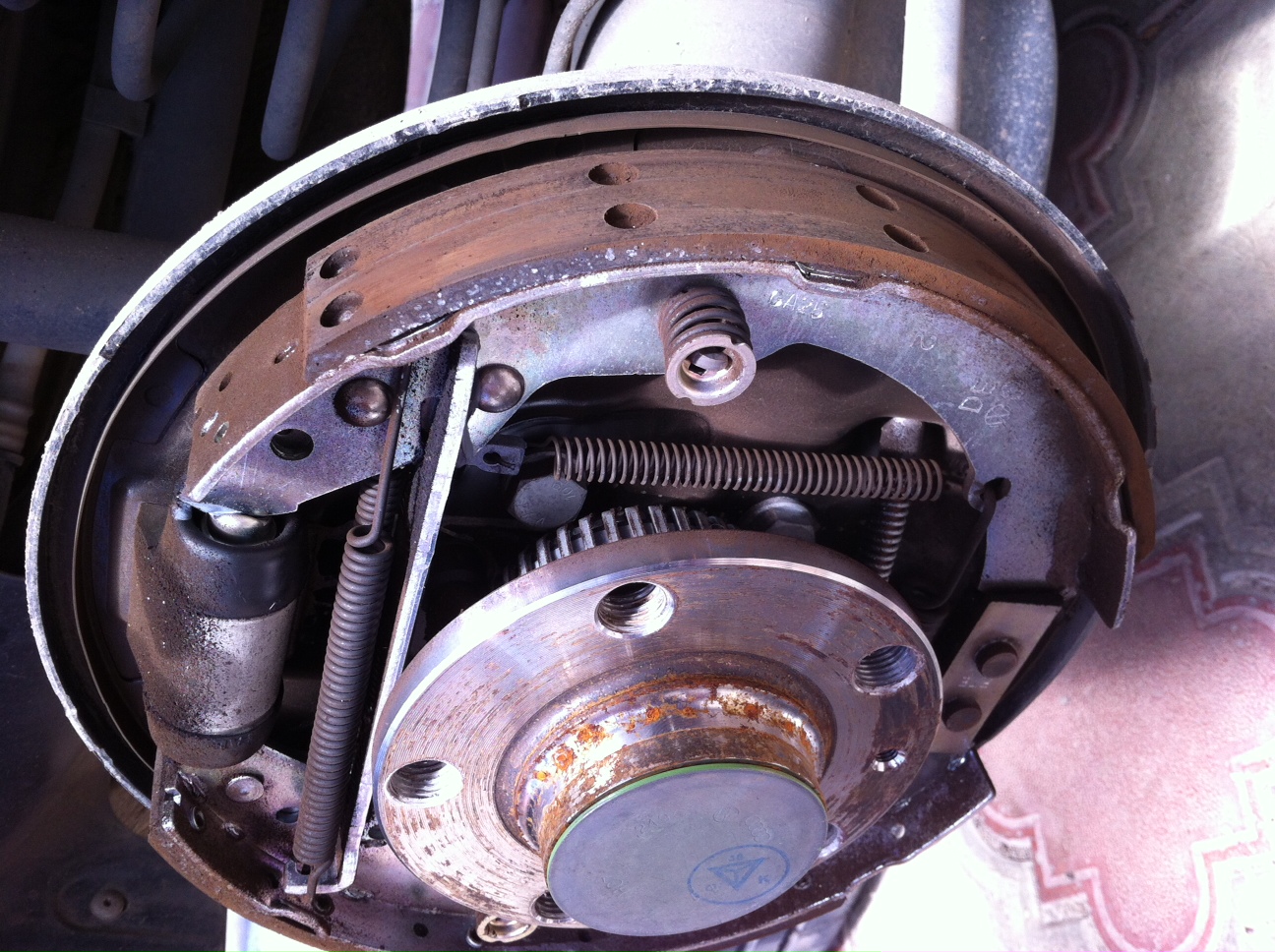

Кстати, недавно красил "барабаны" и сделал несколько фоток,
много ржавчины, особенно на правом колесе, видимо она и создает скрип, думаю замена колодок не поможет.
p.s. каталожный номер барабана на фотке, у колодок с лицевой стороны нет.
Металл - черняга, поэтому ржавеет, ничего особенного. Вот, что нет отверстий в глубине барабана по окружности галтели (Прим.: плавный переход от тормозной поверхности к плоскости крепления барабана), см. последний снимок - это плохо. Попавшая вода и грязь уходит только по краю, прилегающему к опорному диску. Судя по фото песок и продукту износа колодок не удаляются односторонне естественным образом через лабиринт выемок с торца ТБ. О этой проблеме как то писал про преимущества и недостатки дисковых и барабанных тормозных механизмов. Доработок с завода, думаю, не последует. Кончатся на складах залежалые барабаны, будут ставить дисковые суппорта с обязательным повышением цен в очередном (n-ном) модельном году, маркетинг однако.
