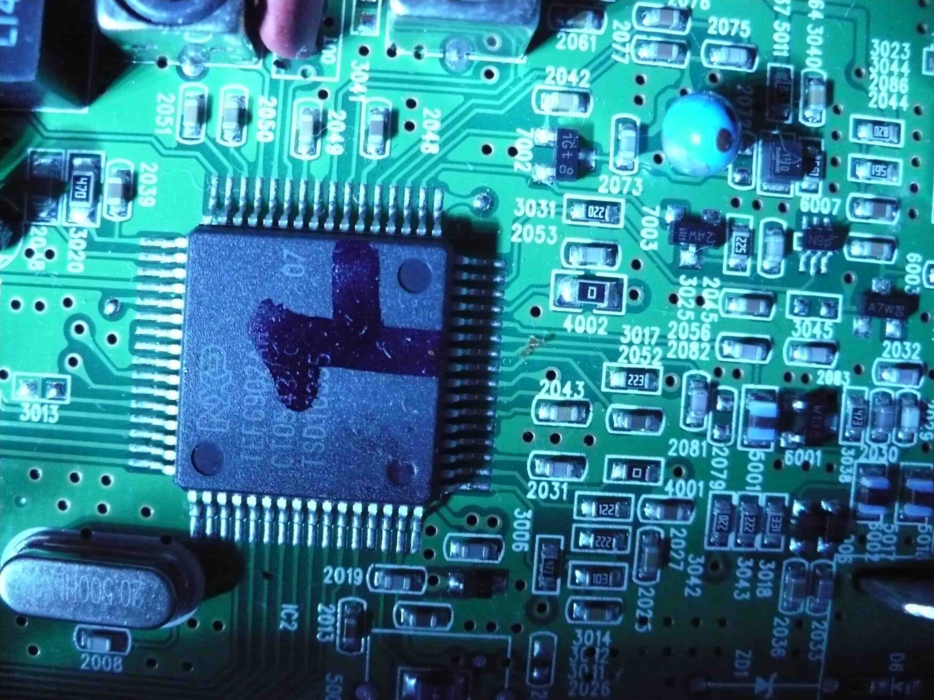

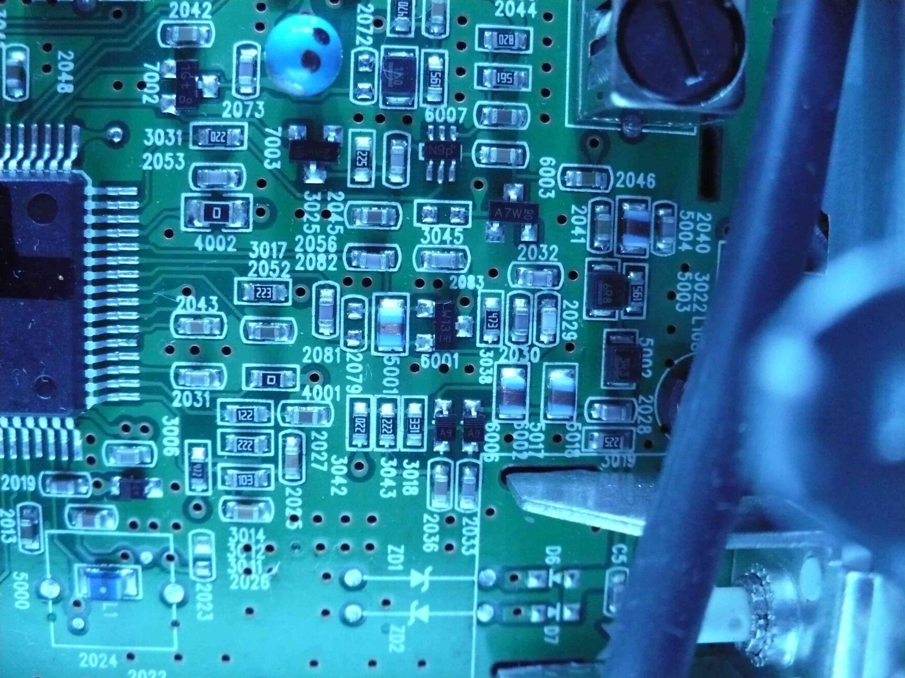

Enemy писал(а):
Может есть более чёткие фотки платы, чтобы были видны буковки или схема(в идеале), а то сгорела магнитола (давно уже), а маркировка на элементах испорчена, схемы нету
ну или может, когда будете еще раз разбирать, посмотрите что там написано
Я сжал в 10 раз, что-бы поменьше размер,- но помоему на нужных вам транзисторах читается:
Доработка входа AUX и USB в RCD 30
сгоревшие транзисторы.JPG [ 319.18 КБ | Просмотров: 7338 ]
транзисторы.JPG [ 334.33 КБ | Просмотров: 7341 ]

Деталька 6003 с маркировкой A7W - это коммутационный диод BAV99. 6001 обозначен w13 - варикап BB207 (на такой же детальке я подорвался один раз, благо, не в RCD30).
По маркировкам на плате на "2xxx" обозначаются конденсаторы, "3ххх" - резисторы, "4ххх"-перемычки, "5ххх"-индуктивности, "6ххх" - варикапы или диоды и "7ххх" - транзисторы наверное.
7003 с кодом 2Aw должен быть транзистором, скорее всего радиочастотный полевик с хитрой распиновкой. потому что рядом стоит 7002 "1Gt" - это транзистор BC847
ps: BF862 производства NXP имеет код 2Ap. По ногам и назначению подходит 1:1. Код 2Aw не могу опознать.

Маркировка типовая для NXP. Вот там и надо искать. Буква W это место производства. В данном случае Китай.
Код 2A это PMBT3906 - http://www.nxp.com/documents/data_sheet/PMBT3906_N.pdf
Код 13 это BSS84 - http://www.nxp.com/documents/data_sheet/BSS84.pdf

Всё они верно написали, только код считан не полностью. 2A и 2Aw так же 13 и w13 - это разные коды. Рекомендую полистать доку на TEF6902A, ссылка была где-то выше. Может, я не прав, но включение штатное и схема обвязки есть на 96 странице.
ps: зря ползал в сети в поисках расшифровки кодов с фотки, на схеме то же самое :? кстати, я тоже ошибся указал BC847, а в штатной схеме BC848C.
...блин вот я тупень... про даташит не подумал
похоже вы правы,
судя по даташиту:
W13 это BB207
2AW это bf862
как считаете?
