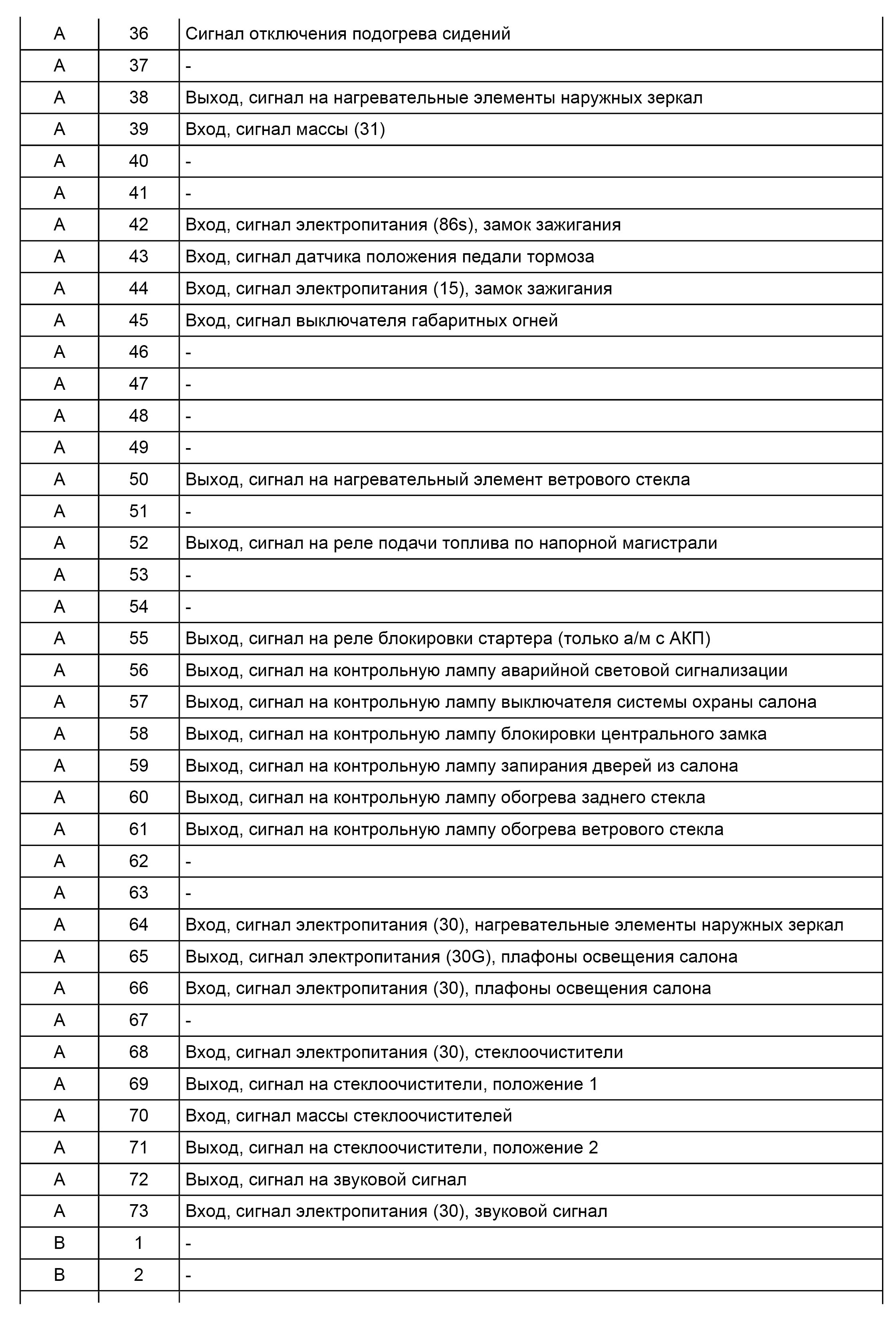

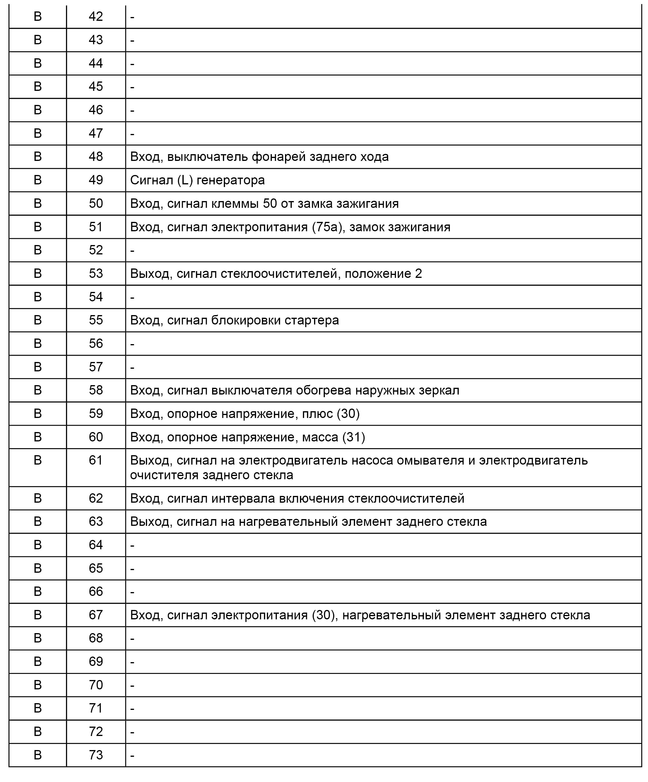

Тема интересная. Поковырял тут ELSA. В штатной сигналке все хорошо, за исключением датчика удара. Нарыл следующую информацию
- Подключение датчика удара (ДУ) к ультразвуковому датчику охранной сигнализации не возможно, т.к. этот датчик общается с блоком управления (БУ) по цифровой шине LIN (не CAN!!!). См. 1 и с1-с4
- Концевик капота в определенном положении замыкает вывод А27 БУ с массой. см 2

1. какое состояние концевика капота при открытом капоте? Разомкнут концевик или замкнут? Замерять бы именно сопротивление на концевике.
2. какое напряжение на А27 (на концевике) при разомкнутом состоянии концевика?
3. каков потенциал на выходе у ДУ при срабатывании и в состоянии покоя?
4. еще интересный момент. Штатная охранка согласно инструкции защищает машину от транспортировки, т.е. на эвакуаторе, на пароме ее (охранку) надо отключать тумблером внизу на левой центральной стойке. Резонный вопрос, как реализована эта защита? Какой датчик? неужели тот же датчик объема салона? Других я не нашел
Есть у кого возможность проверить? Потом можно кумекать дальше.
