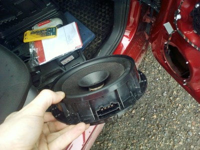

Блин, как обшивку двери-то снять?
Я три винта выкрутил, пытаюсь тянуть за нижнюю часть обшивки, просунув под нее уже все пальцы там, где в соответствии с инструкциями "первая" клипса, но она не отщелкивается! Сильнее тянуть вроде как-то и страшно... Что делать-то??? :wall:
И кстати... Попутно- еще вопрос. Я правильно понимаю, что у штатных динамиков 4 контакта на разъеме???
Кто планирует менять штатные динамики/ставить дополнительные
SP_A0065.jpg [ 42.75 КБ | Просмотров: 5479 ]
Интересно- нафига? Ну один "+", один "-", это понятно. А еще два на кой??? "Супер плюс" и "Супер минус"???

дл пищалок)))...
