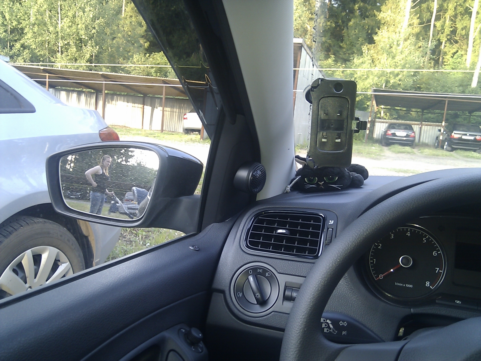

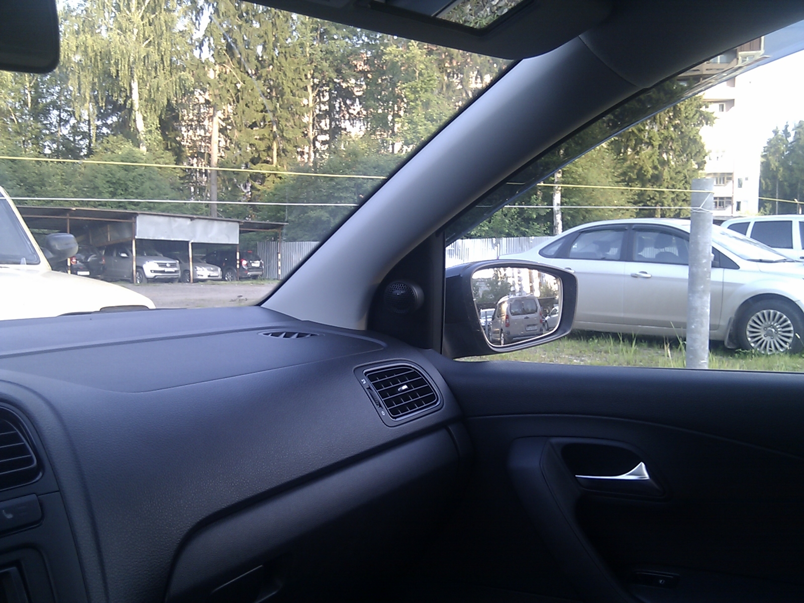

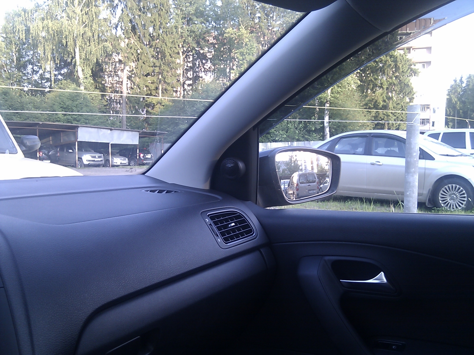

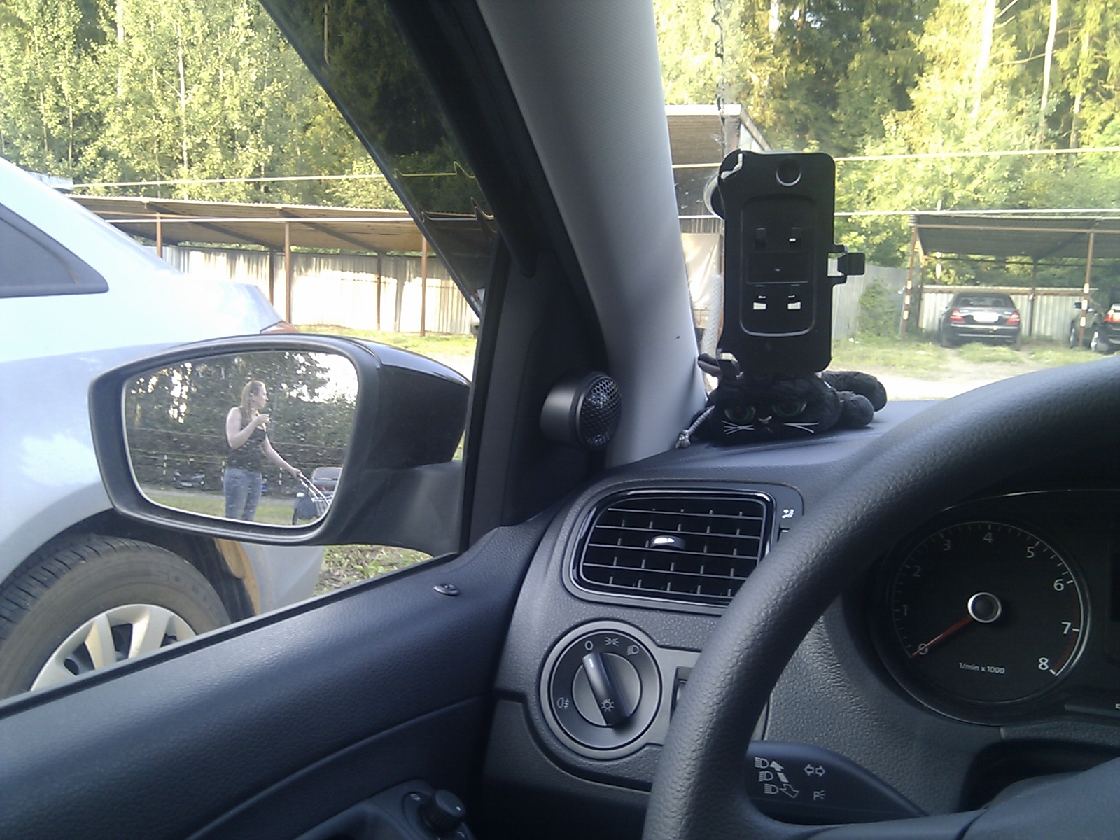

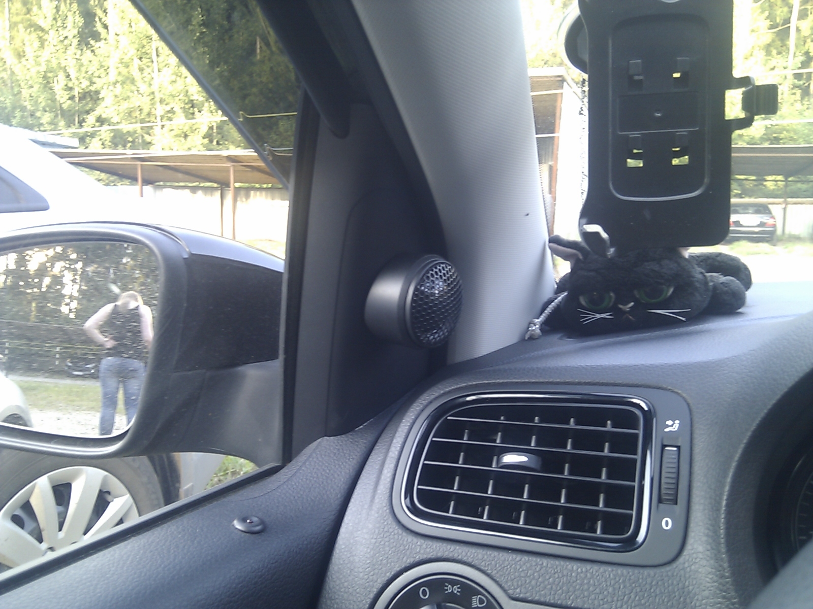

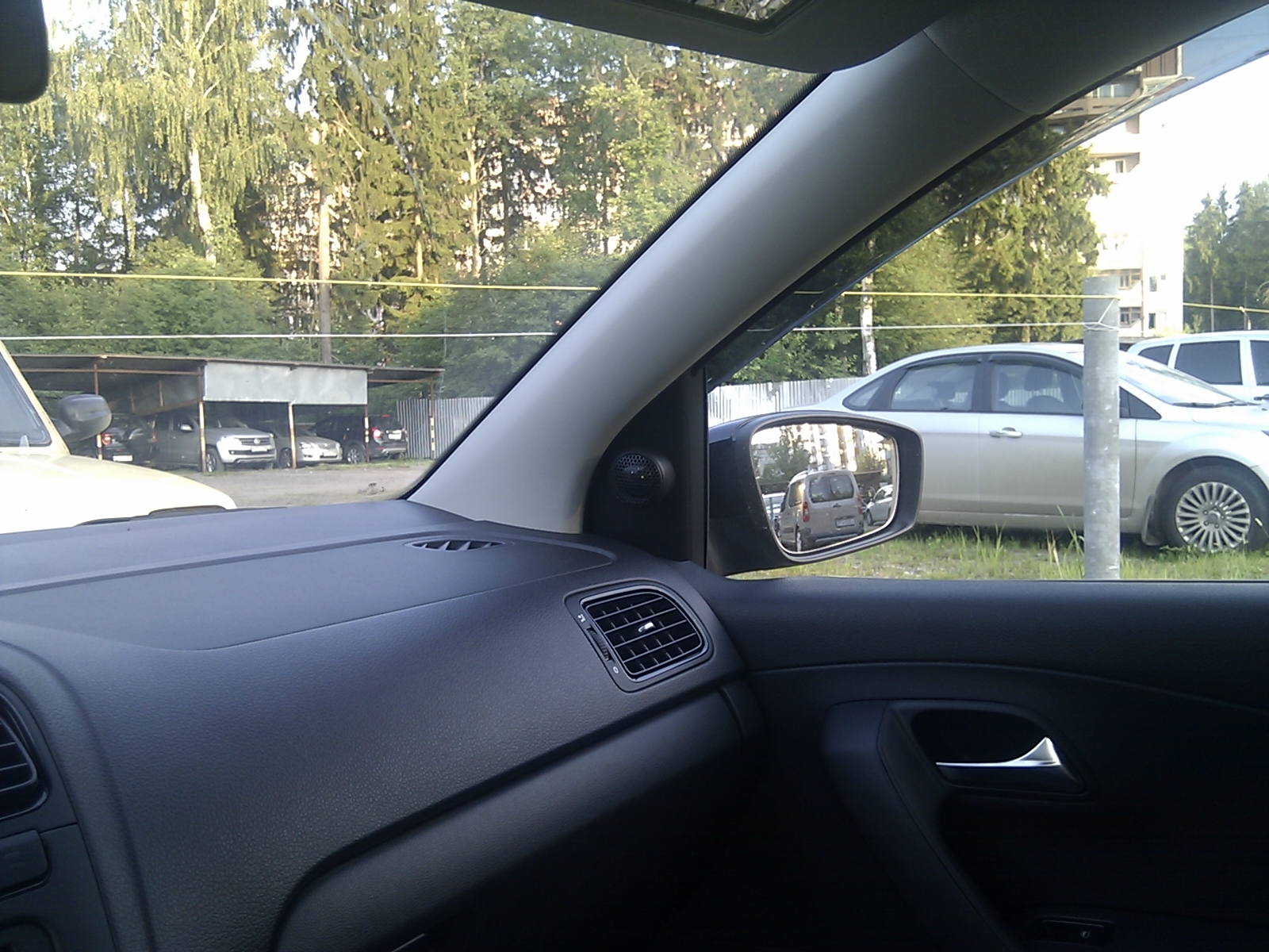

Ниже обещанные фотки твитеров с водительского сиденья.
Мой вариант иснсталляции звука в Polo Sedan

Madness смотрят на друг друга чтоли?
И что вы имели ввиду под разворачиванием "Если использовать родные формы твитеров, то врезать их в треугольники смысла не вижу, лучше их правильно развернуть."?
Зарегистрирован: 18 авг 2011, 11:16
Сообщения: 158
Откуда: Замкад.
Благодарил (а): 37 раз.
Поблагодарили: 54 раз.
Твитеры не смотрят друг на друга, они максимально возможно повернуты в салон, плюс пришлось доворачивать их вверх.
А какой смысл врезать формы? Получится большой колхоз, проще тогда из уголков сделать подиумы. Но это уже совсем другие трудозатраты.
