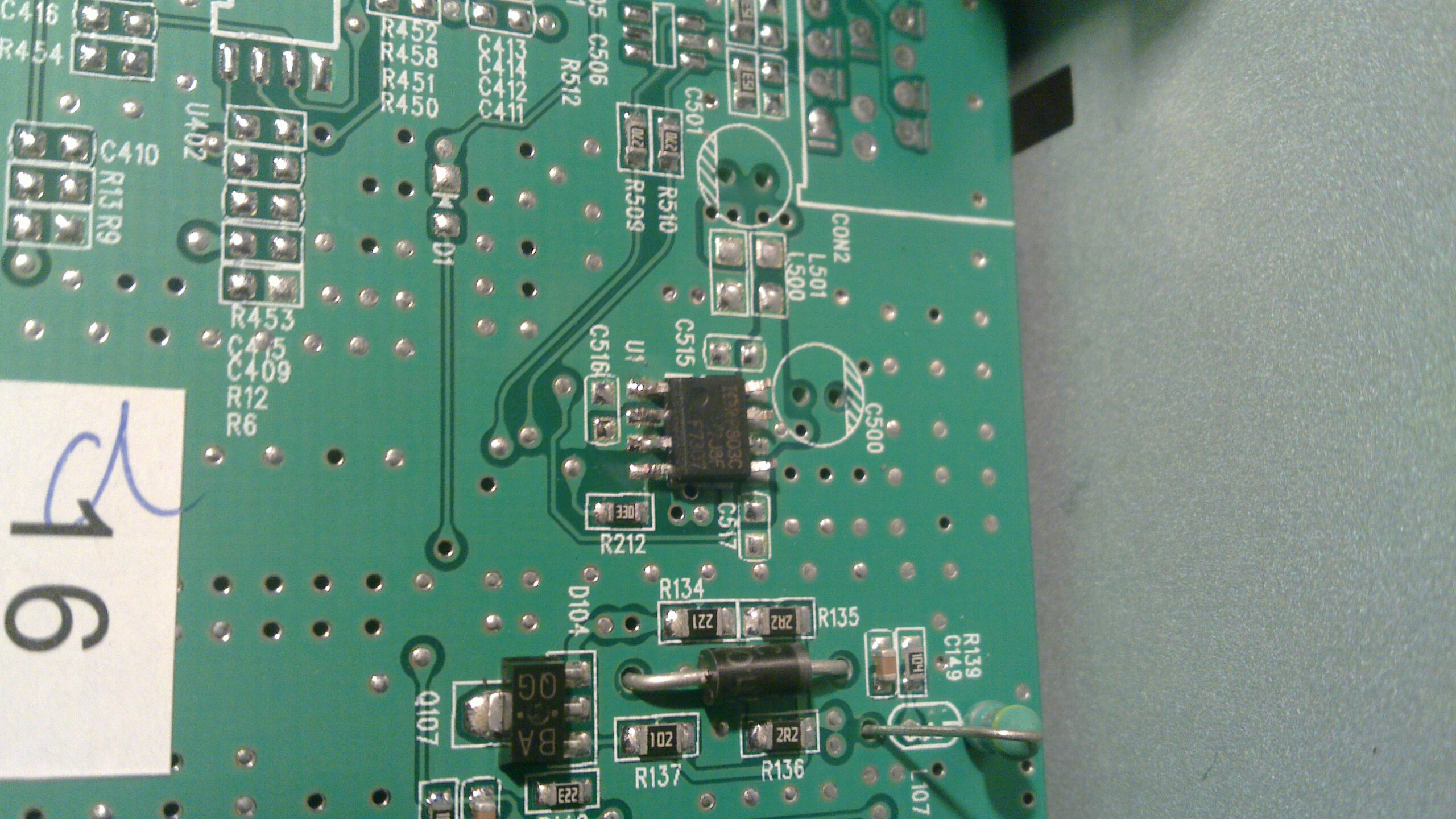

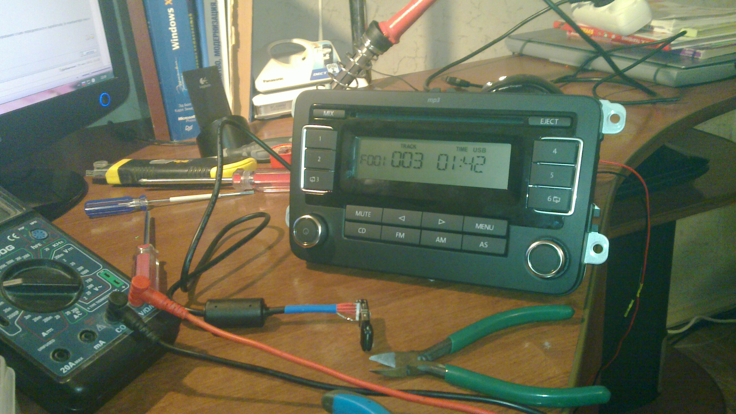

Ну могу похвалиться: я наконец-то доработал свою магнитолу активировал функцию чтения треков с USB, обошлось все благополучто, все трудности преодолены! viewtopic.php?f=15&t=6082
Кто желает тоже доработать могу сказать в Волжском в отделе Радиодетали осталось два мосфета 7307 - спешите! насчет Волгограда не знаю.
Провод пока кинул по времянке, в ближайшее время разберу тунель и упакую в заглушку рядом с прикуривателем.
Сообщения: 440
Откуда: Волжский
Благодарил (а): 121 раз.
Поблагодарили: 178 раз.
По прозьбе vesser

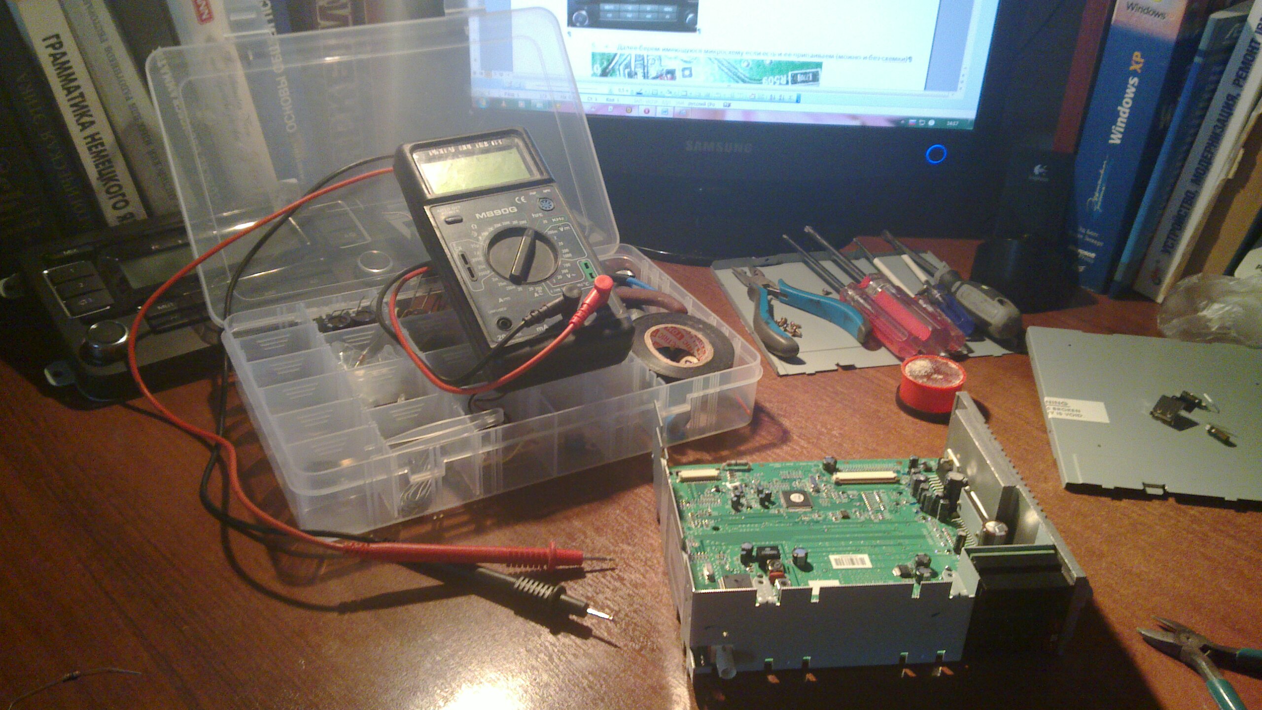

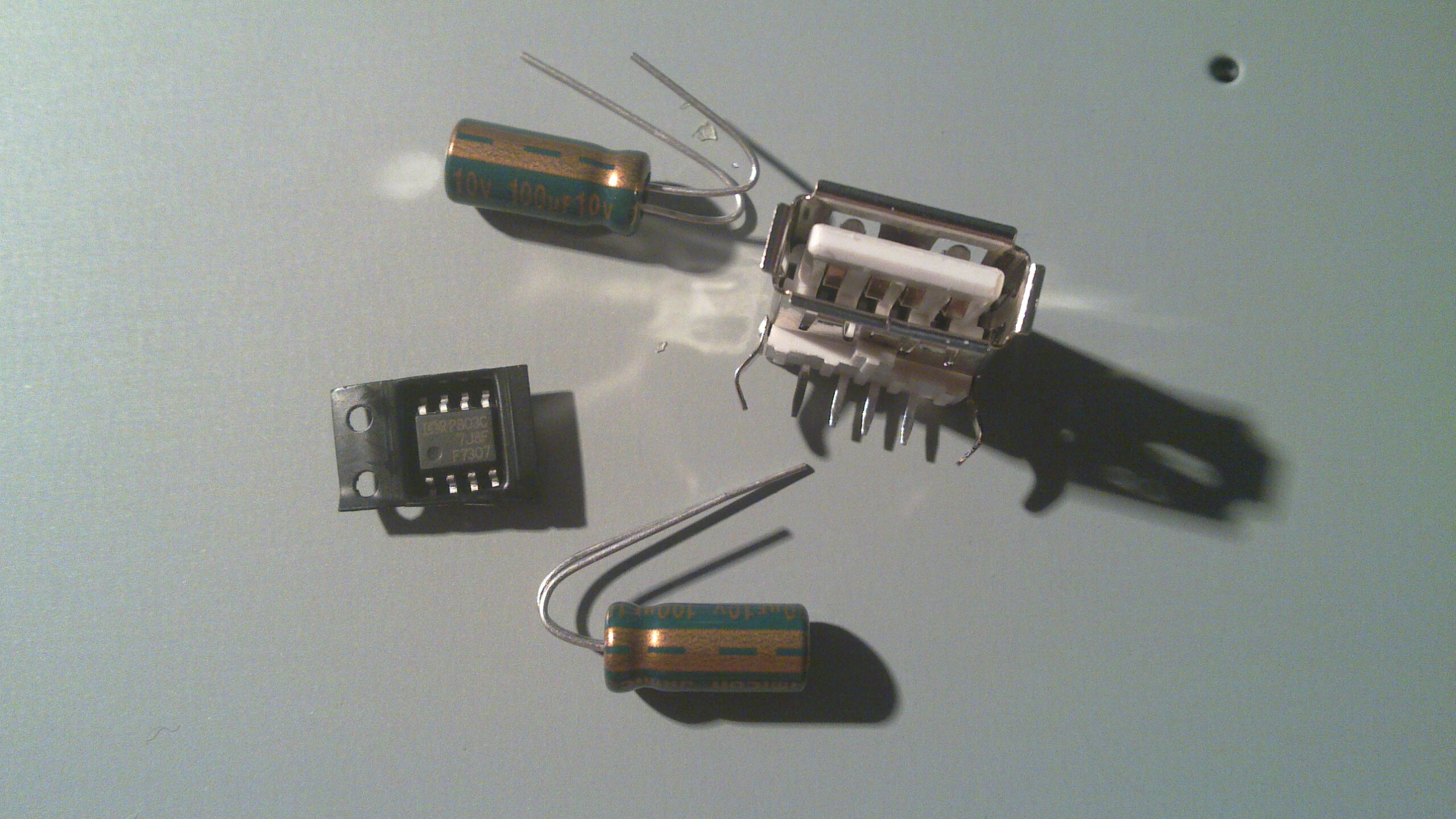

Для меня затраты по деньгам сотавили = 60руб. (остальные детали я наковырял из плат), по времени два вечера с пояльником и короткими перебежками к машине.
Для Вас если все покупное:
Мосфет - IRF7307 - 1шт. - 40руб.
Кондер - 100мФ 10В - 1шт. - 5руб.
Кондер - 0,1мФ (SMD) - 2шт. ~10руб. (нет в продаже, легче наковырять с плат)
Сопротивл. - 10кОм (SMD) - 2шт. ~10руб. (нет в продаже, легче наковырять с плат)
Гнездо USB - 1шт. - 15руб.
Провод USB ~ 1м. 50руб.
Паяльник 40Вт с тонким жалом для "ювелирной" работы.
Соответственно: припой, канифоль, ТАГС, пинцет для SMD, проволочки для перемычек, и самое главное МОЗГ!
Комментарий к файлу: Покупные зап.части.
Доп. оборудование Поло нашего региона...

Комментарий к файлу: Организация рабочего места.
20120701_003.jpg [ 622.23 КБ | Просмотров: 5609 ]
Комментарий к файлу: Припаяный мосфет
20120701_008.jpg [ 635.31 КБ | Просмотров: 5609 ]
Комментарий к файлу: Все функционирует!
20120703_001.jpg [ 569.35 КБ | Просмотров: 5609 ]

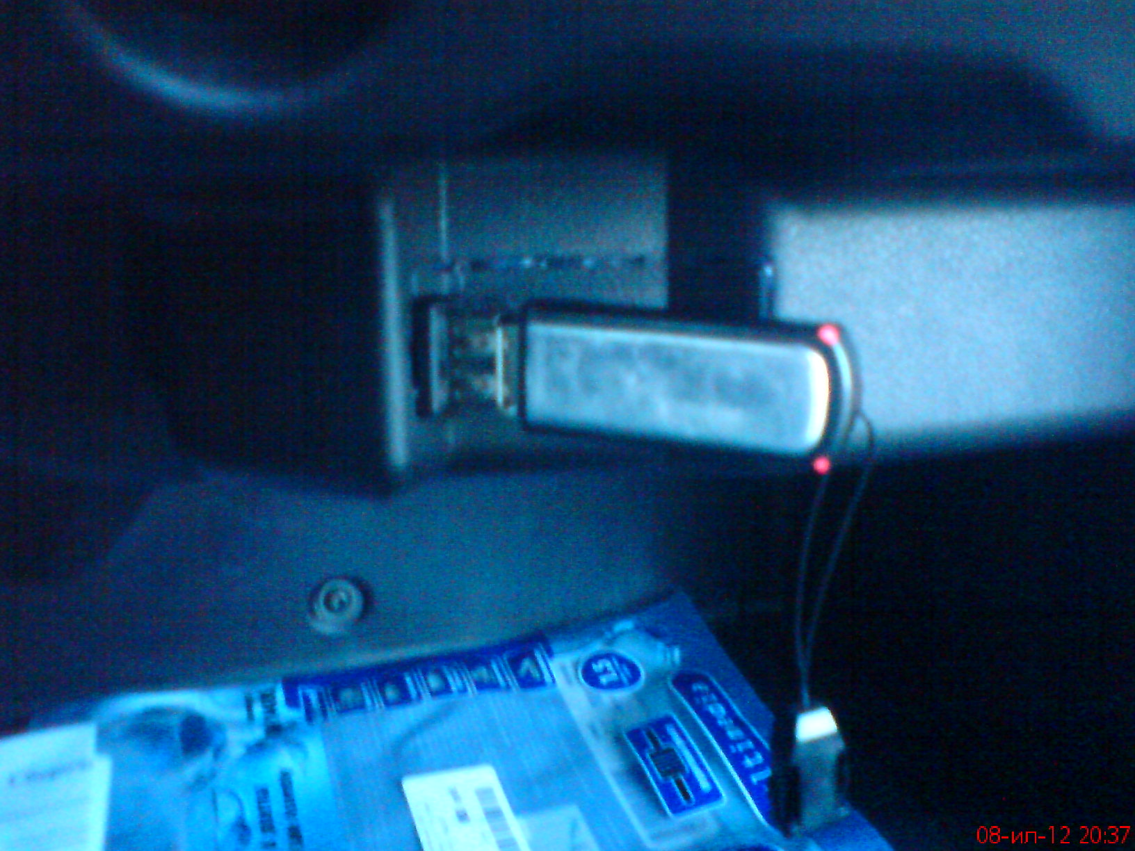

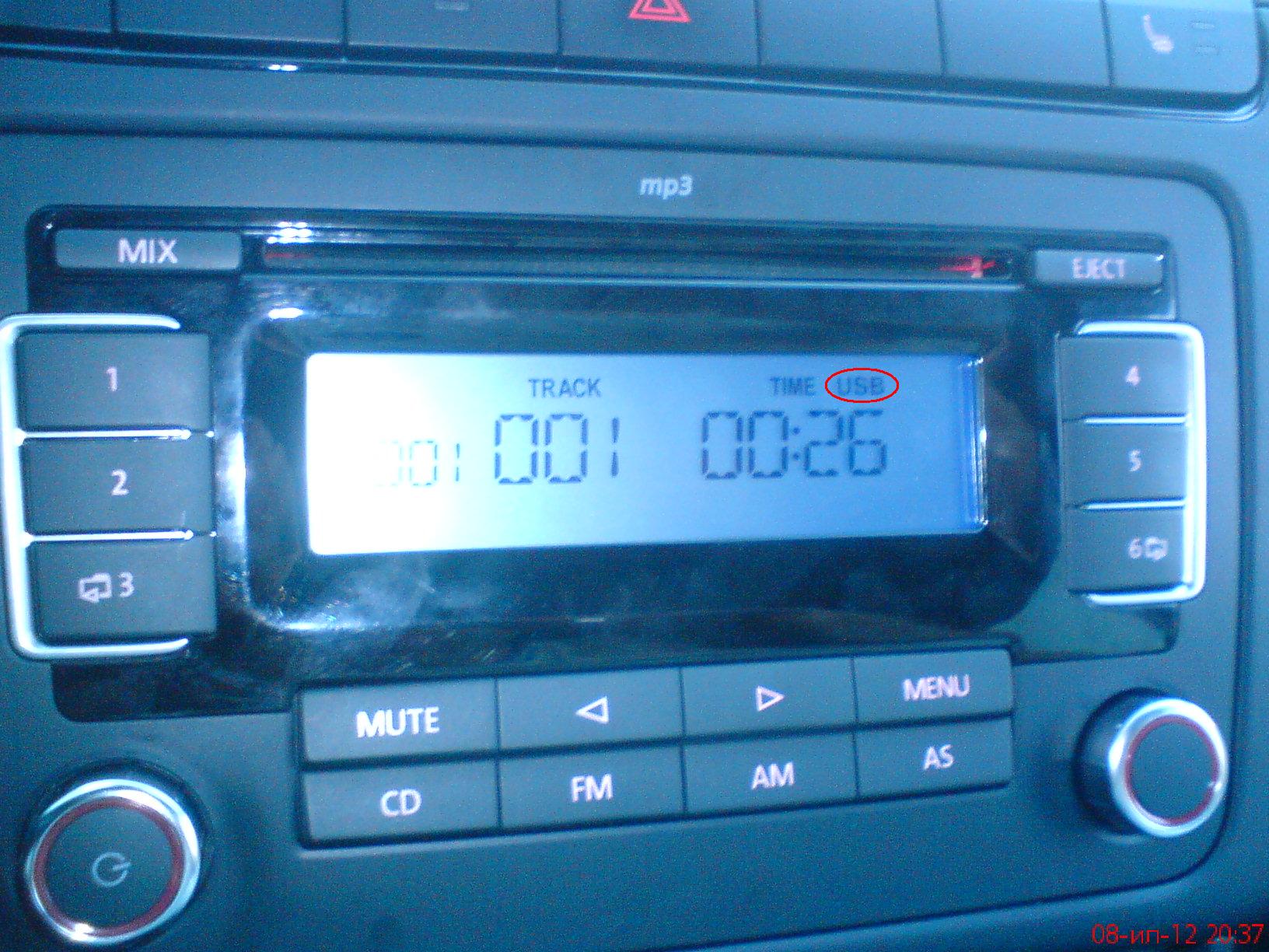

Сегодня благодаря Вадиму (vady) моя RCD30 научилась воспроизводить аудиофайлы с флеш носителей через USB. Процесс доработки RCD30 не буду описывать, т.к. это все уже разжевано в специальной теме. Кабель USB вывел в бардачок на то место, где должен находится USB разъем в ФПС с мультимедиа пакетом.
