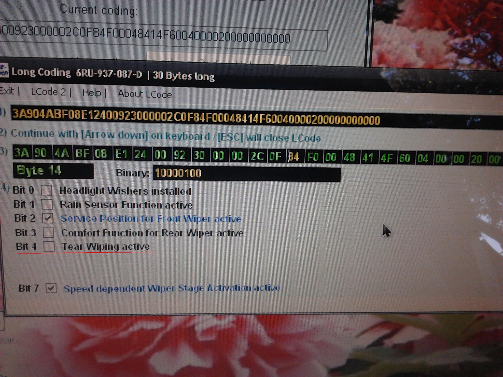

Ощибка появилась когда я сканировал.
У меня ещё вопрос.
Когда я ставлю галочку дотирка капель, и делаю активировать, то у меня выдаёт ошибку.
фото прилагаю.
Работа с адаптерами VAG-COM, VCDS: допы, функции, ошибки (+)
2012-07-09 18.47.04.jpg [ 585.14 КБ | Просмотров: 10973 ]
Зарегистрирован: 02 апр 2012, 16:27
Сообщения: 27
Откуда: г.Ижевск
Ошибка такая.
Coding reiected
Error 31; Reguest out of range
