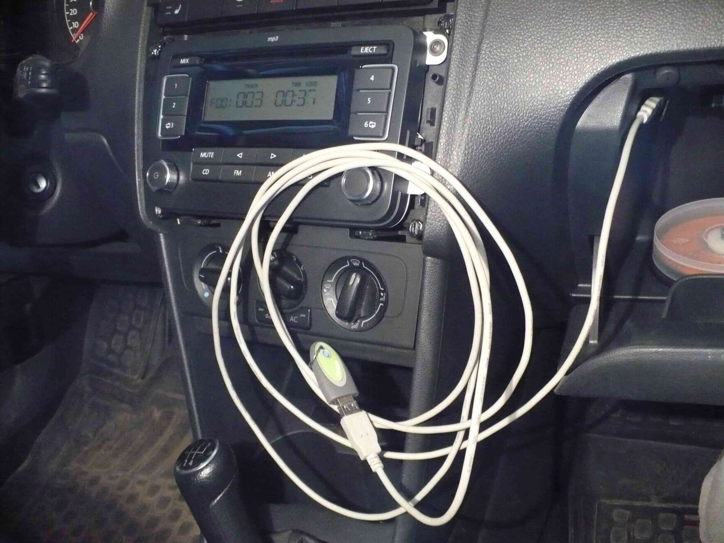

А так-же USB удлиннители 75см, 180см и 3м которые можно увидеть на фото,- как всегда сжал в 10 раз по размеру.
Особый интерес для меня представляли последние два.

Сначала я протестировал все кабеля с флешкой Pq1 4Gb и к моему удивлению все кабеля отработали без сбоев. Дополнительно усложнил условия, соединяя массу выходного разьема с корпусом магнитолы. Это никак не отразилось на работоспособности,- отключал питание , менял режимы и треки.
Далее на дополнительно подключенном 3 метровом кабеле проверял работу флешек.
С первыми тремя вопросов никаких не возникло, единственное AData как всегда ощутимо грелась, что говорило о приличном потребляемом токе.
MP3 плеер LYRA Tomson PDP95G1K, у нас немало потрудился, зарекомендовав себя как надежный носитель, ни на одном компьютере сбоев не замечено, всеми распознаваемый как обычная флешка, правда исключительно тормозной по скорости,- интерфейс еще от первой USB и результат,- отказалась работать напрочь. Причем даже нажатие на кнопку выключения не отрабатывала,- шел бесконечный поиск и дисплей плеера загорался и тух с периодичностью около 2 секунд. Перевел в режим FM и выключил. Подключение без удлинителя,- все равно ен работает.

участники.JPG [ 283.88 КБ | Просмотров: 8819 ]
Adata.JPG [ 248.36 КБ | Просмотров: 8819 ]
картридер.JPG [ 255.87 КБ | Просмотров: 8819 ]

Вернусь к тестированию,- очередной кабель длиной 80см подавал надежды как потенциальный отказник,- еще от первого стандарта USB, тонкий и без экрана (массы разьемов не звонятся, малый диаметр и повышенная эластичность явно об этом говорят).
Но ни каких проблем с ним не возникло, и даже когда я последовательно соединил трехметровый с этим,- когда мучал USB картридер во всех возможных режимах и с разными карточками памяти,- все отработало стабильно. На обычную USB флешку тоже.
А вот с очередным MP3 плеером, опять проблема,- не работает.
Комментарий к файлу: Кабель 80 см еще первой USB, но сбоев нет, карточки MicroCD на 2 и 4Гб,- без проблем, а МР3 плеер опять не работает.
Еще кабель и MP3 плеер.JPG [ 232.58 КБ | Просмотров: 8819 ]
Работает и через два кабеля.JPG [ 278.63 КБ | Просмотров: 8819 ]
Еще один участник,- комплектный кабель к флешке.
Длина 80см, довольно тонкий и эластичный. Массы разъемов соединены,- говорит о наличии экрана.
На изоляции надпись USB Revision 2.0 Как и ожидал,- работает стабильно.

Разработчики магнитолы заложили солидный потенциал стабильности интерфейса USB и если у вас возникают проблемы,- стоит разбираться с конкретной реализацией. На мой взгляд стоит обратить внимание на качество электролитических конденсаторов и нагрузочную способность ключа (в случае с микросхемой вопросов возникать не должно). Неплохо-бы в такой ситуации посмотреть осциллографом что происходит с питанием, какой уровень помех. Ну и конечно не помешал-бы детальный анализ кабелей,- прозвонкой правильности подключения жил, в том числе D+,D- и экрана и возможно даже вскрытия на предмет ,- а провода то хоть медные? И сколько жил в экране. Неплохо проверить работоспособность такого кабеля на компьютере.
