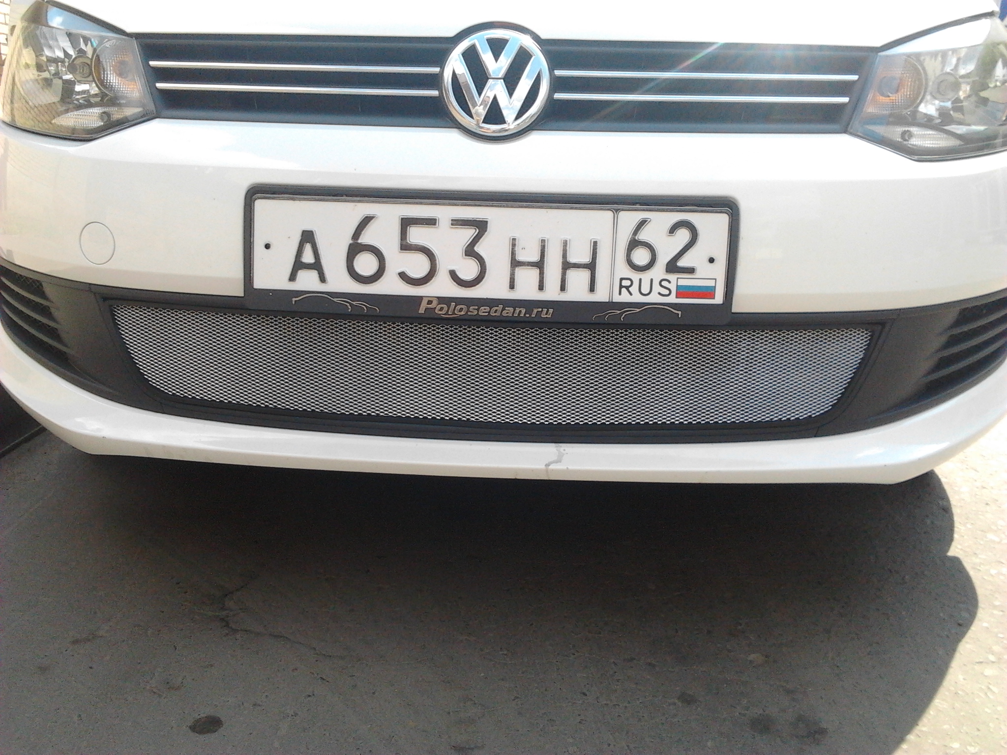

вариант для лентяев от https://shop.polosedan.ru/

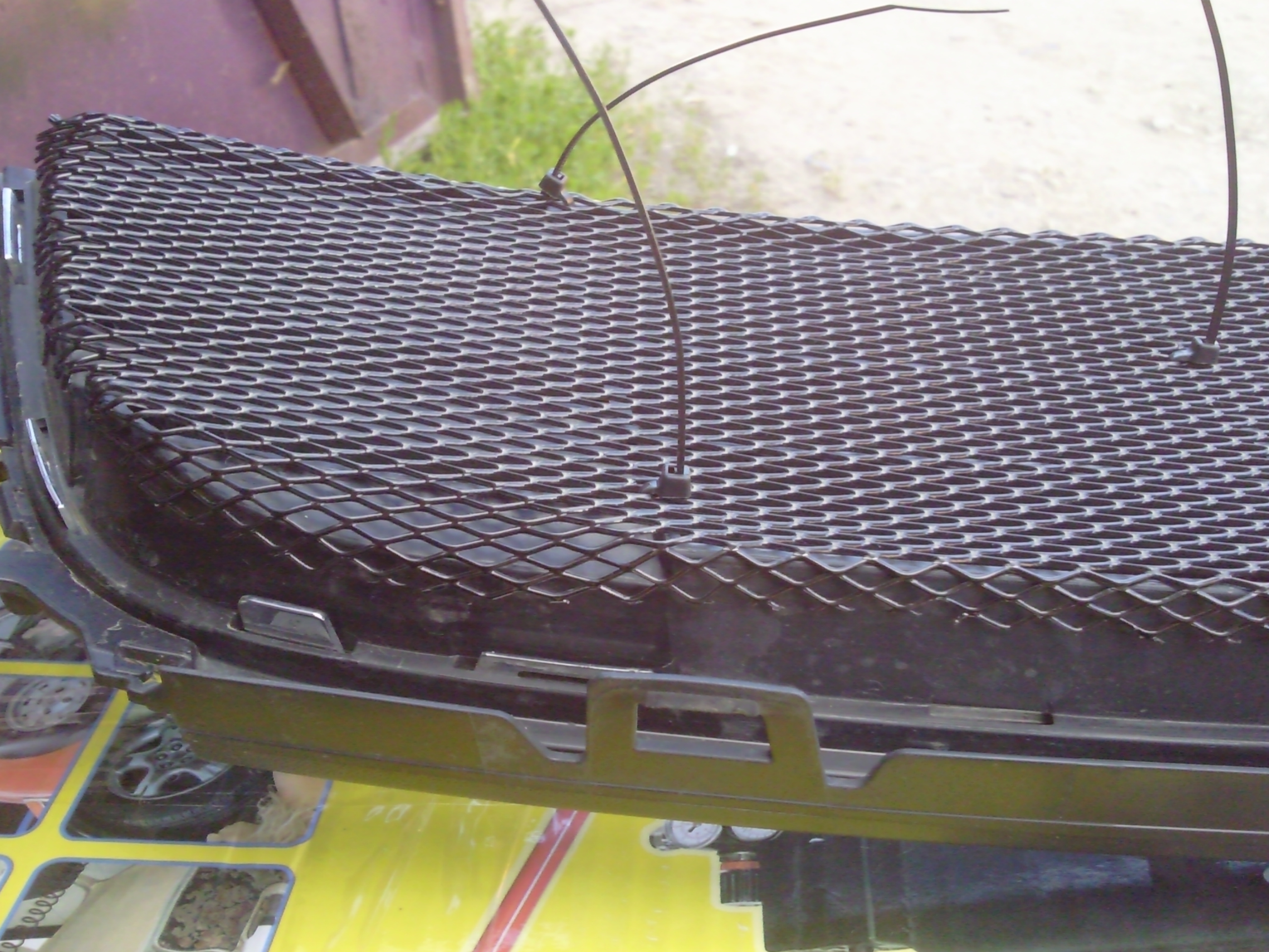

Сегодня поставил на свою машину сетку в нижнюю решётку бампера. Сетку купил на авторынке за 350 руб. Прикрепил её пластиковыми хомутами-стяжками.
Решетка радиатора, бампера!
Фото0014.jpg [ 1.55 МБ | Просмотров: 8514 ]
Фото0011.jpg [ 1.81 МБ | Просмотров: 8514 ]
Фото0010.jpg [ 1.81 МБ | Просмотров: 8514 ]
Фото0009.jpg [ 1.92 МБ | Просмотров: 8514 ]
Фото0008.jpg [ 1.74 МБ | Просмотров: 8514 ]
Фото0007.jpg [ 1.86 МБ | Просмотров: 8514 ]
Фото0006.jpg [ 1.86 МБ | Просмотров: 8514 ]

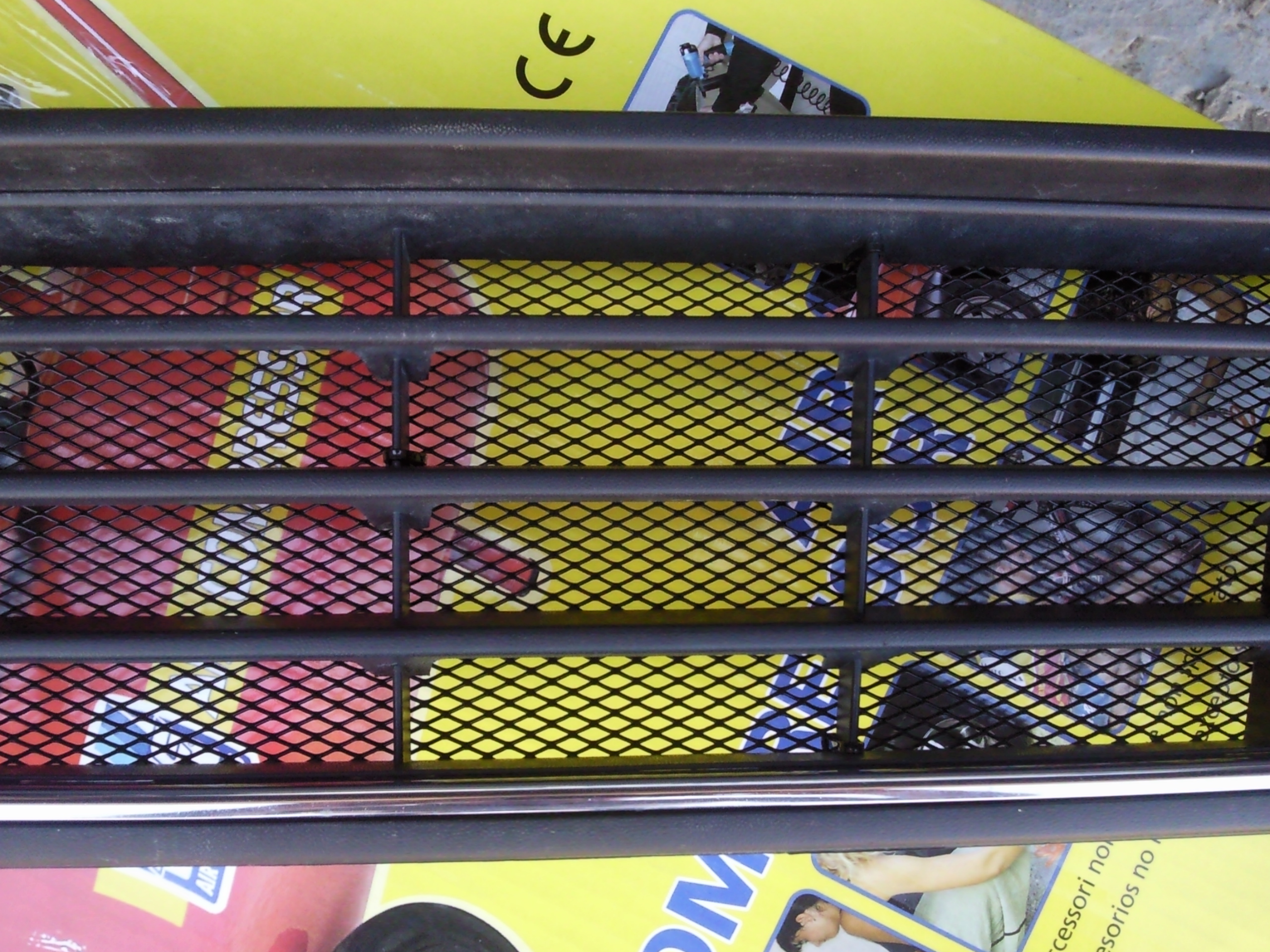

Pitand писал(а):
KOR6UN
Попробуй поддеть зацепы полотном от ножовки по металлу, хотя я в принципе обошелся плоской отверткой
Всем спасибо, но я разобрался сам и вот что получилось.
Наличии решетки очень помогает, убедился на своем опыте, когда съездил в отпуск в Нижегородскую область в начале месяца.То что лобовое стекло было все заляпано и смывалось за счет омывателя и дворников это пол беды, а когда приехали в деревню я оболдел как увидел бампер,номер и решетку радиатора, то от моего блеска от сетки не было видно, сплош одни остатки от бабочек, шлепней и мошек желтоко серого и прочего цвета, жалко что нет фотки.
Зато на радиаторе не одной гадости не было.
решетка радиатора.jpg [ 1.89 МБ | Просмотров: 8447 ]

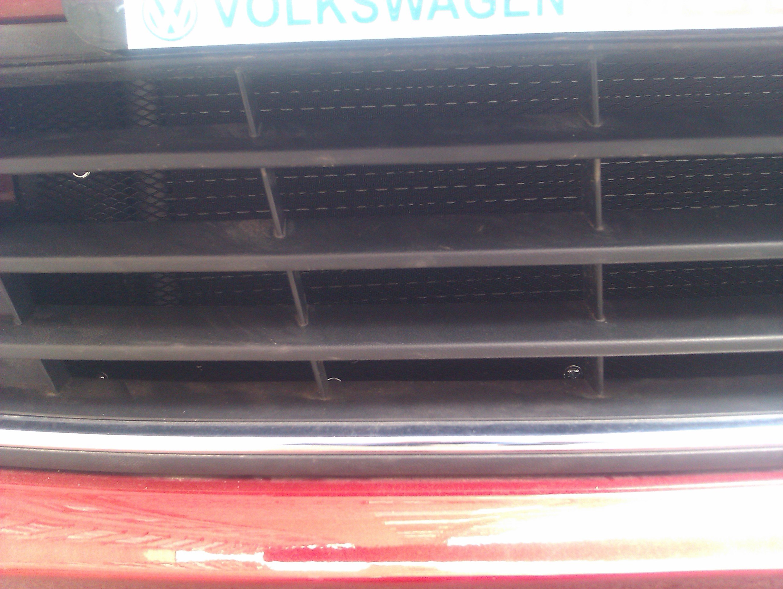

Установил себе сетку.
Прикрутил саморезами к "телевизору" снизу,слева и справа.
Верх сетки выгнул уголком для создания ребра жесткости

Прошу прощения, фотика не было, телефоном как-то не сподручно - на грязной машине работал.
Теперь только "по месту" могу сделать.
Сеточка у меня какая-то фирменная - крашенная в черный цвет с мелкой ячейкой.
Хотя и просто в родном алюминиевом цвете - не позорно. Радиатор ведь в таком же цвете.
Я как-бы просто отписался, что прикрутить к пластиковому телевизору - вполне вариант.
Он у "Поло" мягкий, даже засверливать под саморезы не пришлось.
