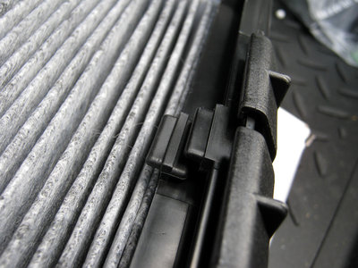

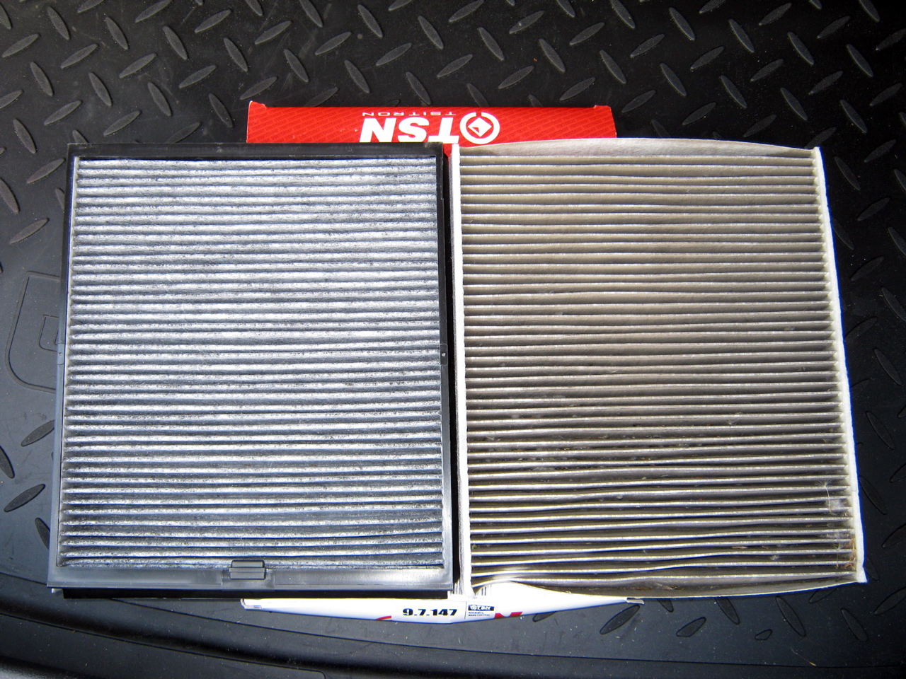

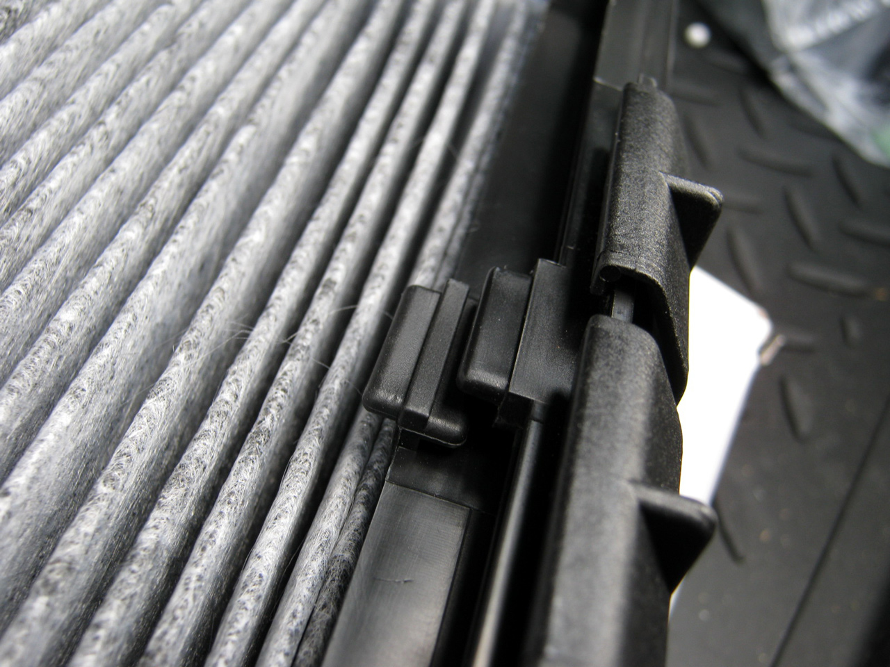

Поставил всё, как написано (TSN+рамка), но штырёк отламывать не стал. Вроде уживаются вместе - см. картинку.
Комментарий к файлу: Новый угольный в рамке и старый оригинал

Комментарий к файлу: Штырьки уживаются?
Судя по фото, у вас стоял оригинал без рамки. При замене вы купили фильтр под рамку и отдельно к нему рамку? А вариант установки угольного оригинала без рамки не рассматривали? Или по деньгам рамка+неоригинал вышло дешевле угольного оригинала без рамки?
Если штырёк не обрезать, то рамка у вас получается смещена на ширину этого штырька и возможно не плотное прилегание (ну это имхо). Обрезать то 10сек. Конечно же обрезать нужно с рамки, а не с крышки.
Да, рамка + фильтр TSN - номер в цитируемом мной посте.
На момент покупки фильтра (весна) про угольные оригиналы не видел информации, да и за те деньги можно в 3-4 неоригинала поменять.
А это тот случай, когда чаще и дешевле лучше, чем реже и дороже :-)
Возможно смещено в сторону откуда дует - значит щель если и есть, то с очищенным потоком.
Сомневаюсь, что там всё герметично и без штырька. Я не уверен в правильности оставить штырёк, просто не люблю что-то кромсать :-)
Поотмеряю пока, потом отрежу :-)
Ну вобщем наотмерялся я...
Отрезал таки штырёк - теперь всё также плотно, но закрывается крышка без лишнего натяга.

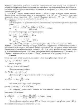

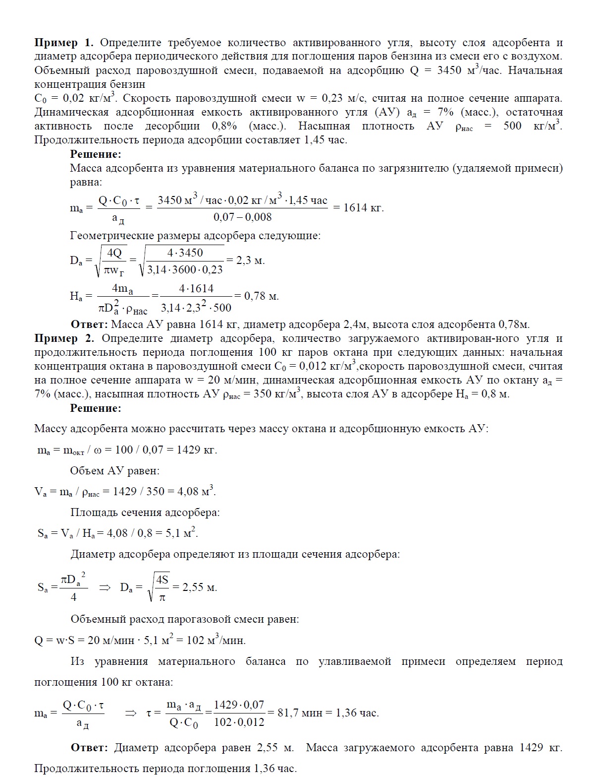

Цитата из методички для наглядного примера:
20 грамм бензина, распыленные в 1 куб.метре воздуха - это сильно :) Методичка описывает задачу очистки территории после невзорвавшейся вакуумной бомбы? :)
В таких условиях угольный фильтр потерял бы эффективность меньше, чем за минуту, согласен :)
А какова концентрация вредных веществ в обычном городском воздухе?
