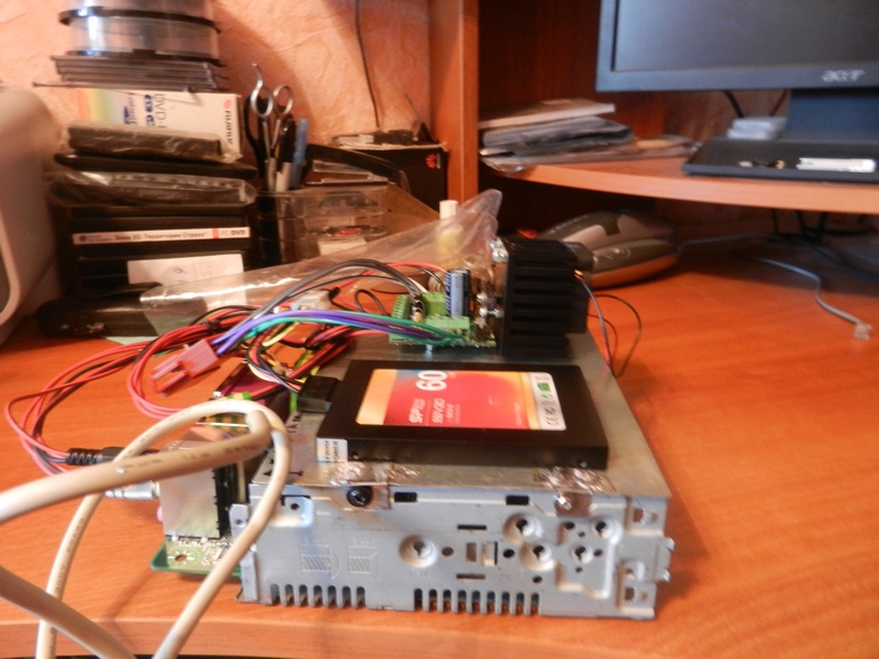

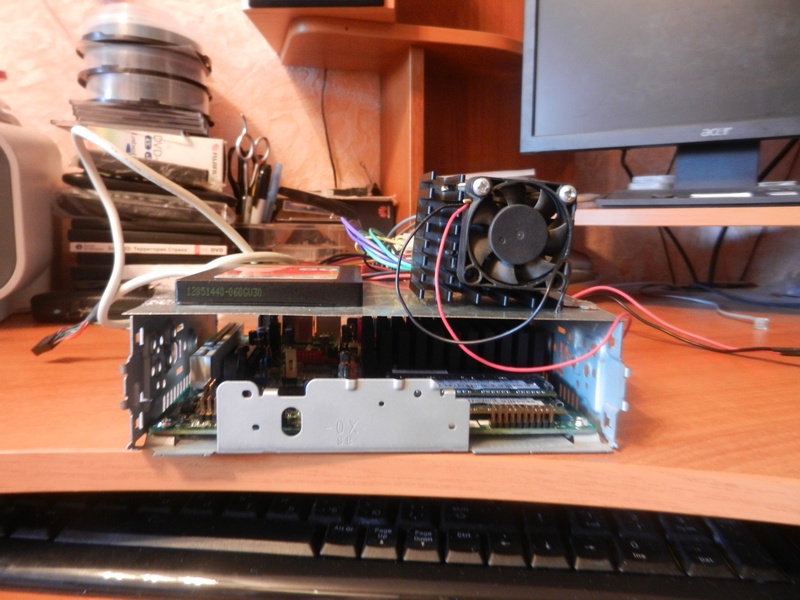

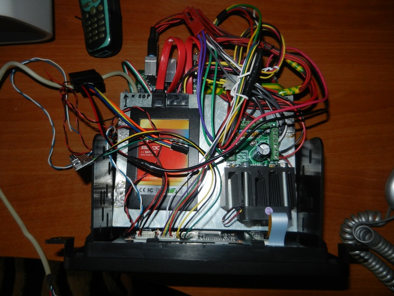

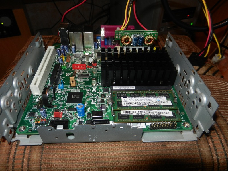

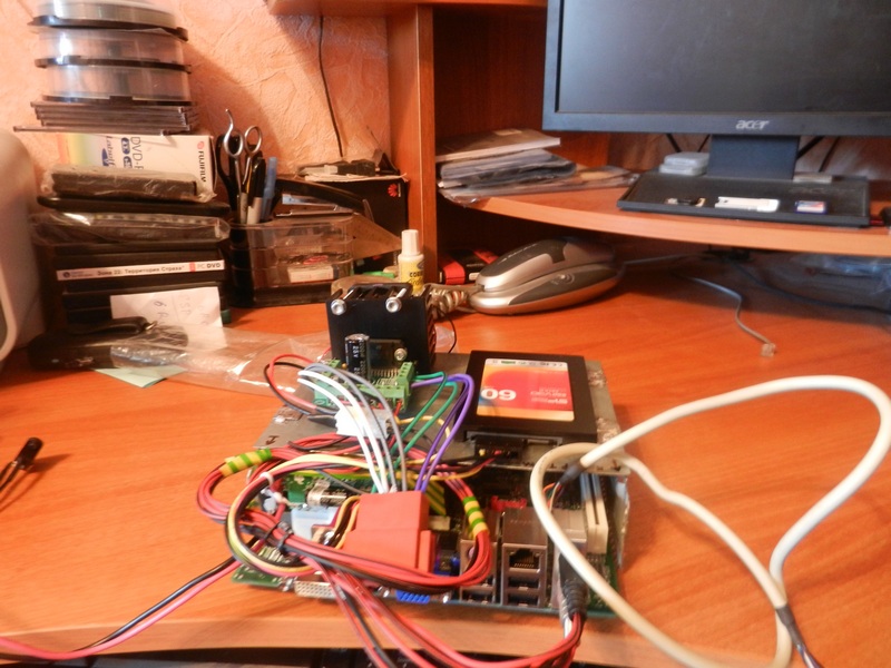

И так наконец-то я решил опубликовать свой фото отчет о сборке и установке своего CARPC. Как я уже ранее писал увидев в сети информацию о различных проектах CAR PC я тоже «загорелся» этой идеей. В первоначальном варианте я рассматривал два варианта установки своего CARPC, первый покупка готового блока на материнской плате MINI ITX, установка его под сиденье и прокладка проводов в консоль автомобиля, в качестве монитора планировалось использовать заводской монитор с сенсорной панелью фирмы Лилипут, размера 2 DIN. Второй вариант сборка своего корпуса и всех узлов CARPC из различных компонентов с минимальным вмешательством в проводку автомобиля. В итоге изучив кучу материала из Интернета я остановился на втором варианте, так как бюджет был сильно ограничен. В итоге мной была приобретена материнская плата INTEL D2700MUD, 4 Гигабайта ОЗУ, SSD HDD Silicon Power на 60 Гб., усилитель МастерКит на TDA 7560 (4x77), PW12-ATX-70 - Импульсный преобразователь напряжения 12В/ATX для автомобильного ПК (car PC), 70 Вт. С корпусом CAR PC пришлось проявить недюжую смекалку. В итоге решение было найдено, в гараже нашел старую магнитолу SONY CDX R-3000 распотрошил ее внутрь корпуса материнская плата поместилась идеально, единственное что настораживало, то что материнская плата торчала из тыльной стороны корпуса на 2 см., что могло стать серьезным препятствием для установки CAR PC в консоль автомобиля. Однако измерив ширину и глубину консоли я успокоился, так как по размером все сходилось. В общем, системный блок моего CAR PC был практически готов. Завершая монтаж я изготовил из жести крышку для корпуса магнитолы, на крышке установил жесткий диск и усилитель, на микросхему усилителя пришлось еще прикрутить радиатор с кулером. Все идеально поместилось не выходя за габариты. Материнская плата крепилась в корпусе магнитолы на двух винтах и двух пластиковых «подушках».
Бортовой компьютер CarPC в место штатной музыки.
DSCN2298.JPG [ 216.92 КБ | Просмотров: 9382 ]
DSCN2296.JPG [ 226.71 КБ | Просмотров: 9382 ]
DSCN2297.JPG [ 231.66 КБ | Просмотров: 9382 ]

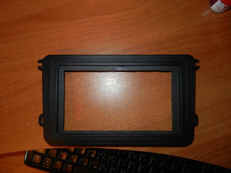

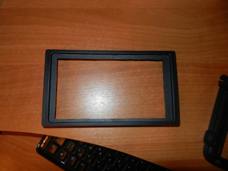

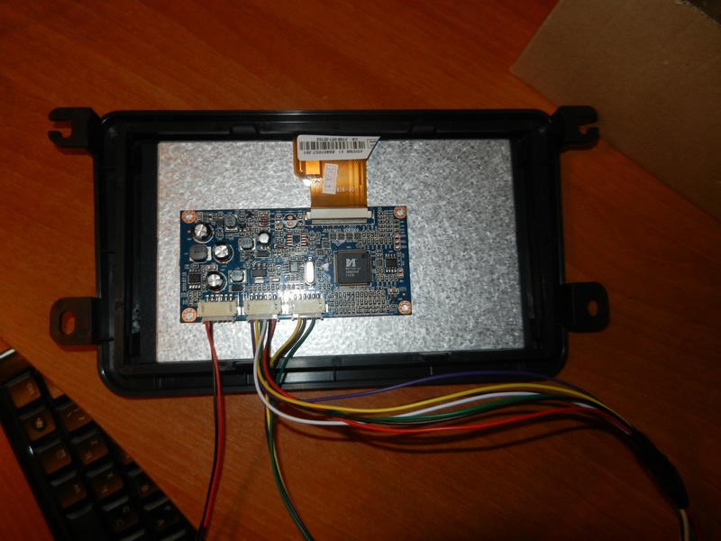

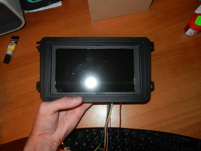

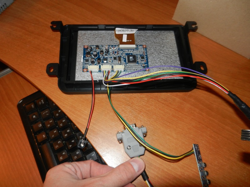

При выборе монитора возникли большие сложности, так как в наших магазинах на 7 дюймовые сенсорные ЖК мониторы были астрономические цены от 10000 руб. и выше а у китайцев покупать опасался и плюс ко всему срок поставки от двух недель и более. В итоге изучив соответствующую литературу по ЖК сенсорным дисплеям, я решил сделать его сам. Та как у меня машина Фольксваген, я приобрел для будущего монитора переходную рамку 2 DIN для установки стандартных магнитол соответствующего размера. Приобрел в МастерКите цветной 7’ TFT-LCD модуль MP2907VGA с разрешением 800 x 480 и VGA входом, сенсорное стекло и соответствующий контроллер (такой как на картинке) размеры монитора и стекла совпадали, то есть были 165х100 мм. Путем нехитрых манипуляций с двухсторонним скотчем и защитной пленкой обычный цветной 7’ TFT-LCD модуль превращается в сенсорный. Контроллер тача и самого монитора я приклеил на двух сторонний скотч сзади панели. При сборке монитора я выяснил, что TFT-LCD модуль вываливается из рамки, так как он меньше по размеру, чем рамка. В итоге мне пришлось изготовить небольшой переходник для удержания TFT-LCD модуль в рамке переходнике. Сделал я данный переходник из пластиковой коробочки ДВД диска черного цвета. Рамочка идеально входила в переходную рамку 2 DIN, а TFT-LCD модуль идеально ложился на данную рамку и ей хорошо удерживался в переходной рамке. В итоге у меня получился отличный сенсорный монитор, который мне обошелся в 3500 т.руб.
DSCN2321.JPG [ 195.19 КБ | Просмотров: 9380 ]
DSCN2320.JPG [ 190.55 КБ | Просмотров: 9380 ]
DSCN2319.JPG [ 209.03 КБ | Просмотров: 9380 ]
DSCN2318.JPG [ 205.89 КБ | Просмотров: 9380 ]
DSCN2317.JPG [ 183.9 КБ | Просмотров: 9380 ]
Последний раз редактировалось Heckfy223 04 мар 2013, 11:55, всего редактировалось 1 раз.
Зарегистрирован: 25 апр 2012, 22:38
Сообщения: 124
Откуда: Воронеж
Поблагодарили: 27 раз.

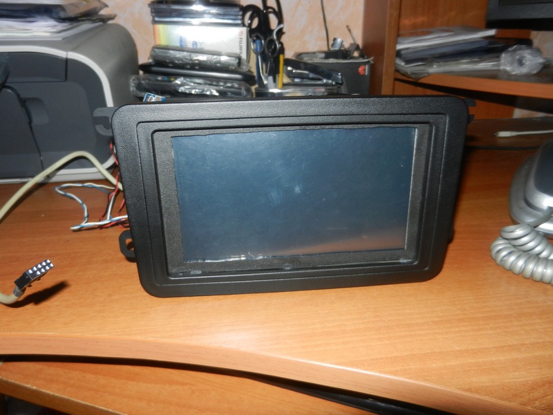

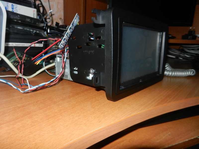

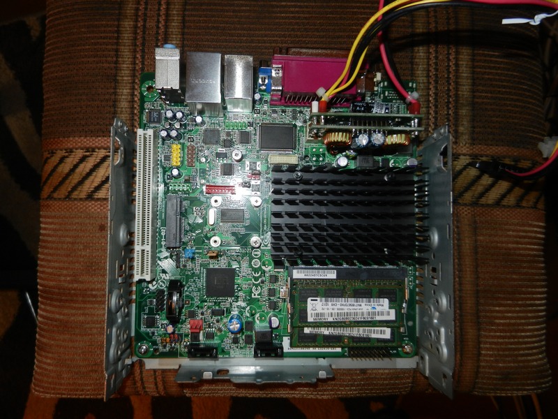

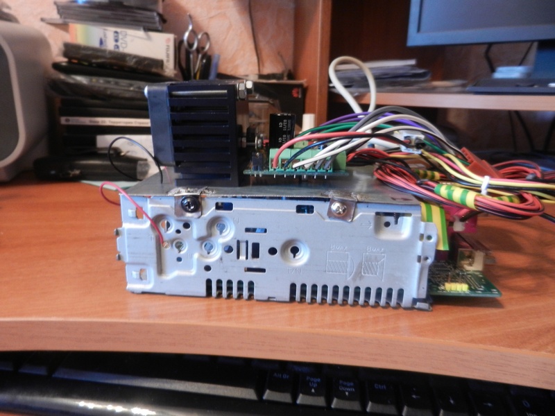

Вот в итоге что у меня получилось.Так как мой CAR PC был в корпусе стандартной магнитолы, то крепление монитора прокладка соответствующих кабелей не вызвала у меня больших трудностей, все прекрасно встало на свои места.
Кроме вышеописанного оборудования, для диагностики и отображения текущих параметров автомобиля я планирую подключить контроллер OBD II на основе ELM 327 который также мной был приобретен в МстерКите, для прослушивания радио и просмотра ТВ мной был куплен USB TV-FM тюнер Kworld, данное оборудование я подключу чуть позже. Кроме того, я планирую установить в бардачке USB кардридер и USB розетку для подключения различный устройств. Фото установленного CARPC опубликую чуть позже.
DSCN2325.JPG [ 205.36 КБ | Просмотров: 9378 ]
DSCN2323.JPG [ 234.32 КБ | Просмотров: 9378 ]
DSCN2322.JPG [ 195.11 КБ | Просмотров: 9378 ]
DSCN2312.JPG [ 214.09 КБ | Просмотров: 9378 ]
DSCN2311.JPG [ 213.82 КБ | Просмотров: 9378 ]
DSCN2310.JPG [ 210.26 КБ | Просмотров: 9378 ]
DSCN2308.JPG [ 206.99 КБ | Просмотров: 9378 ]
Сообщения: 182
Благодарил (а): 32 раз.
Неплохо, только мне кажется помех будет много...
