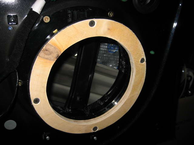

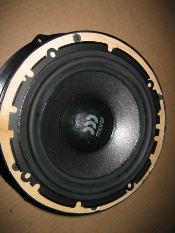

Скажите пожалуйста- кто в курсе. Отверстия в металле двери, в которые крепятся штатные подиумы совпадают с отверстиями нештатных динамиков?
Зарегистрирован: 11 фев 2012, 22:21
Сообщения: 10
Откуда: Москва, Отрадное
Совпадают.

Всем привет! Подскажите пожалуйста в Polo Sedan комплектации Comfortline какие идут штатные динамики, то есть какого производителя и какого они размера 13 см или 16,5 см?
Зарегистрирован: 23 авг 2011, 19:33
Сообщения: 84
Откуда: Нижний Новгород
Поблагодарили: 13 раз.
Сразу видно что лень пользоваться поиском,ну да ладно динамики 16, но скажу честно дрянь редкосная.

Крайне извиняюсь, но то же сейчас пользоваться поиском лень!!! ))) Вопрос срочный, завтра собираюсь покупать.... 16 и 16,5 есть разница??? Хочу поставить через деревянные проставки, 16 перед,зад и пищалки, проблемы могут возникнуть??? почему дрянь редкостная???
Извиняюсь за возможно глупые вопросы!!!! og_luzhok
Сообщения: 319
Откуда: г.Подольск МО
Благодарил (а): 43 раз.
Поблагодарили: 121 раз.
16 и 16,5 без разницы.
почему дрянь редкостная??? - Ненадежные,- быстро выходят из строя, верхов не дают вообще, на резонансе большой горб, во всем диапазоне большая нелинейность из-за дополнительного купола, низкая чувствительность (8ом).
Можно еще продолжать.
Но смысл менять, только если параллельно шумоизоляцию делаешь.
С задними я бы посоветовал не торопиться,- надо точно знать что хочешь.
Да и с передними не помешает провести сбор информации,- хотя-бы глянь кто что ставит.
