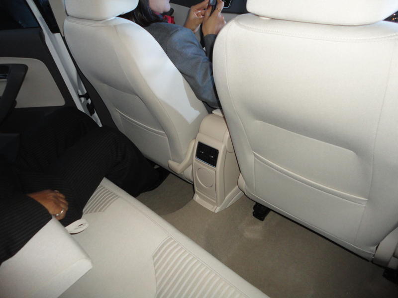

С целью не создавать новых тем по вентиляции салона....
Я лично считаю,что гораздо нужнее для жителей южной части России воздуховод для обдува задних пассажиров.На юге 50% в году стоит жара.Обдув задних пассажиров ,точнее тонель,я с радостью бы приобрел и установил себе в авто.Такая опция даже в дорогих авто не всегда бывает.Салон машины как охлаждается,так и нагревается качественнее с такой опцией.Пассажирам на заднем сидении станет гораздо комфортнее.Коды для закупки тонеля ни кто не знает?
Комментарий к файлу: индийский венто (поло седан)
Вентиляция салона
Volkswagen-Vento-India-launch-14.jpg [ 39.92 КБ | Просмотров: 2161 ]
На сколько я помню,то в инструкции к поло седан присутствует картинка с дефлекторами для пассажиров.Видимо в спешке забыли удалить... forza_russia
Комментарий к файлу: лафа для задних пассажиров
Вентиляция салона
поло задние.jpg [ 33.42 КБ | Просмотров: 2161 ]

Нашел... Комплект из деталей от венто (для обдува пассажиров и подлокотник) обойдется 23т.руб.Самая затратная часть--это подлокотник.Стоит -12,5 т.руб.В принципе стоимость сопастовима с установкой фирменного подлокотника у дилера.(на форуме писали -20т.р).
Номера деталей по элкаст..
6RF864255 Воздуховод 964,66р
6RF 862 531 HOLS Подстаканник, "Чёрн.satin/беж.cornsilkbeige" 992,89р.
6RF864273 Кронштейн подлокотника 1 374,76р
6RF864279 95T Крышка подлокотника, "Cornsilkbeige" 804,00р.
6RF 867 173 AZGU Подлокотник (верхняя часть), "Cornsilkbeige" 3 127,56р
6RF 867 174 A95T Подлокотник (нижняя часть), "Cornsilkbeige" 12 142,34р.
6RF819203 Дефлектор приточного воздуха 2 323,56р
6RF819577 Накладка дефлектора 600,81р.
В принципе можно приколхозить вещь от китайских товарищей http://ru.ok-mall.ru/index.php/item/175 ... 7zzqss.com
Тогда приобретается только воздуховод за 1т.руб.
Пересылка в Россию дороговато--3т.руб.Получается подлокотник с дефлекторами --1,5т.руб+пересылка 3т.р+воздуховод 1т.р=5,5т.руб. Но явно при сборке китайского подлокотника надо иметь смекалку и руки для изготовления крепежей. Описание просто жесть... "13 новых Volkswagen Santana подлокотник нового Polo Polo Чжицзюнь центральный подлокотник Бесплатный Выделенный удар модификации"
