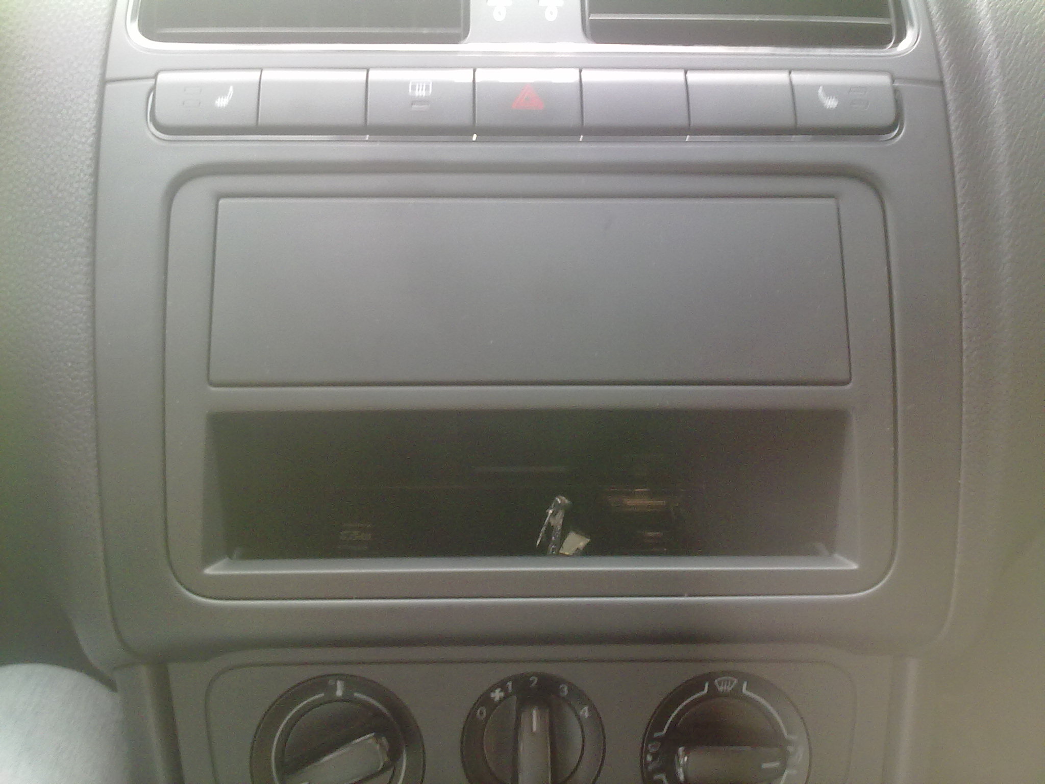

Хочу завтра поставить магнитолу 2 din. Вопрос: Как снять эту заглушку?
установка магнитолы своими силами + фото

Все очень просто. Над крутилками температуры и направления в рамке есть углубления. Поддеваешь за них внешнюю рамку и аккуратно снимаешь ее с фиксаторов. Там откроються 4 самореза под внутренний шестигранник кажеться 25 (тот ключик что в комплекте с машиной не подходит он 30), Далее отверткой осторожно ковыряешь заглушку под 1 DIN и она легко снимаеться. В верхней части откроються еще 2 таких же самореза. Вот в принципе и все.

Нужен не шестригранник, а торкс Т20 если не ошибаюсь. Ты собираешь устанавливать 2дин магнитолу, возможно тебе потребуется ещё и другая рамка.

А страждущим могу посоветовать заточить отвертку плоскую под нужный размер. Там саморезы в пластике и имеют не сильное сопративление на открутку-закрутку, поэтому срываться не будет. А вообще есть отдельная тема про установку нештатной музыки 2 дин.
