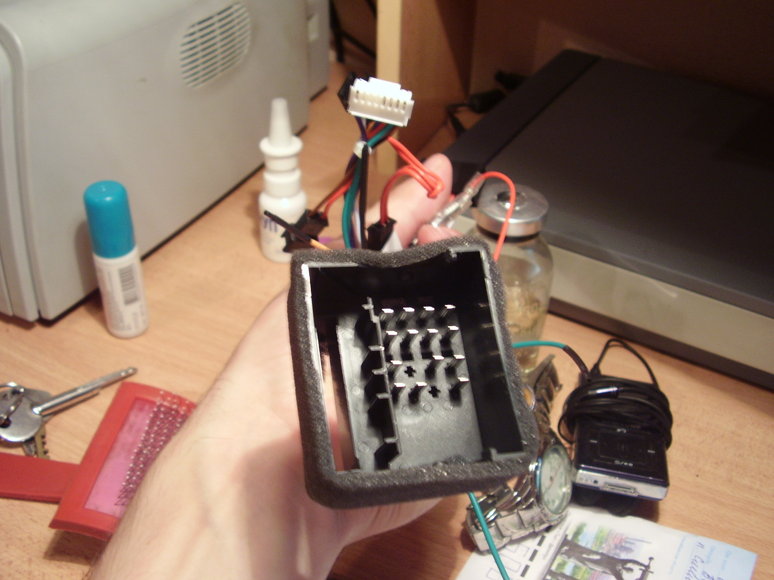

Получил сегодня посылку, шла две недели, в комплекте все есть, разочаровал только разъём исо. Теперь вот думаю что делать. Есть ли переходники? может у дилера? Не хочется что то резать ничего.
Комментарий к файлу: ну и что теперь с этим делать?
Я делал следующим образом. C помощью толстой иголки и пинцета "аккуратно" вытащил все пины. Потом примерил как встанут штатные Ваговские разъемы в разъем от ГУ, они встают рядом друг с другом поперек разъема. Потом снова вставил пины уже на новые места в соответствии с распиновкой ваговских разъемов. Тяжело снимаются только первых 2 пина, потом рука набивается.

Так в разъема от ГУ там же такой бортик идет небольшой, он мешать не будет? А где взять распиновку ваговского разъема? это как я понимаю те которые под заглушкой стоят?

У меня было всё проще. Автомобиль по умолчанию был оборудован магнитолой RC310. Поэтому оставалось отключить штатную магнитолу и включить новую. Кроме того, мне как воздух был необходим модуль CAN шины, для вывода показаний климат контроля, подключения камеры заднего вида и дальнейшего подключения мультируля. Слава богу, модуль входил в комплект поставки.
Т.е. на RC310 идет такой здоровый ваговский разъем как я на фотке показал?повезло :-) Мда, зачем такой гемор сделали. Я так понимаю что производители магнитол думаю что на заводе где делают поло седан, ставят ваговские разъемы, а не евро ИСО, поэтому всем и высылают сей девайс.
