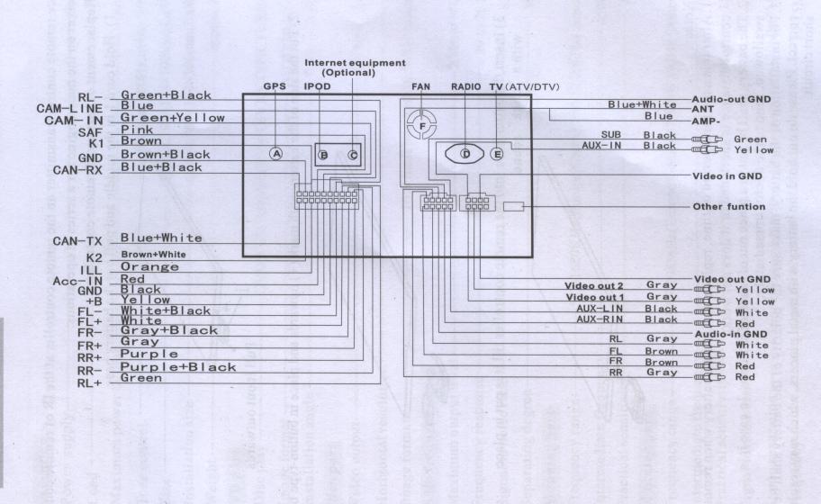

Хочу подключить дома и проверить от компа. Подскажите какие провода надо скрутить вместе? распиновка ниже.

Кароче сам разобрался как подключить, надо красный и желтый вместе и на них +12, а черный земля. Ну суть не в этом, вообщем подрубил, потыкался, я в восторге, вот это вещь, кто ещё сомневается, берите на андроиде не пожалеете!

а да, приехал к дилеру, показал переходник, мастер сказал что вытащит все пины оттуда и подрубит к ИСОшным разъемам и все чики пуки, и не нада париться! вуаля! forza_russia 113_

Сегодня в салоне поставили магнитолу, установщик вытащил все пины из разъема магнитолы и воткнул их в авто, замотал изолентой и все работает) и не надо было париться с переходником) В общем радости моей нет предела, звук отличный, все нравится, ГПС тоже работает, только я навител не ставил ещё, проверял на ИГО. Подробней потом буду разбираться. Испробовал уже звонки с магнитолы, очень удобно, считал все номера и русские буквы, только вот те номера которые записаны через +7 он набирает неправильно, надо чтоб все было через 8 записано в телефоне) Вайфай не пробывал ещё, сегодня поеду к макдаку там попробую или к товарищу в дом) 3ж модем тоже не пробовал, да и не буду наверно) кстати на самом разъеме мафона неправильно был промаркирован провод подсветки кнопок, на нем был стикер CANBAS. Подключили его и подсветка заработала. Полностью присутствовал в ремзоне когда ставили магнитолу, сидел в машине на заднем сиденье) ГПС антену закрепили под козырек приборной доски на двухсторонний скоч, там хорошее местечко, как бы кармашек, оттуда никуда не денется она. tuzemec Вообщем доволен магнитолой как слон
