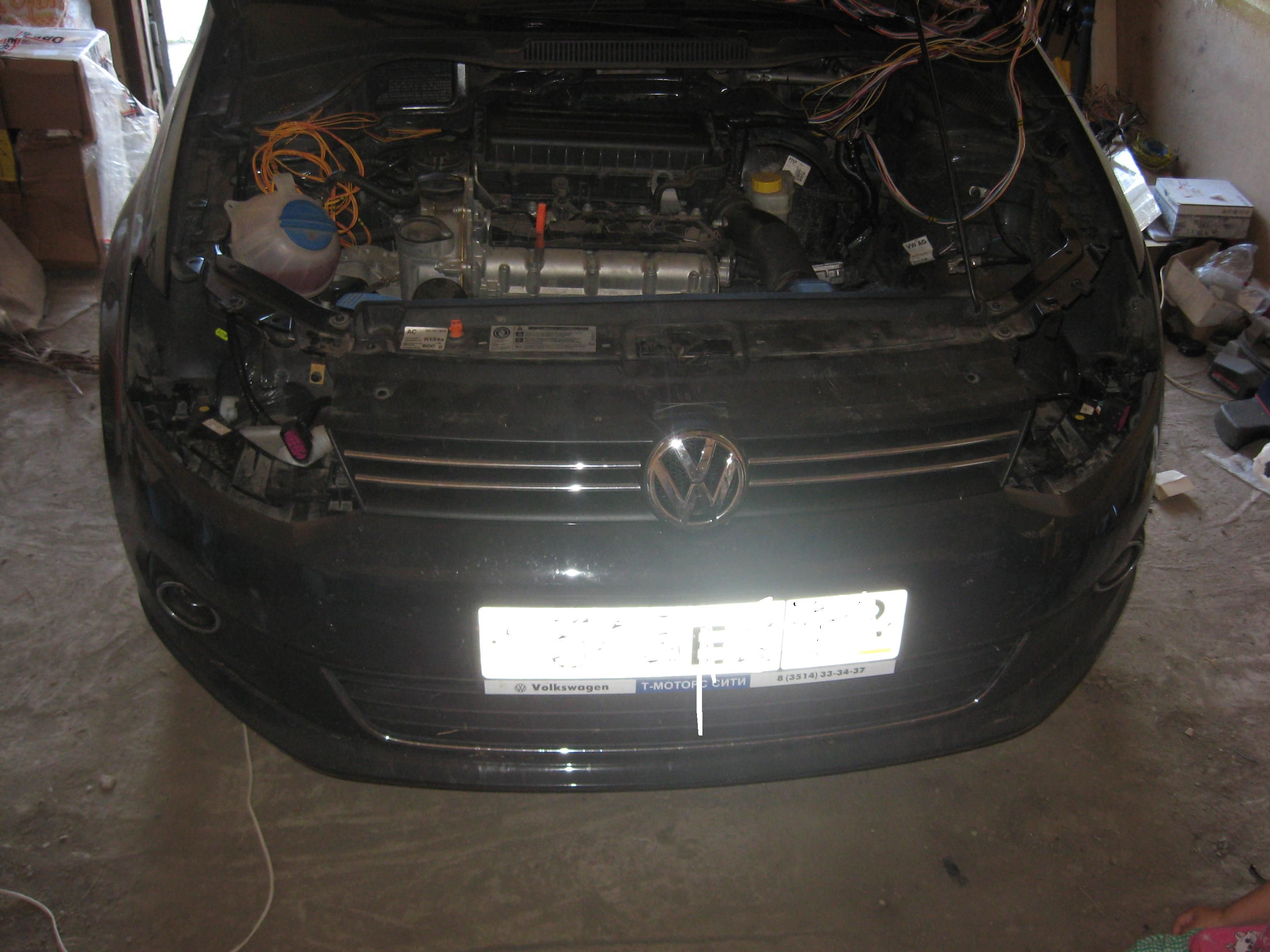

Сообщения: 236
Поблагодарили: 62 раз.
Доброго времени суток! Давно не писал, но всё-же решил.
Итак список необходимого барахлишка (количество каждый решает сам для себя) :
оптика
6R1941039B левая
6R1941040B правая
1J0973737-мама разъём-2шт
внутренности
N 906 84405 - 15 шт номера контактов
N 103 358 07 -20шт
357 972 741 - 20 шт уплотнитель
357 972 740 - 20шт уплотнитель
3C0 972 841- 13ш заглушки
357 972 841- 14 шт заглушка
8K0 941 597 C 2шт розжиг
N 107 218 01 2шт лампа
датчик просвета -6R0941273B
6R0907357 Z03 блок управления автоматической регулировки угла наклона фар
000979025-5шт –клемма с проводом
000979026-5шт-клемма с проводом
000979242 - 6шт-клемма с проводом
000979027 3шт клемма с проводом
000979950-изолента тряпочная
блок комфорта 7H0 937 089 F
А так же провода разной длинны цветов и сечений...

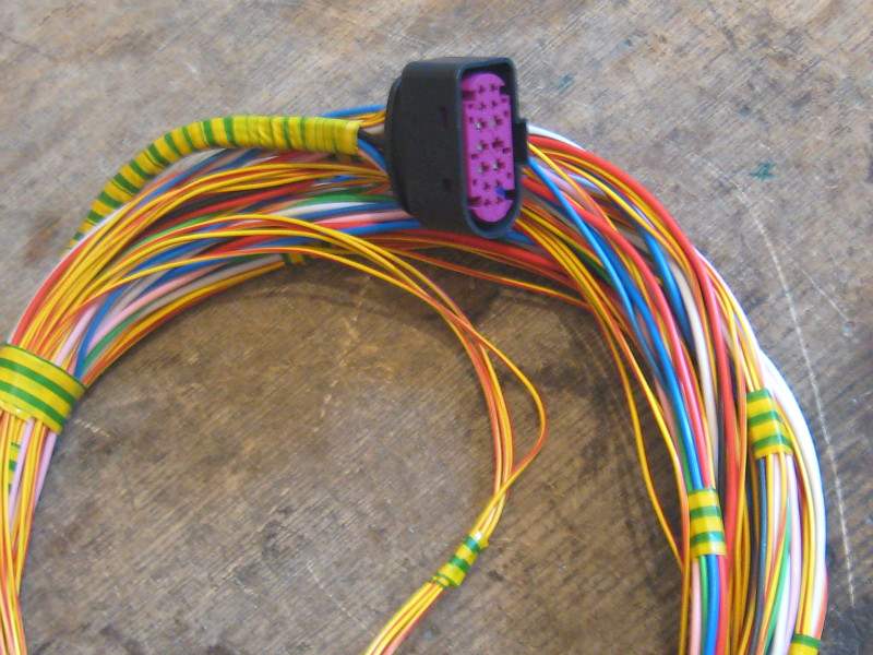

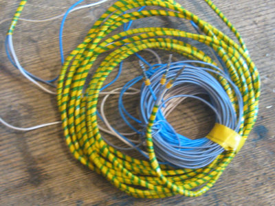

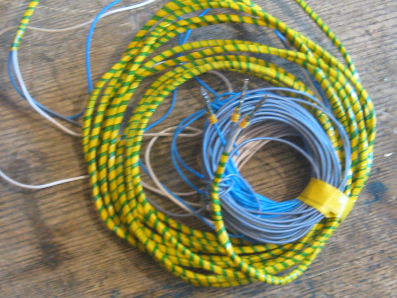

Вяжем жгуты три шт.
Комментарий к файлу: Жгуты на оптику-2шт
Тюнинг Оптика
Изображение 006.jpg [ 190.96 КБ | Просмотров: 5357 ]
Комментарий к файлу: ALWR датчик просвета-1шт
Тюнинг Оптика
Изображение 005.jpg [ 191.78 КБ | Просмотров: 5357 ]
Сообщения: 236

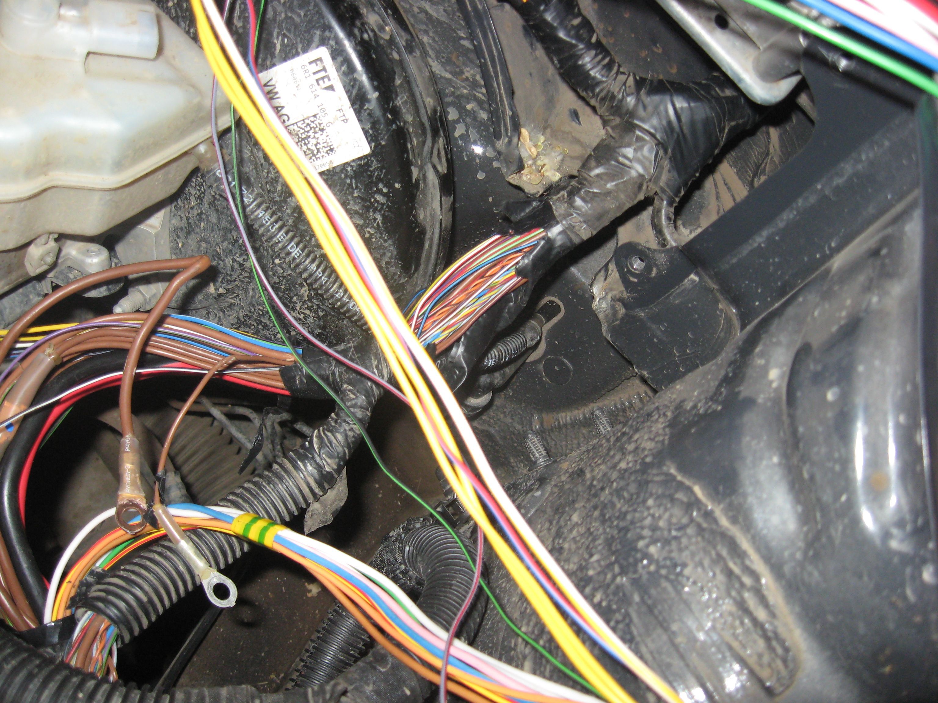

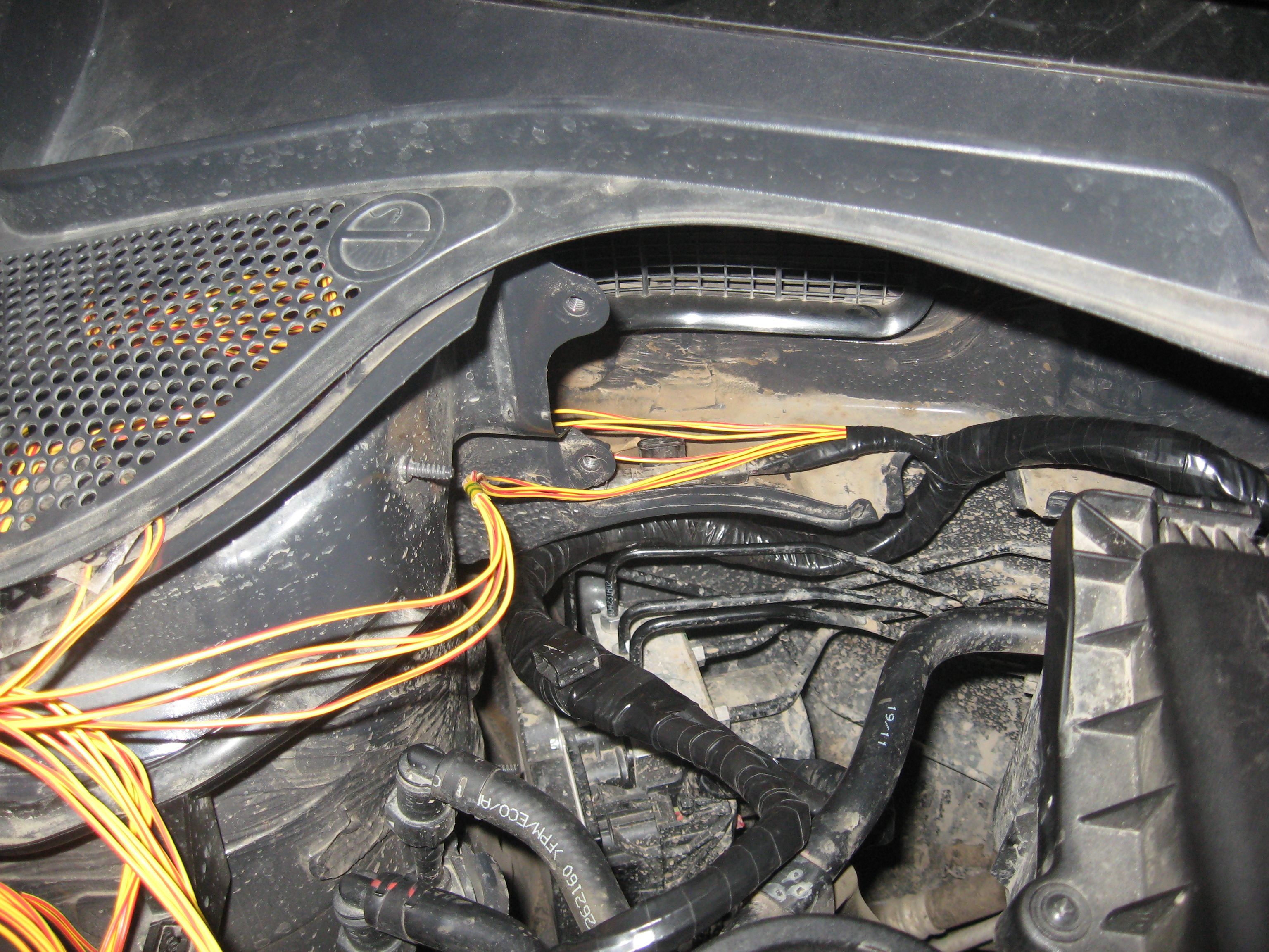

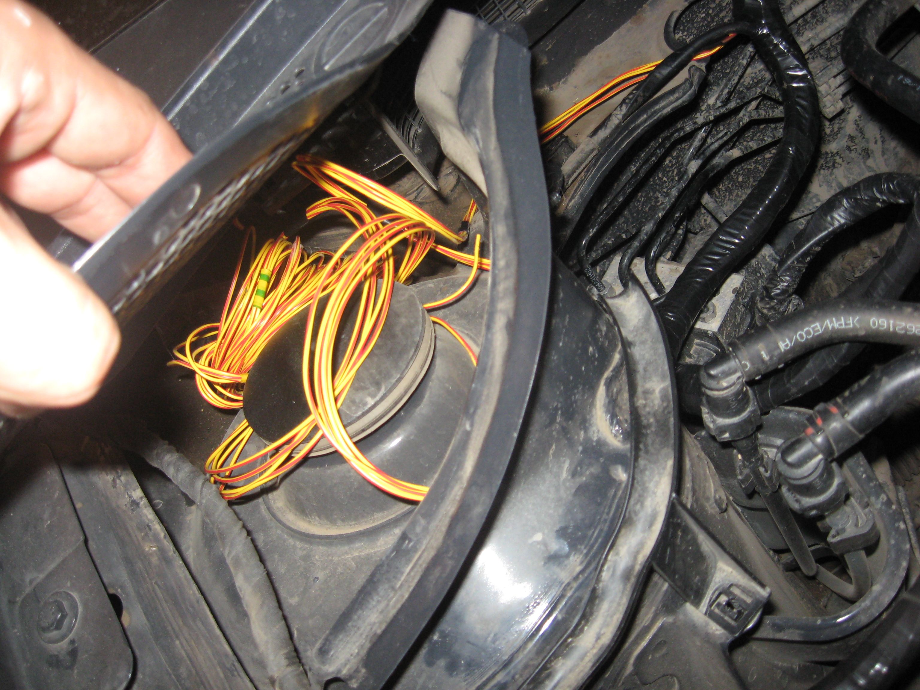

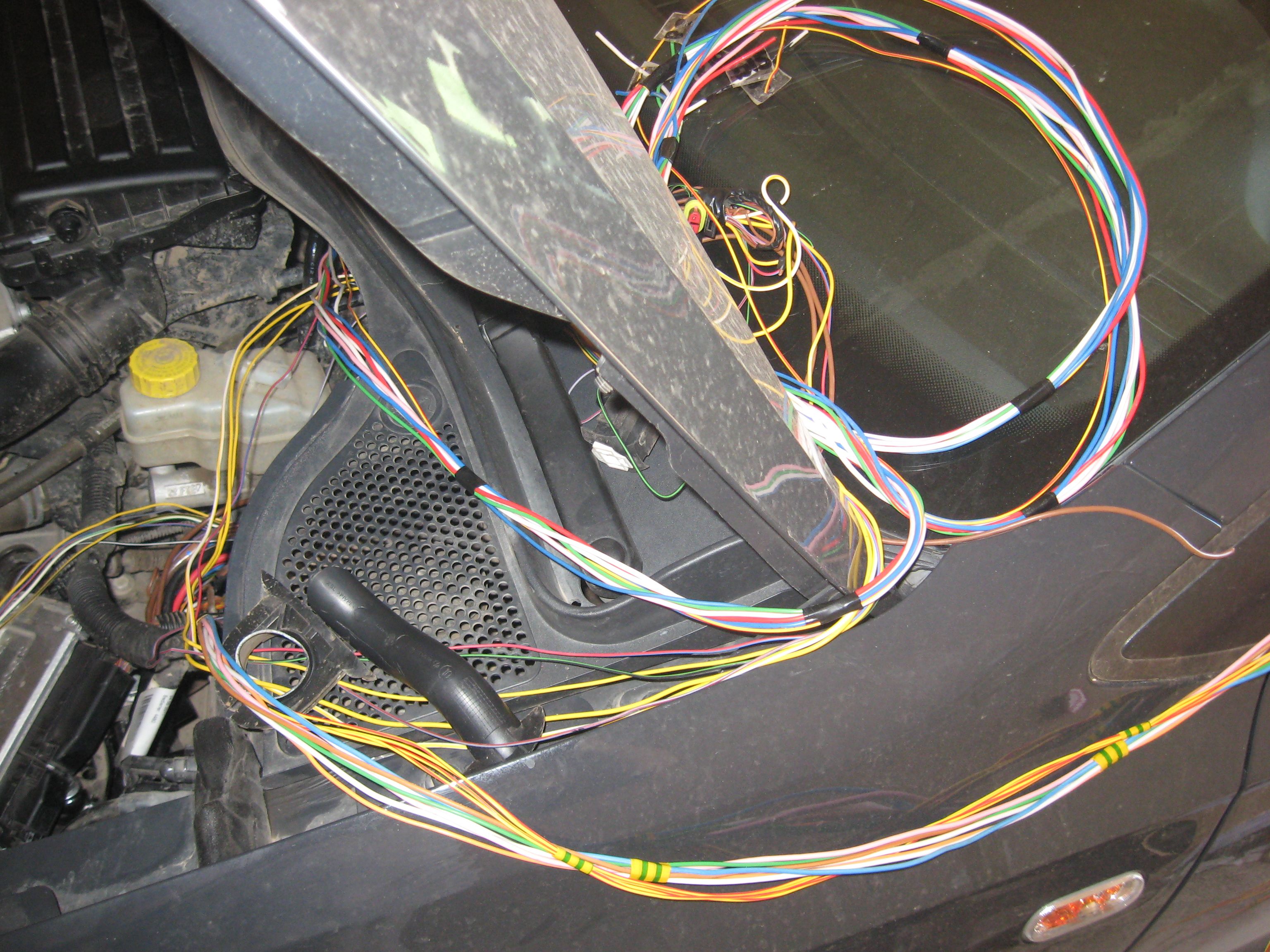

Дальше начинаем разбирать авто.Сматываем изоленту ,вытаскиваем провода и пристраиваем наш жгут, изготовленный заранее,я сматывал частями по 20 см ,так не теряется форма жгута.
Тюнинг Оптика
2.jpg [ 968.64 КБ | Просмотров: 5356 ]
Сообщения: 236
И так справа и слева. Изоленту использовал новую, родную отмотать красиво не вышло.
Тюнинг Оптика
1.jpg [ 993.79 КБ | Просмотров: 5354 ]
Сообщения: 236
Готовый результат .
Тюнинг Оптика
да будет свет! 005.jpg [ 983.03 КБ | Просмотров: 5352 ]
Тюнинг Оптика
да будет свет! 003.jpg [ 660.86 КБ | Просмотров: 5352 ]
Тюнинг Оптика
да будет свет! 004.jpg [ 750.34 КБ | Просмотров: 5352 ]
Сообщения: 236

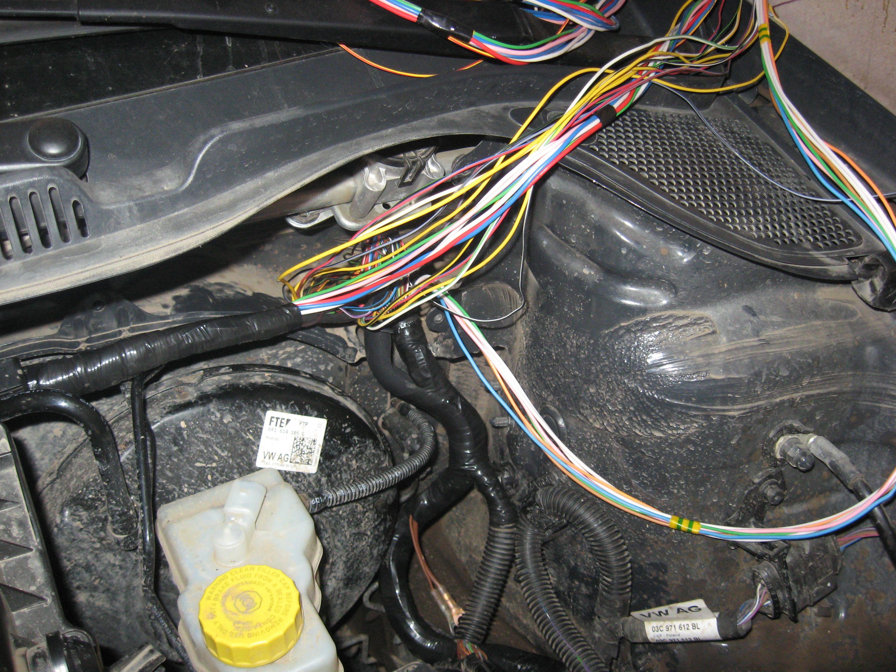

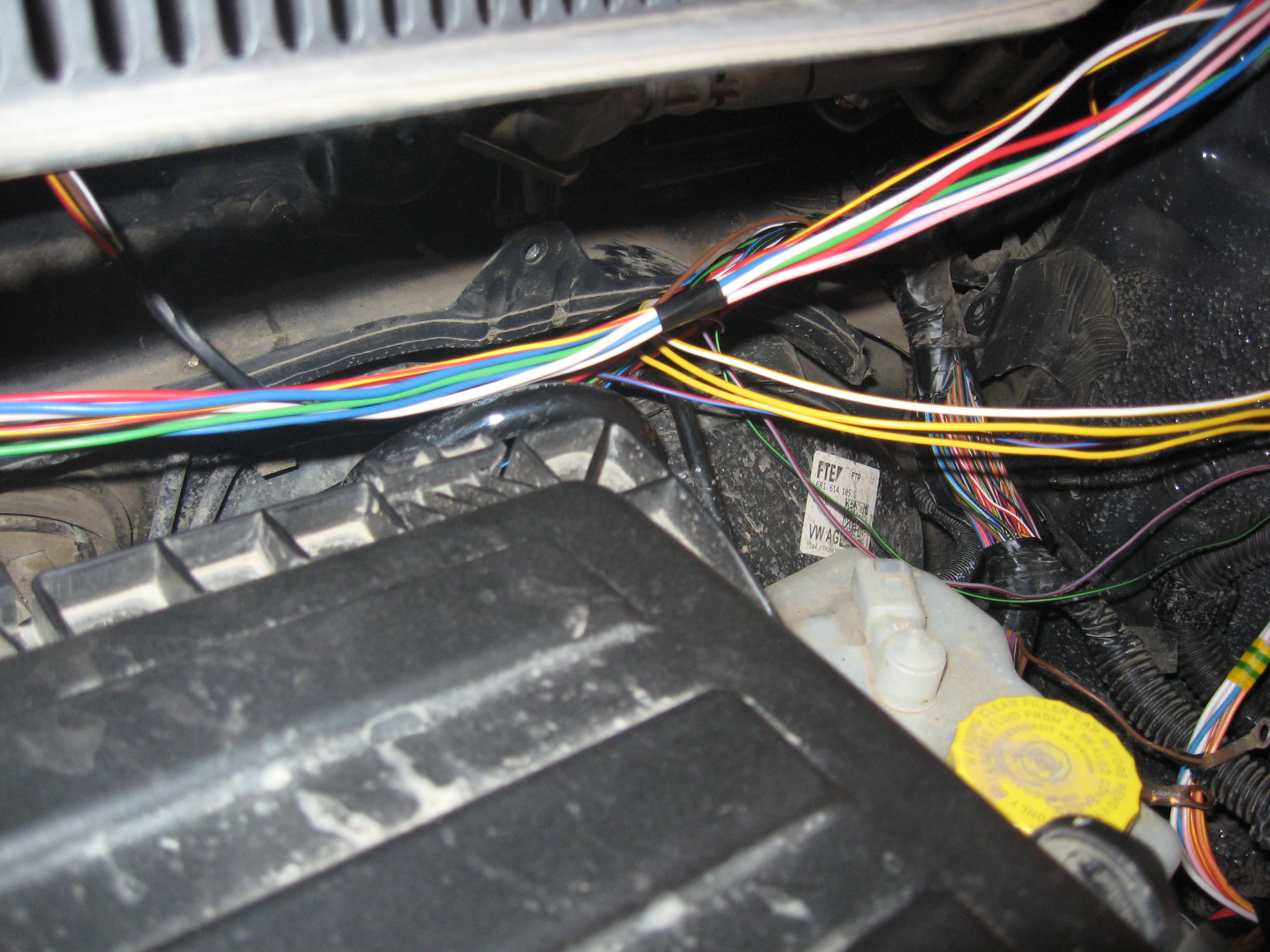

Продолжаем мотать изоленту ,при этом освобождаются штатные провода, два жёлтых это от ручного корректора в дальнейшем я один использую для питания ALWR и второй попробую пустить для питания электрохромного зеркала.
Тюнинг Оптика
да будет свет! 006.jpg [ 870.12 КБ | Просмотров: 5346 ]
Тюнинг Оптика
да будет свет! 008.jpg [ 778.69 КБ | Просмотров: 5346 ]
Сообщения: 236

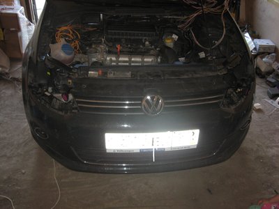

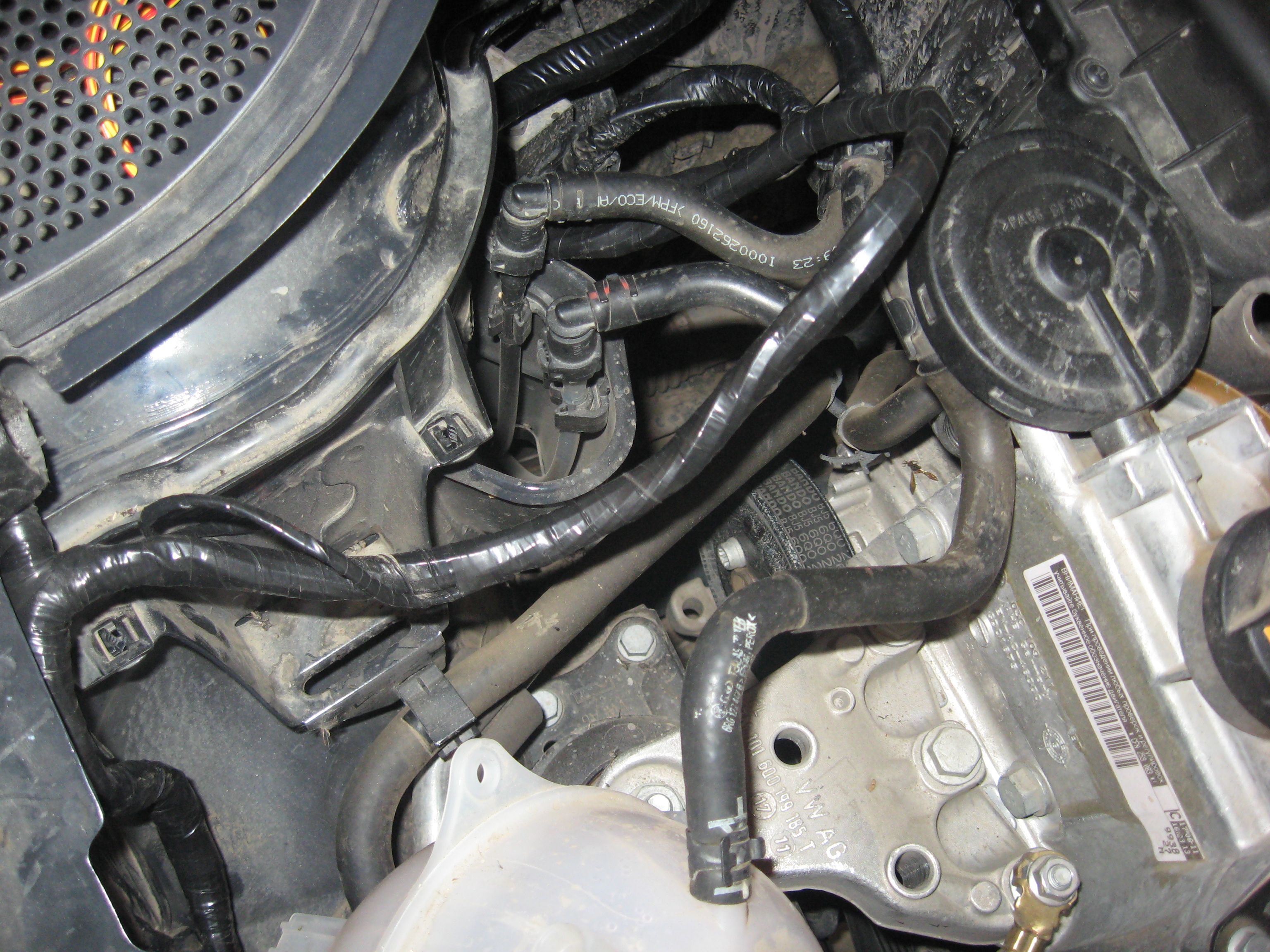

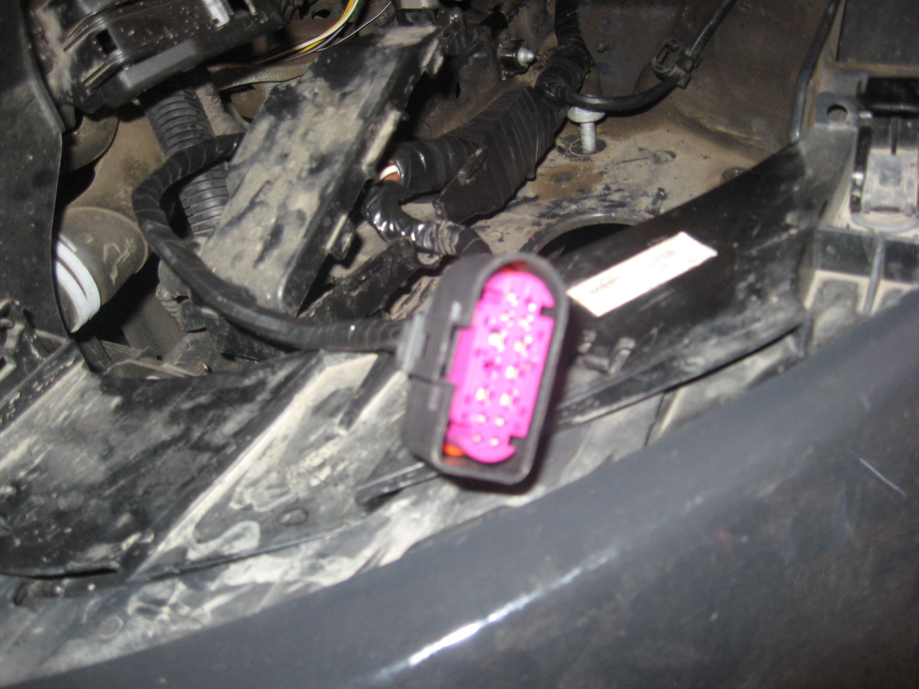

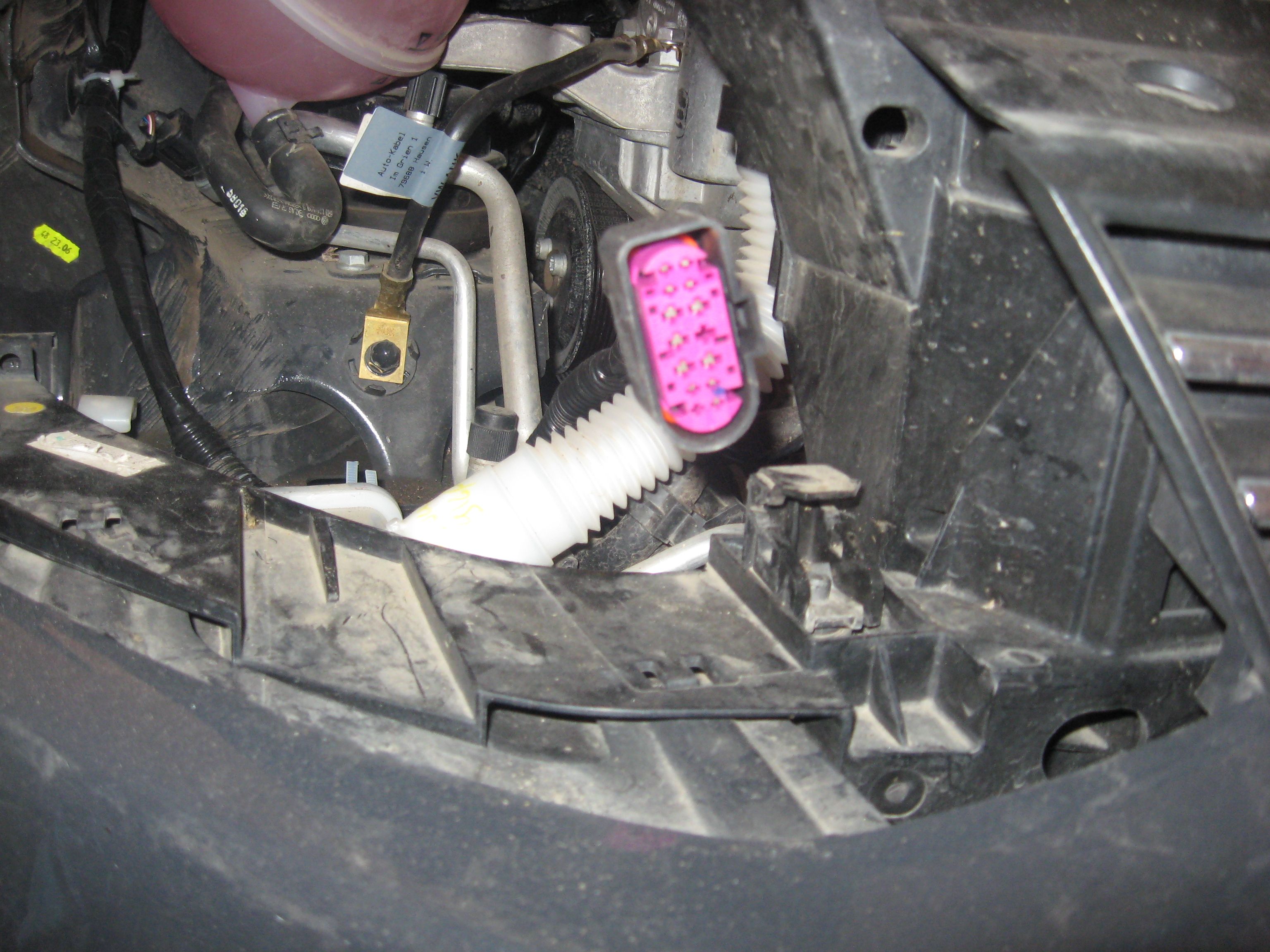

Под капотом дело близится к концу. Промучился с пластиковым вкладышем , не хотел красиво сесть на место.
Тюнинг Оптика
да будет свет! 011.jpg [ 1.05 МБ | Просмотров: 5341 ]
Тюнинг Оптика
да будет свет! 010.jpg [ 1.09 МБ | Просмотров: 5341 ]
Сообщения: 236
Окончательный результат снаружи
Тюнинг Оптика
да будет свет! 012.jpg [ 570.68 КБ | Просмотров: 5255 ]

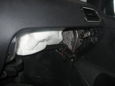

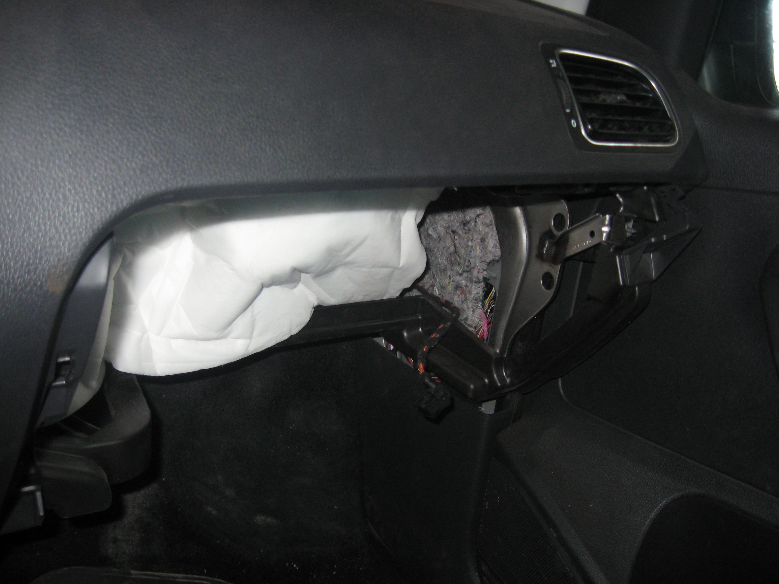

Теперь всё это безобразие надо затащить в салон :oops: . Что ж начинаем его разбирать.Нет бардачка.
Тюнинг Оптика
да будет свет! 015.jpg [ 579.86 КБ | Просмотров: 5336 ]

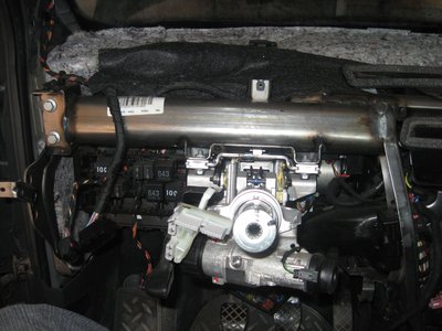

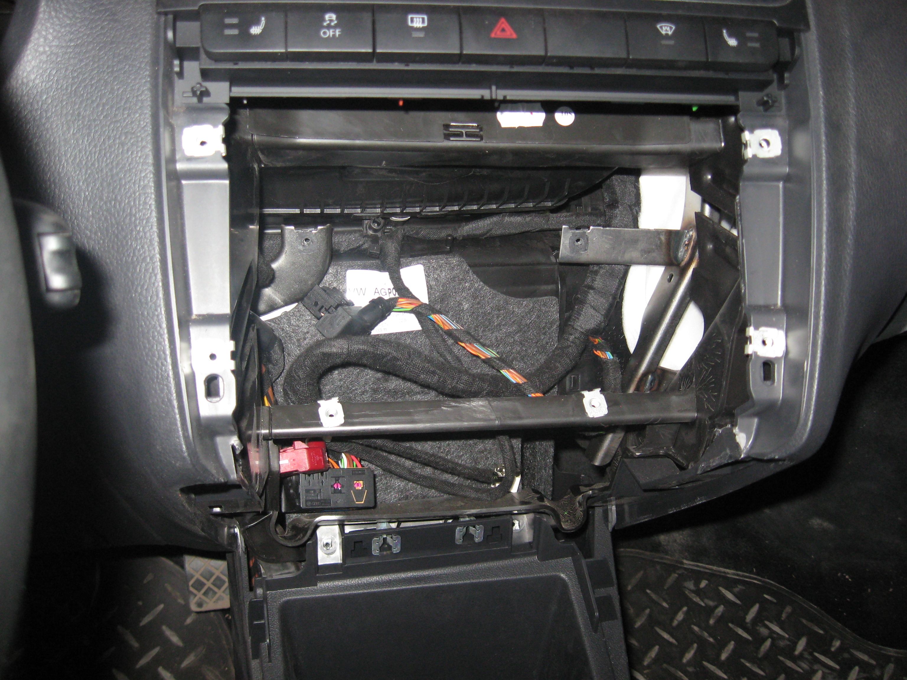

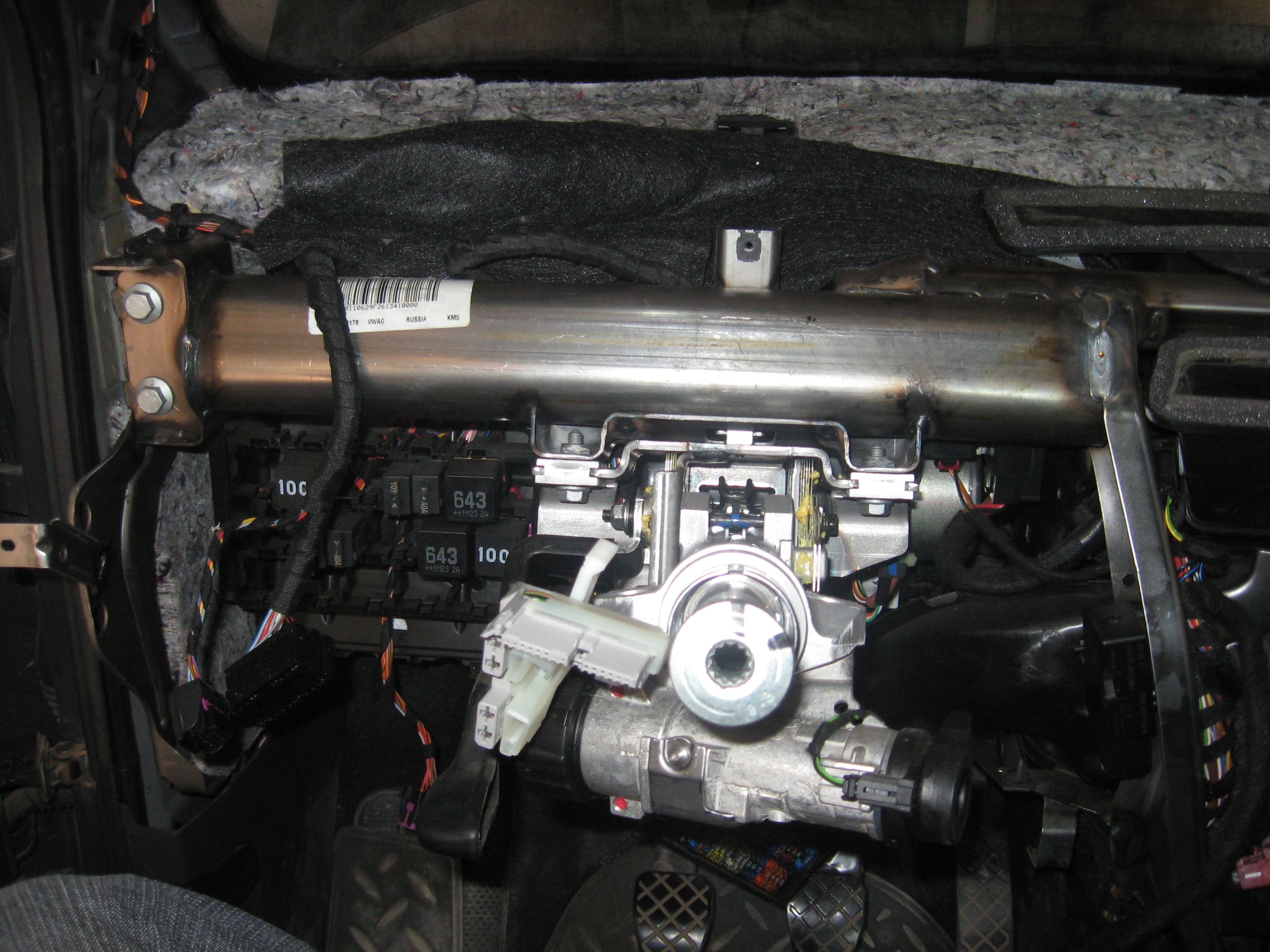

Нет магнитоллы. Рулевого колеса.
Тюнинг Оптика
да будет свет! 021.jpg [ 841.73 КБ | Просмотров: 5334 ]
Тюнинг Оптика
да будет свет! 013.jpg [ 901.55 КБ | Просмотров: 5334 ]
