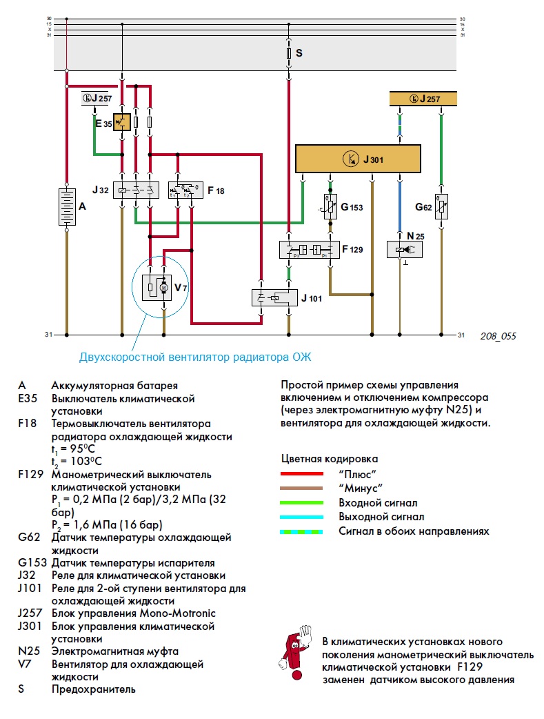

igrik писал(а):
И ещё ВОПРОС,(если так у многих по давлению),как можно привлечь(подключить)наш родной вентилятор обдува радиатора двигателя для совместной работы с вентилятором обдува конденсора.
Вероятно можно сделать так, но потребуется измененить монтаж проводов во фростовском жгуте.
Доустановка кондиционера в базу VW Polo sedan
Схема управления вентилятором радиатора ОЖ.jpg [ 209.63 КБ | Просмотров: 5660 ]
Схема управления фростовским кондеем viewtopic.php?f=18&t=49&start=400#p209362
Новая схема управления + вентилятор ОЖ
Элсхема Фроста_с вентилятором охлаждения ОЖ.jpg [ 121.87 КБ | Просмотров: 5660 ]
В этом варианте фростовский вентилятор будет крутиться постоянно при нажатии кнопки "Вкл.конд", штатный вентилятор охлаждения радиатора ОЖ будет включаться на первую скорость при увеличении давления фреона >17(или >23Bar?) и отключаться при уменьшении <17Bar. На основную работу вентилятора эта дополнительная цепь управления не повлияет - когда будет надо он запустится на 1 или на 2 скорость.
Это простейший вариант, если не хочется возиться с толстыми проводами (2,5кв.мм) от реле К2 до термореле F18 радиатора ОЖ, то можно придумать управление через третье реле - его желательно разместить рядом с F18.
Последний раз редактировалось Wart_123 26 авг 2012, 22:40, всего редактировалось 1 раз.

Аналогичная схема управления применялась и для управления единственным вентилятором охлаждения радиатора ОЖ и конденсора кондея на "старых" системах VW. В этом случае при вкл.кондея штатный вентилятор ОЖ работал на первой скорости постоянно, при увеличении давления фреона >16Bar переключался на вторую скорость.
При наличии отдельного вентилятора на конденсоре схемка управления получается попроще, но пару толстых проводов сечением не менее 2,5кв.мм на контакты термовыключателя (поз.4 в таблице Vagcats - точно указана температура для вкл-откл 1 и 2 скоростей вентилятора) все равно придется тащить. Блок управления вентилятором поз.2 на авто без кондея не устанавливается.
Типовая схема управления кондеем.jpg [ 221.4 КБ | Просмотров: 5626 ]
Vagcats_управление вентилятором ОЖ.jpg [ 304.21 КБ | Просмотров: 5626 ]

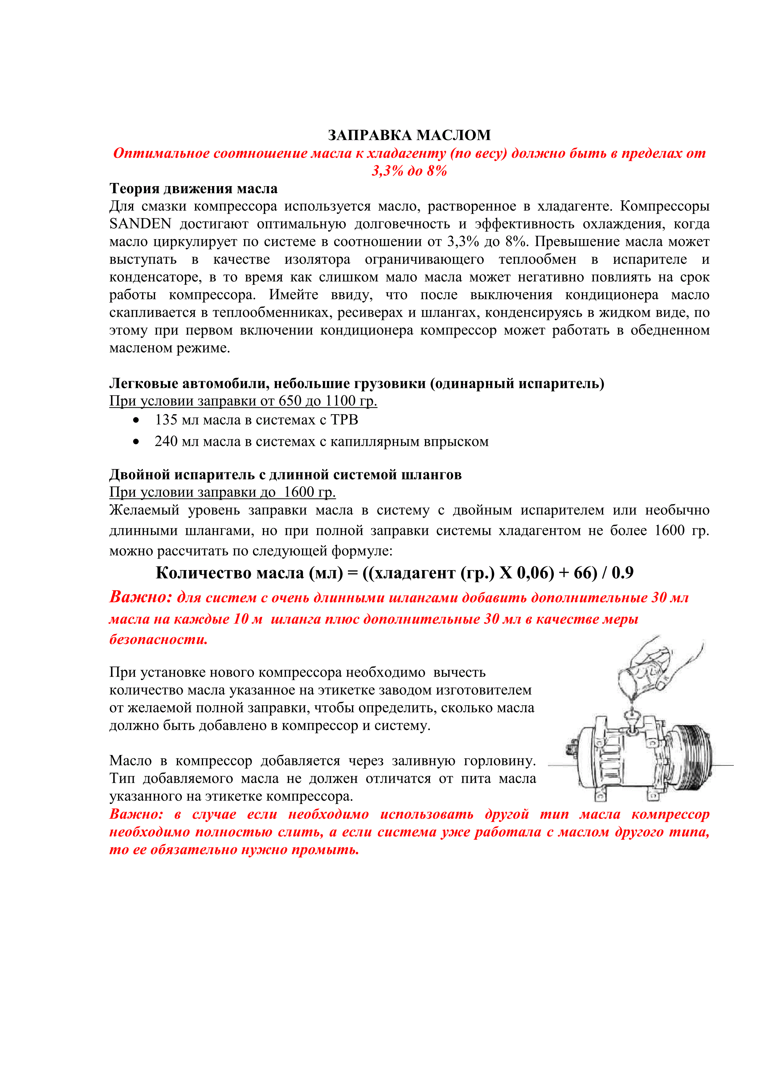

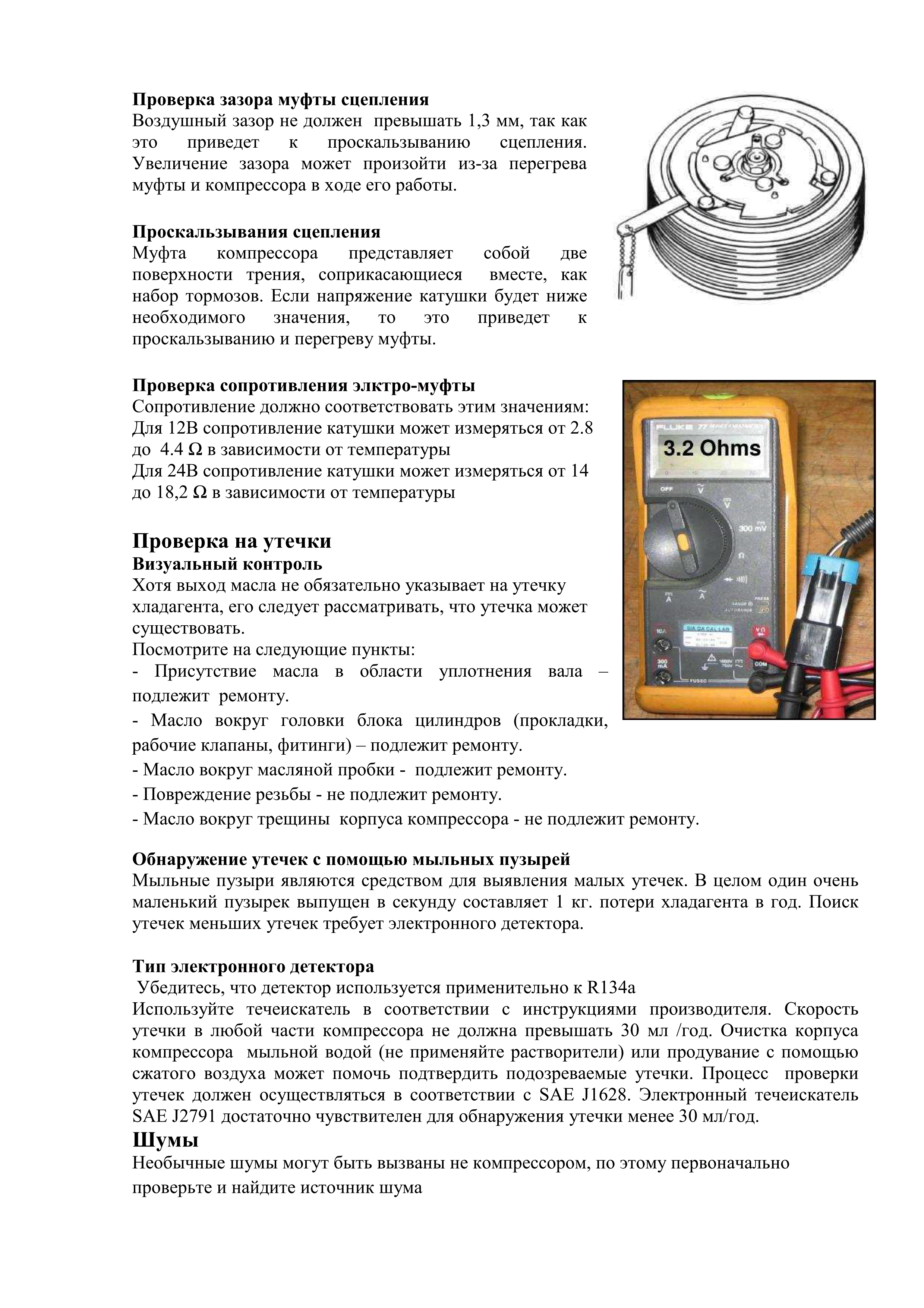

Полезная информация,кстати не сливая масло из системы и проверив на давление, оказалось , что на 2000 тыс.оборотах давление по высокой ,не превышает 16 бар. Как кто это может прокомментировать , я предполагаю,что масло нашло свои места для смазки, и перестало мешать работе системы.
Сервис-гид SANDEN_01.gif [ 689.08 КБ | Просмотров: 7463 ]
Сервис-гид SANDEN_02.gif [ 305.2 КБ | Просмотров: 7463 ]
Сервис-гид SANDEN_03.gif [ 321.47 КБ | Просмотров: 7463 ]
Сервис-гид SANDEN_04.gif [ 504.69 КБ | Просмотров: 7463 ]
Сервис-гид SANDEN_05.gif [ 844.72 КБ | Просмотров: 7463 ]
Сервис-гид SANDEN_06.gif [ 711.8 КБ | Просмотров: 7463 ]
Сервис-гид SANDEN_07.gif [ 1.17 МБ | Просмотров: 7463 ]
