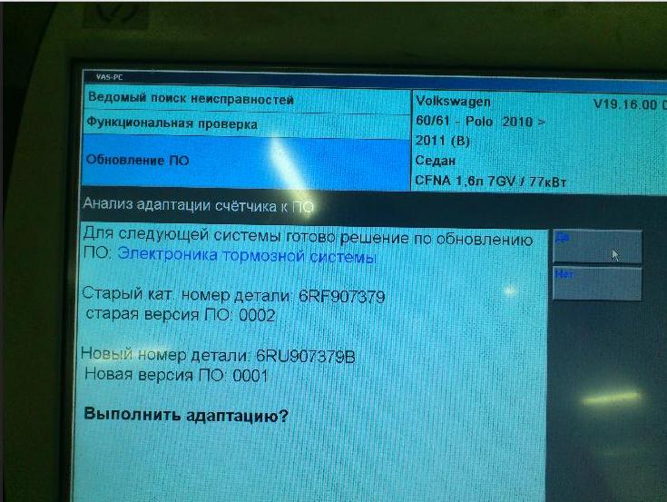

прошивка..http://s002.radikal.ru/i200/1209/c4/a72a1ff37d2d.jpg
С разрешения alexstal2 ;) выложу сюда
Акция по обновлению прошивки ABS.
Прошивка АВС.JPG [ 76.19 КБ | Просмотров: 9091 ]

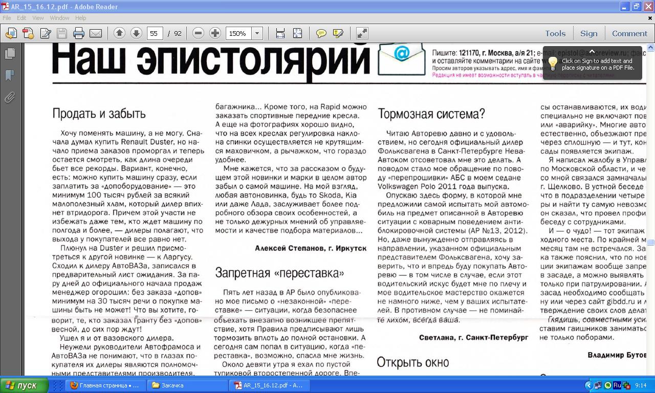

отказали в прошивке..авторевю №15-16 стр 67
Комментарий к файлу: отказали в прошивке..
авторевю №15-16 стр.67
авторевю.jpg [ 251.84 КБ | Просмотров: 9022 ]

Попробовал перепрошить АБС-ку.
Нифига.
И на горячую линию звонил и дилера пытал. Дудки.
Что в итоге для себя выяснил.
Акции на прошивку АБС НЕТУ. Есть заводская рекомендация - эта самая TPI 202762/2 от 04.06.12г.
Это разные вещи!
Заводская рекомендация это что рекомендовано сделать дилеру, если клиент обратился к нему с жалобой по соответсвующему узлу.
Ну т.е. как это по-видимому должно выглядеть: Я обращаюсь к дилеру с жалобой на недостаточно эффективную работу АБС. Дилер смотрит, что в таком случае рекомендует делать завод-изготовитель, а там уже решает, делать это или что то другое в данном случае.
Если новая прошивка у дилера есть, то че б не залить. А если нету, или некогда, или спать хочет или еще чего, то может и послать. Что со мной благополучно и сделали.
Как доказывать дилеру недостаточно эффективную работу АБС я не очень представляю.

Перепрошили, но для этого пришлось принести журнал где была статья о перепрошивке ABS, причем журнал был их, лежал в зоне ожидания клиентов. По их словам они были не в курсе акции, но согласились без проблем, я первый кто к ним обратился именно с этим.
если по VCDS на блоке ABS вижу такое
Address 03: ABS Brakes (J104) Labels: None
Part No SW: 6RU 907 379 B HW: 6R0 907 379 AB
Component: ABS8.2 front H03 0001
Revision: --------
то насколько я понимаю блок ABS уже с новой прошивкой?
