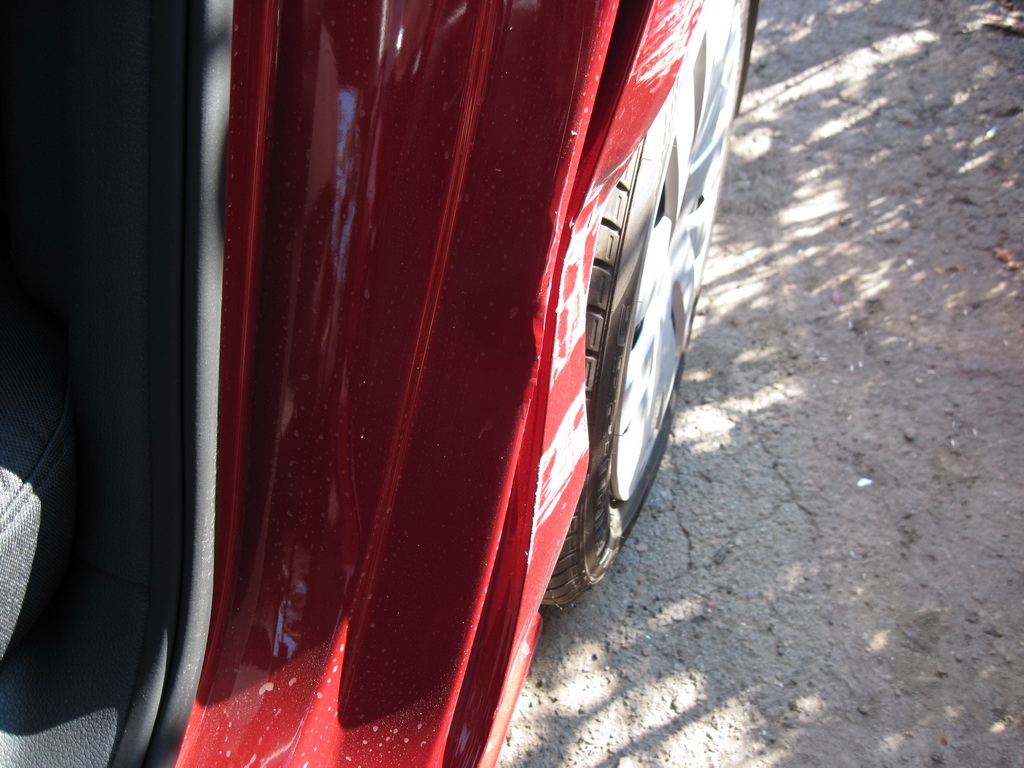

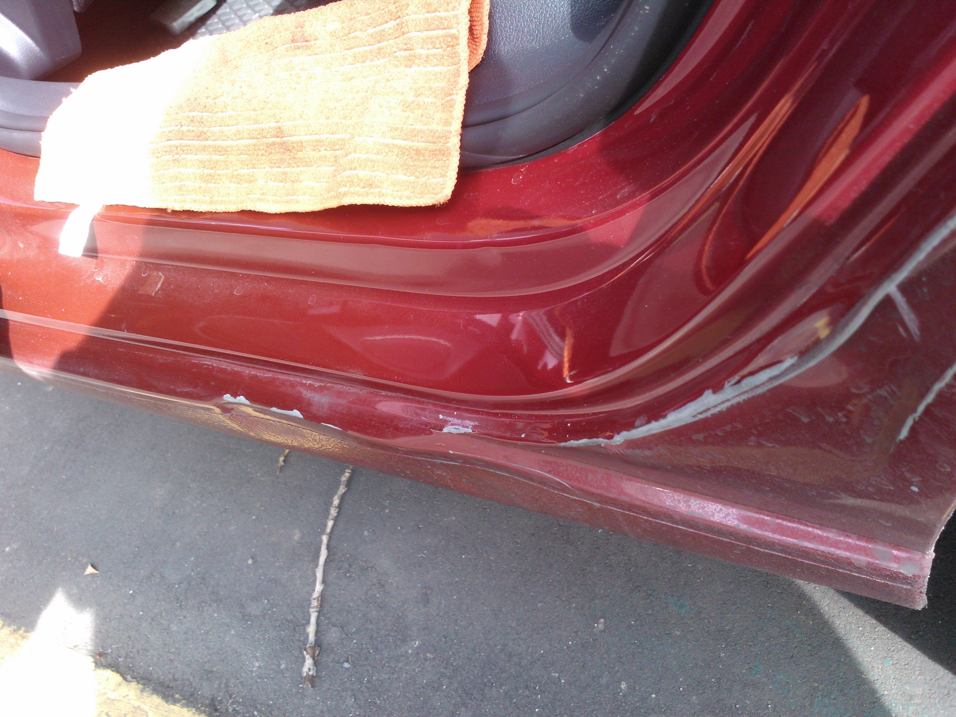

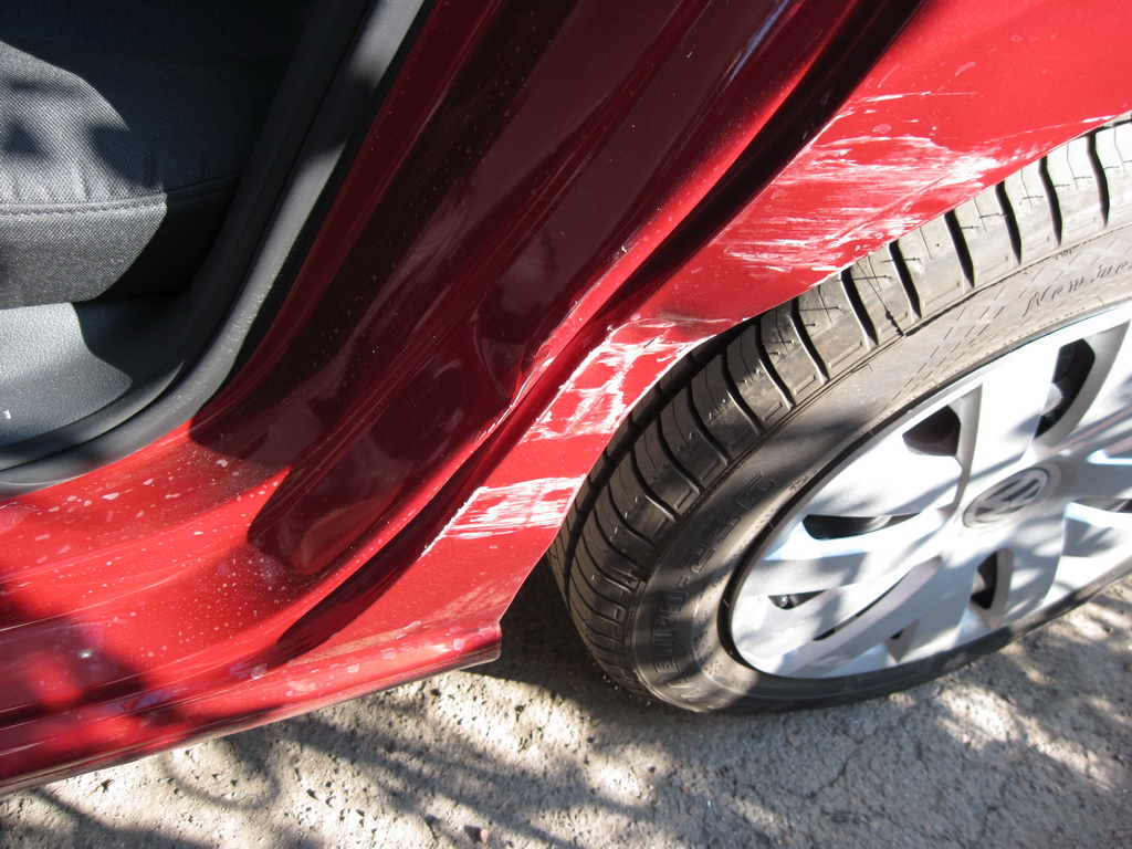

Друзья, доброго времени суток!
Случилась со мной неприятная ситуация - въехали в меня. laie_68
Для интересующихся - нарушил парниша пп. 8.4 ПДД при повороте направо. Причем решил он ехать направо резко и спонтанно, по-видимому. Я краем глаза увидел его намерения, и, сделав кикдаун, спас переднюю левую часть своего авто.
В ДТП первый раз в жизни, так что с крещением уже поздравили og_luzhok
Это все предыстория, история впереди...
Рехтанул он мне левое заднее крыло, бампер, дверь левую заднюю, порог и колпак колеса вмял в диск.
С колесом все ок.
На бампере царапины.
Покупал авто и оформлял в Авто-Ганзе.
Страховая - "Ингосстрах".
На данный момент "Ингос" дал добро на ремонт.
Написали, что бампер, крыло и порог - ремонт и покраска.
Дверь, естественно, - под замену.
Так вот!
Я хочу, чтобы мне порог и крыло заменили!!! а не правили и красили.
Я понимаю, что надо будет разговаривать с инженером по этому поводу при сдаче на дефектовку.
Очень хочется услышать Ваши комментарии по этому поводу.
Что думаете???
Кто сдавал в Авто-Ганзу на ремонт?
Надо ли менять или правда ремонта достаточно?
А если менять, то что и как - полностью или резать?
Буду безгранично благодарен любому совету и любой помощи!!!
Ниже я прилагаю фото последствий шлепка...

Касочное направление ещё не все. После деффектовки будет согласование и если мастера скажут менять то СК деваться некуда. Вот тут вам и карты в руки.

Порог - ремонт 100%, а крыло возможно поменяют.

ерундой не занимайтесь, ремонтируется "это". От хирургии полюбому следов больше и площадь ремонта увеличивается. Потом при продаже (если дверь оч хорошо сделают) скажите что порог только завалил.

Замена: Отрезали кусок - приварили новый - вывели геометрию - зашпаклевали швы - покрасили (грунт, база, лак).
После "Отрезали кусок" уже понятно, что целостность кузова нарушена.
Ремонт: Вытянули, отрехтовали, придали форму - вывели геометрию (неровности) шпаклевкой - покрасили (грунт, база, лак).
Все остается родным.
У Вас не сильные повреждения, которые восстанавливаются. Но ремонтироваться у ОД я бы не стал, а обратился в сервис где профессионально занимаются ремонтом кузова, там у ребят больше опыта.

С порогом я думаю, что и отремонтировать можно.
Но! Выправят-ли они нормально, чтобы при первом "задевании" ногой порога штукатурка не отвалилась?
Крыло загнуто, по-моему, очень сильно. Выправить, опять же, как надо смогут?
Заявление в страховую я подавал через ОД. Соответственно, они в курсе моих повреждений.
Если пошла такая пьянка, то на что "обратить" внимание инженера при сдаче на деффектовку?

Как мне сказали--- в нормальном сервисе сейчас все кузовные части только меняются , рихтовка ушла в прошлое или у д. Васи. При замене частей кузова , если мастера хорошие, машина будет новая , а рихтовка ---- как бы хорошо не зделали --всё равно битая. И ремонт обходится дороже нежели замена, да и мастеров рихтовщиков осталось хороших мало.

Я когда общался с сотрудником отдела урегулирования убытков, спросил буду резать или как? (про крыло)
Он сказал, что это деталь сварная. Поэтому её лучше менять полностью, чтобы не нарушать периметр.
Собственно, поэтому и создал данную тему - сколько людей, столько и мнений.

Надо настаивать на замену частей ( крыло , дверь , порог и т.д.) и вы будете правы в любом случае и ни какой рихтовки .
