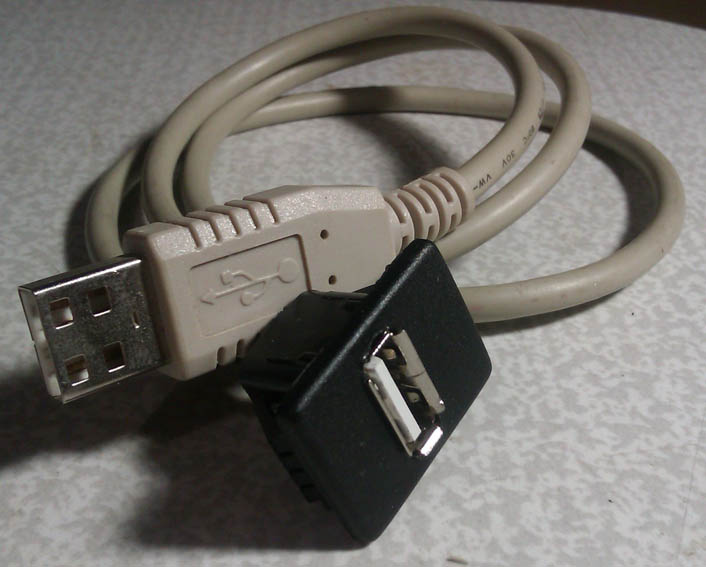

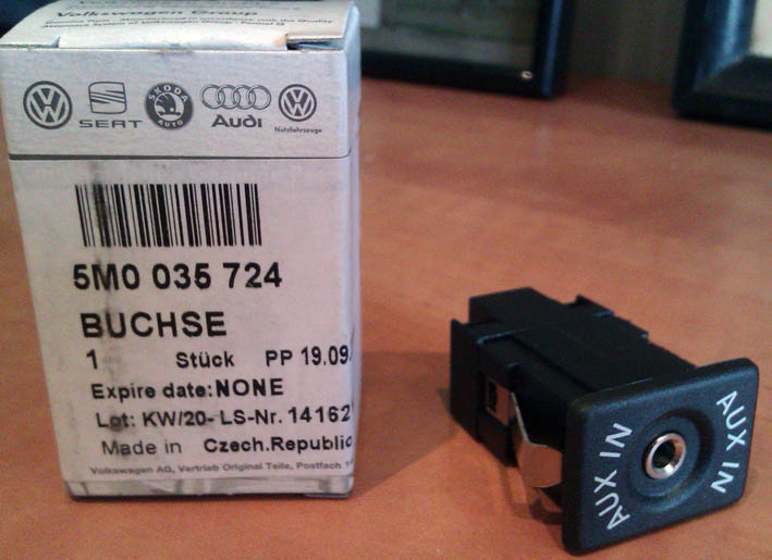

В этой теме выкладывали фото разъема aux вместо штатной заглушки у прикуривателя
Доработка входа AUX и USB в RCD 30
меня интересует такое же решение, только с USB, чтоб не городить подобное:

USB ,- самоделка.Читай внимательней:
somebody писал(а):
Родная заглушка в Existe стоит - 18,98 руб, разъём AUX-IN - 463,72 руб. Разъём USB в любом радиомагазине - "копейки". Кабель USB порезал принтерный. В заглушке пропилил дыру и usb-разъём, не заморачиваясь, замазал "эпоксидным пластилином" (быстрая сварка) и припаял юсбишный кабель. )
Штатно USB устанавливается в бардачке,- в середине сверху выштамповка.

Еще один из возможных вариантов установки флешки,- для крепления разьема используется корпус светильника,- фотомонтаж.
вариант установки флешки.jpg [ 15.82 КБ | Просмотров: 24033 ]
