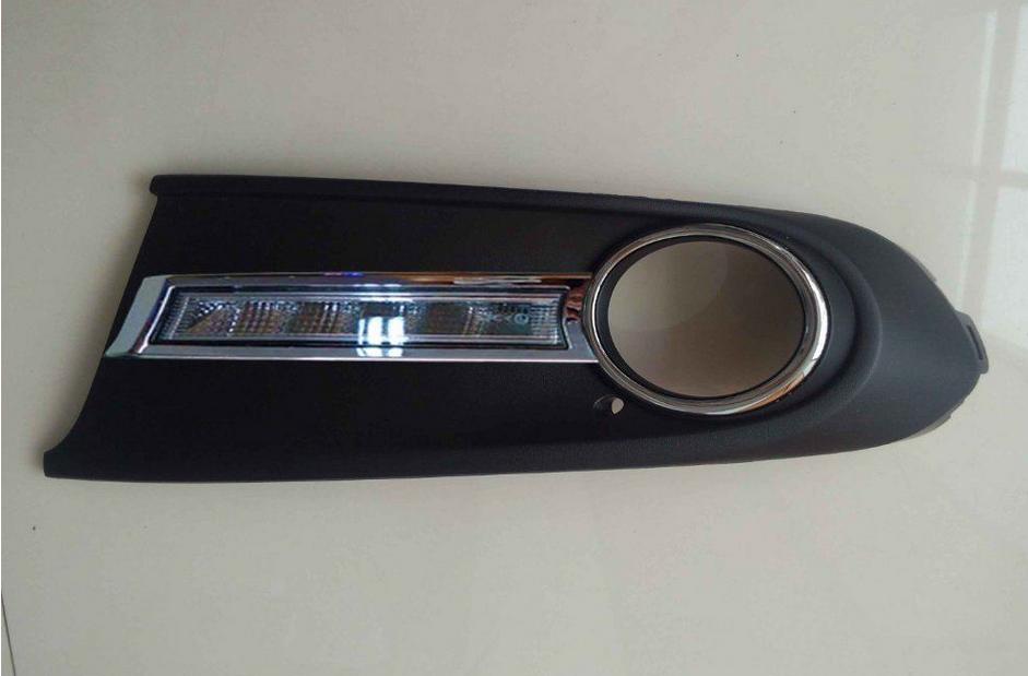

Сегодня наткнулся на такие ходовые огни. Продаются со скидкой 75%, получается 6$ за пару. Заказал себе, посмотрим что пришлют!
Зарегистрирован: 06 июн 2011, 00:44
Сообщения: 69
Откуда: Киров
Вот
1.JPG [ 39.9 КБ | Просмотров: 10291 ]
