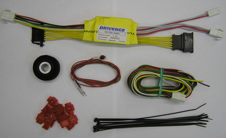

Ждем клавиатуры. Вроде бы пообещали прислать на этой неделе, но пока тихо.
Вот фотографии самого круиза и комплекта поставки (кроме клавиатуры, конечно) :)
Комментарий к файлу: Комплект поставки
DRIVENGE Круиз-контроль + педаль бустер
P1017971.JPG [ 71.44 КБ | Просмотров: 19072 ]

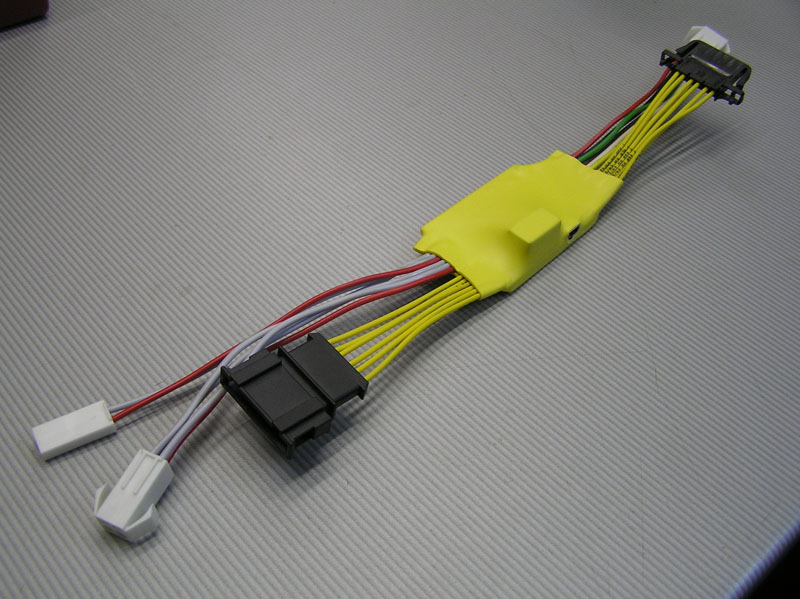

Комментарий к файлу: Сам круиз
P1017900.jpg [ 110.92 КБ | Просмотров: 19072 ]

Saboter писал(а):
Красненькие штучки в комплекте поставки - редкостное зло. Никогда не знаешь наверняка сколько жил передавлено этим зажимом и когда начнет неконтачить соединение. Были даже случаи, когда (примерно через год) провод с таким соединителем разрывался в месте зажима.
Честно говоря, у меня не очень большой опыт использования этих клипс. Но уже месяца 4 ими подключены провода для круиза в моей машине и проблем пока нет. Сечение 0.5 кв.мм они обжимают на ура - и плотно и без повреждения жил, я специально проверял на нескольких проводах.
Хотя я с Вами согласен - качественная скрутка (в идеале пропаянная) лучше, но гораздо сложнее, когда приходится подключаться к отдельным проводам в жгуте :)
