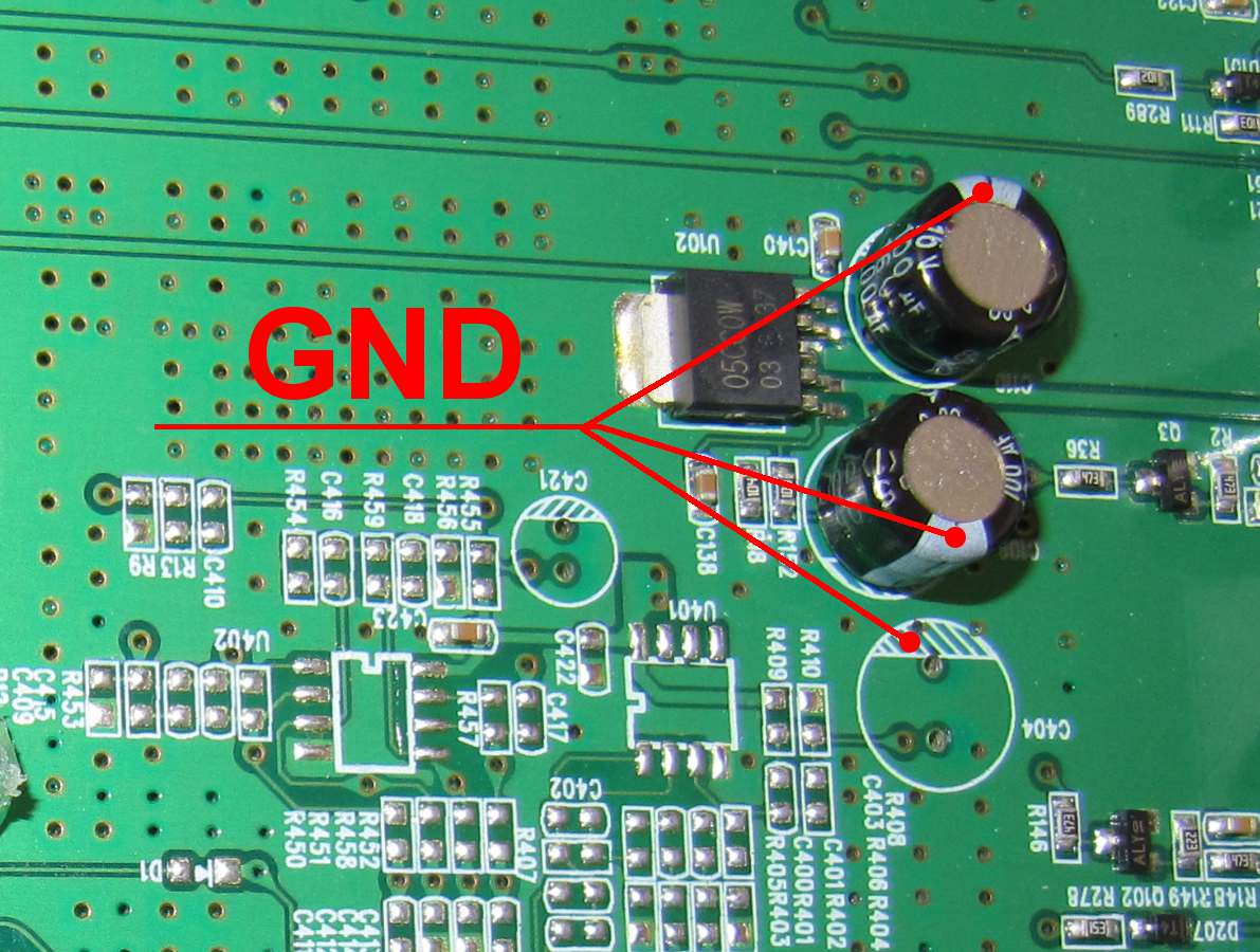

Riv_2000 писал(а):
Также были куплены:
SMD конденсаторы 0,1мкФ,
SMD сопротивления 0 и 10кОм - надпись 000 (или просто "0") и 103
а этих по сколько нужно купить?
И было бы неплохо, если на картинке показано бы было, куда ориентировать плюсы электролитических конденсаторов.
Сообщения: 1391
Откуда: Барнаул
Благодарил (а): 786 раз.
Поблагодарили: 2089 раз.
vioch
Немного дополню (цены в Барнауле). SMD при цене около 1рэ продаются по 10 шт:
    2 электролитических конденсатора 100мкФ*10В, 2*12р=24р.
    2 индуктивности (ток не менее 500mА), 2*15р=30р.
    4 SMD конденсатора 0,1мкФ, 1,6р*10=16р.
    2 SMD сопротивления 0 Ом, 0,4р*10=4р.
    1 SMD сопротивление 10 кОм, 0,4р*10=4р
    . (с микросхемой RT9711А (или С) - не нужен).
    1 транзистор КТ3102 - 6р. (с микросхемой RT9711А (или С) - не нужен).
Итого с жилкой припоя у меня вышло чуть меньше 100рэ.
Электролитические конденсаторы имеют полоску с маркировкой "-". На плате контакт GND заштрихован.
Доработка входа AUX и USB в RCD 30

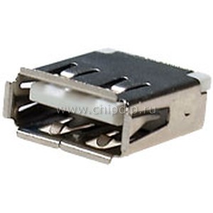

В дополнение к перечню следовало бы добавить еще и кабель, а то и два, если имеется желание в дополнительном разъеме, как у меня. Правда, мне удалось обойтись одним кабелем (1,8м - 99р.) + розетка USB (14р.). От кабеля были использованы штекера (мама - 20см, папа - 60см), а розетка вмонтирована в отверстие на бардачке. Для нее кстати проще сделать подсветку.
Rozetka USB.jpg [ 12.29 КБ | Просмотров: 13742 ]
vostsash писал(а):
Все эти компоненты можно успешно найти на дохлых материнках, автомагнитолах и т.п..... :) ;)
vostsash
Кто ж спорит, конечно можно. Вот только не у каждого есть мертвое железо в шкафу, да и покупать его ради пары деталек возможно будет дороже чем в магазине. Тем более, что к примеру на SMD конденсаторах номинал не пишется, а это при отсутствии спец. измер. аппаратуры будет уже проблемой. Целью было показать порядок цены вопроса.
