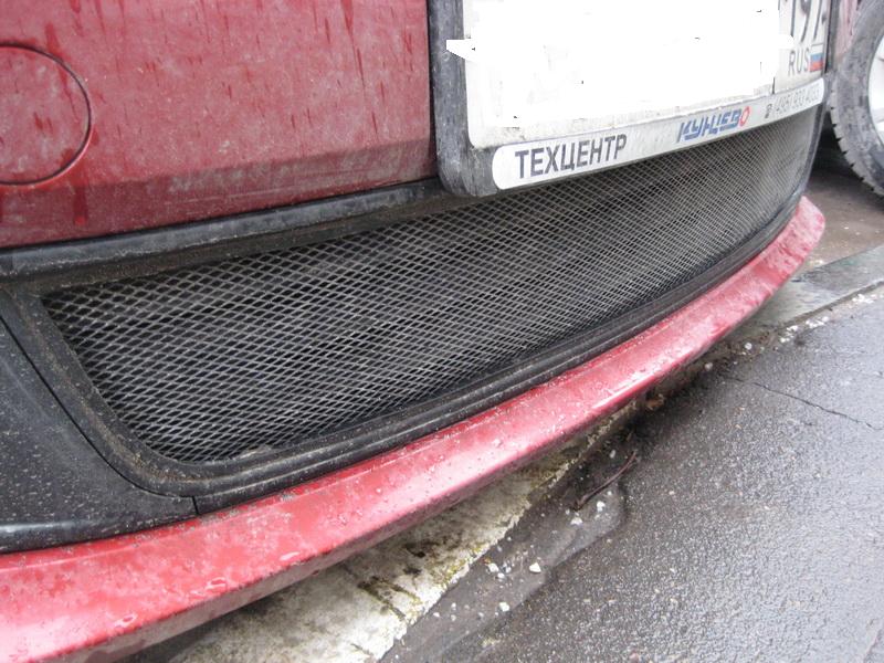

Хочу заменить решетку радиатора и бампера на сетку что то типа как здесь http://forum.accent-club.ru/index.php?showtopic=58093. Интересует делал ли кто нибудь? Цена вопроса? Где делать?

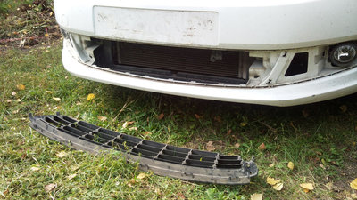

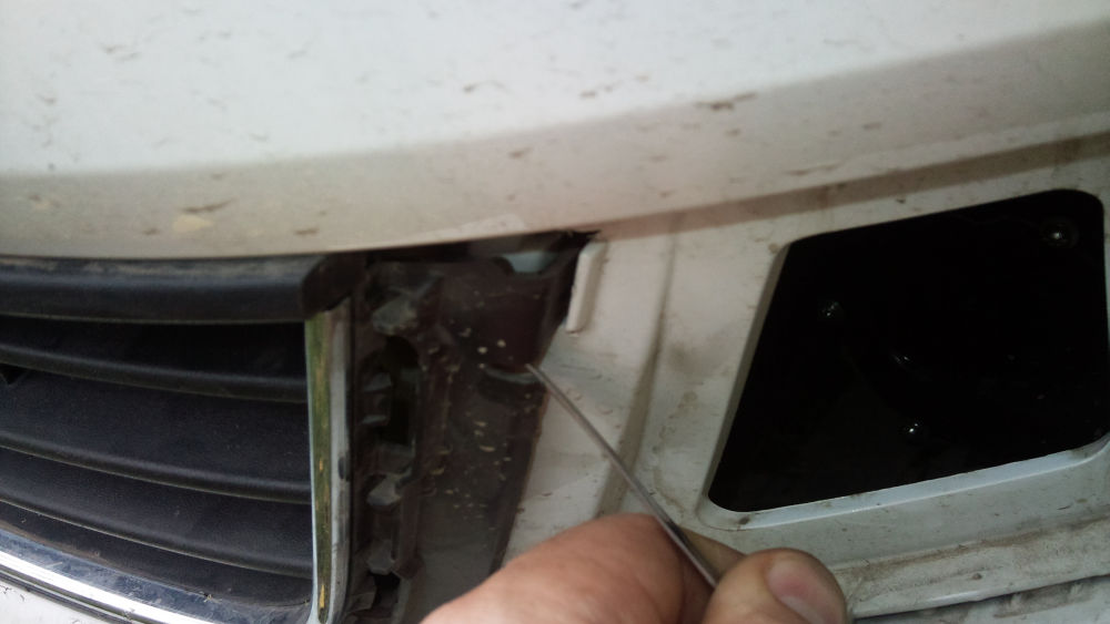

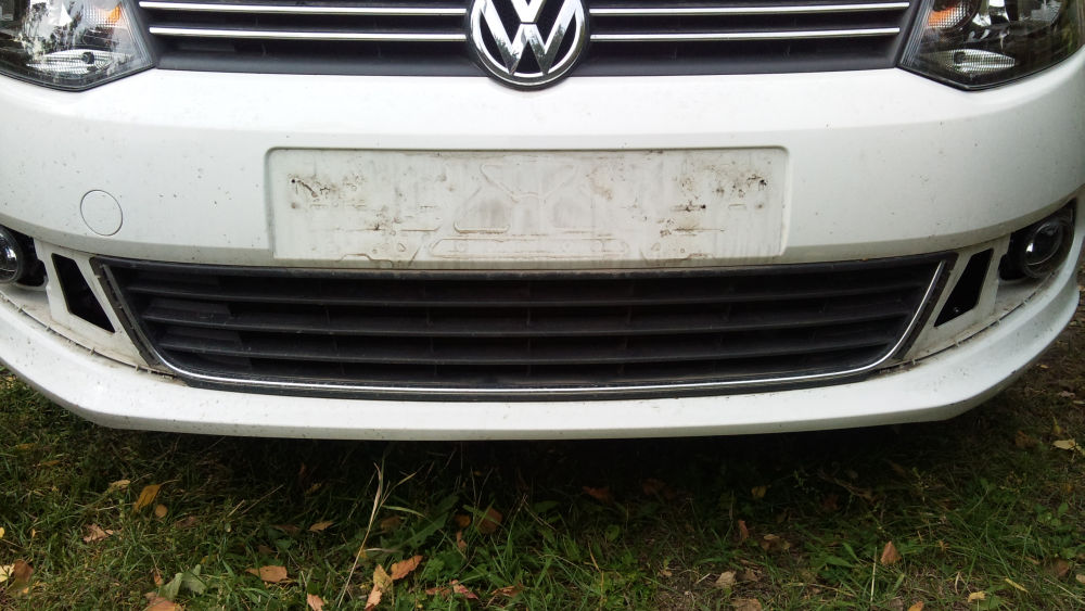

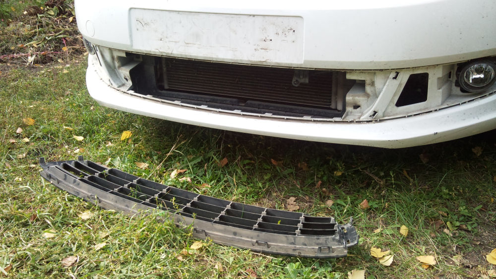

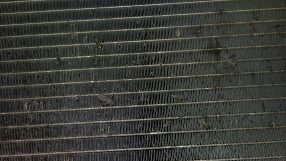

Сегодня тоже поставил решетку, ибо вмятины на радиаторе от почивших с миром на нем кузнечиков, напрягают. Исходный материал алюминиевая сетка покрашенная в черный цвет, исходные размеры которой 100х25, цена 500ры. Для полика нужна 90х12,5, то есть у меня осталось ровно на еще одну подобную операцию (кому надо, могу подогнать). В качестве крепежа выступали полиэтиленовые стяжки черного цвета, вроде рублей за 20. Плюс один час времени. Все достаточно бюджетно и просто. Подробный отчет ниже.
Комментарий к файлу: Ну что ж, приступим. Берем тупой столовый нож, поддеваем и отводим верхний угол накладки. Отходит очень легко, далее просто сдергиваем, совершенно не боясь что либо сломать.
Решетка радиатора, бампера!
Фото192.jpg [ 75.34 КБ | Просмотров: 10280 ]
Комментарий к файлу: Вот так она выглядит с обратной стороны (обратите внимание на крепления).
Фото191.jpg [ 209.37 КБ | Просмотров: 10280 ]
Комментарий к файлу: Это было слишком легко, а вот с этим поинтереснее.
Фото193.jpg [ 108.75 КБ | Просмотров: 10280 ]
Комментарий к файлу: Далее ножом поддеваем и отводим первое верхнее угловое крепление.
Фото196.jpg [ 51.34 КБ | Просмотров: 10280 ]

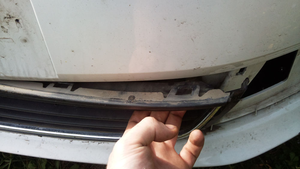

Комментарий к файлу: Начиная с верхнего угла (мне было удобнее с правого) посредством все того же тупого столового ножа одну за другой снимаем с креплений. Сверху жмем язычки на бампере вверх, внизу отжимаем вниз.
Фото197.jpg [ 66.04 КБ | Просмотров: 10280 ]

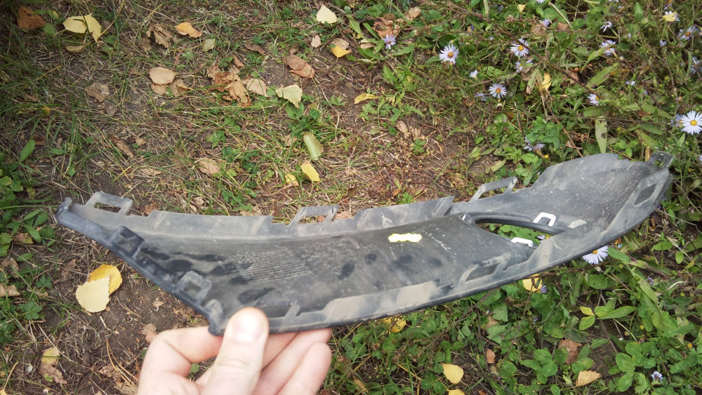

Комментарий к файлу: Ну вот и славно, решетка снята. Обратите внимание на то, где находятся ушки для креплений.
Фото198.jpg [ 173.37 КБ | Просмотров: 10280 ]
Комментарий к файлу: Они пали смертью храбрых. Пробег 8500км, преимущественно по городу.
Фото199.jpg [ 129.68 КБ | Просмотров: 10280 ]

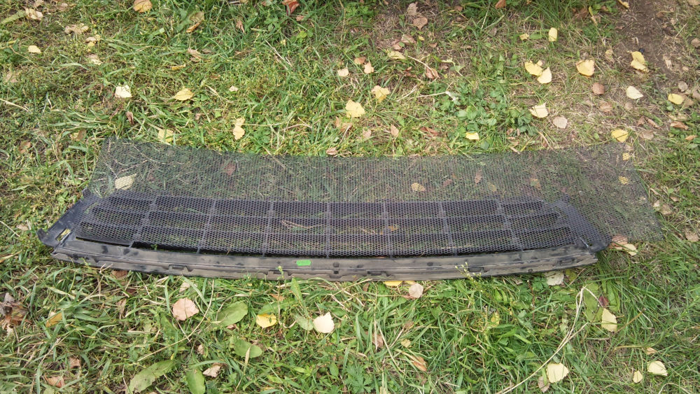

Комментарий к файлу: Прикидываем размеры.
Фото201.jpg [ 253.92 КБ | Просмотров: 10280 ]

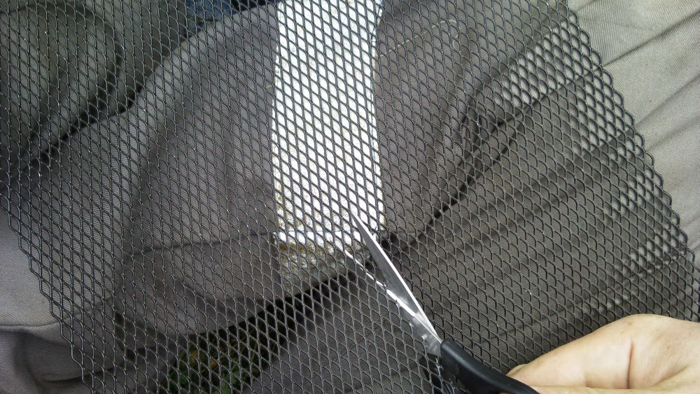

Комментарий к файлу: Решетка легко разрезается обычными канцелярскими ножницами.
Фото202.jpg [ 191.74 КБ | Просмотров: 10280 ]
Комментарий к файлу: Старайтесь резать так, чтобы не было вот таких зазубрин, пальцы режут как нож масло.
Фото206.jpg [ 145.35 КБ | Просмотров: 10280 ]

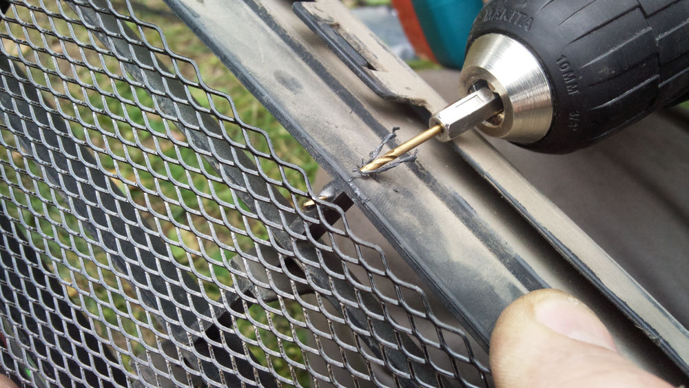

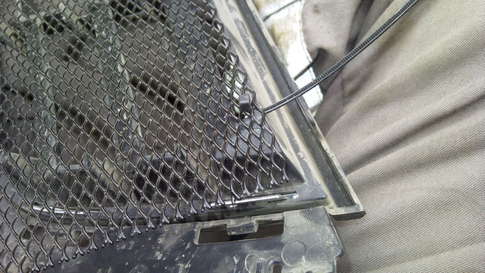

Комментарий к файлу: Сверлим отверстие для крепежа. На ребрах решетки, чтобы не было видно.
Фото205.jpg [ 154.43 КБ | Просмотров: 10280 ]

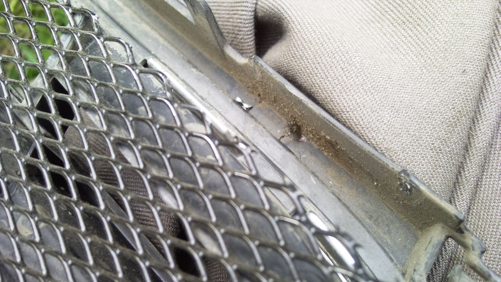

Комментарий к файлу: Для закрепления используем стяжку черного цвета.
Фото203.jpg [ 156.69 КБ | Просмотров: 10280 ]
Комментарий к файлу: Ну вот, готово.
Фото207.jpg [ 259.65 КБ | Просмотров: 10280 ]
Комментарий к файлу: И с лицевой стороны.
Фото208.jpg [ 253.34 КБ | Просмотров: 10280 ]
Комментарий к файлу: И вот итог.
Фото210.jpg [ 89.08 КБ | Просмотров: 10280 ]

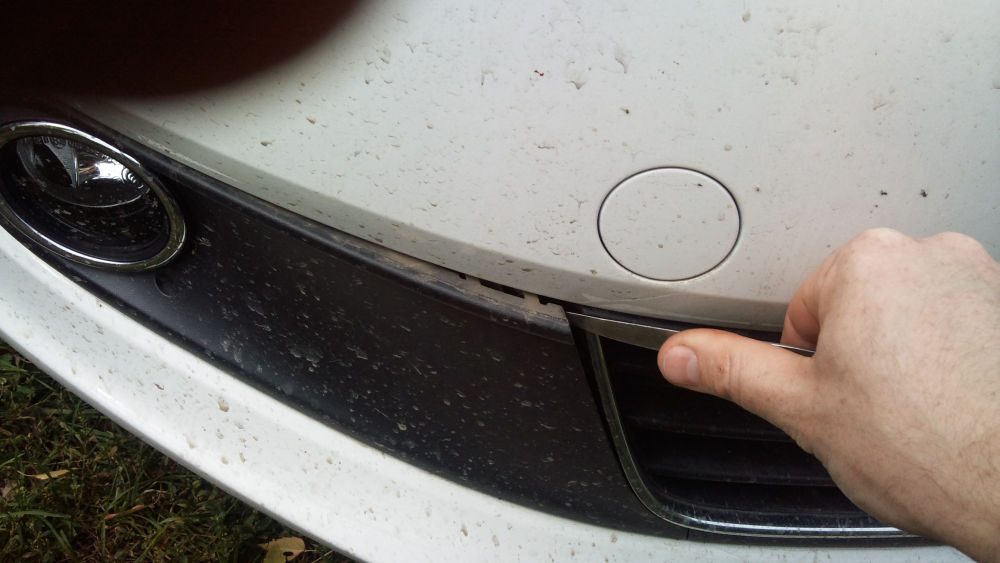

Allexanderr
Одно уточнение, если вы читали Инструкцию, то вероятно могли прочитать о том, что крышки ПТФ снимаются крючком из штатного комплекта инструментов.

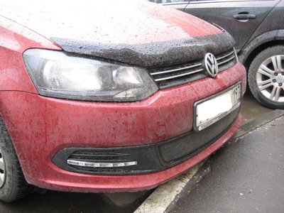

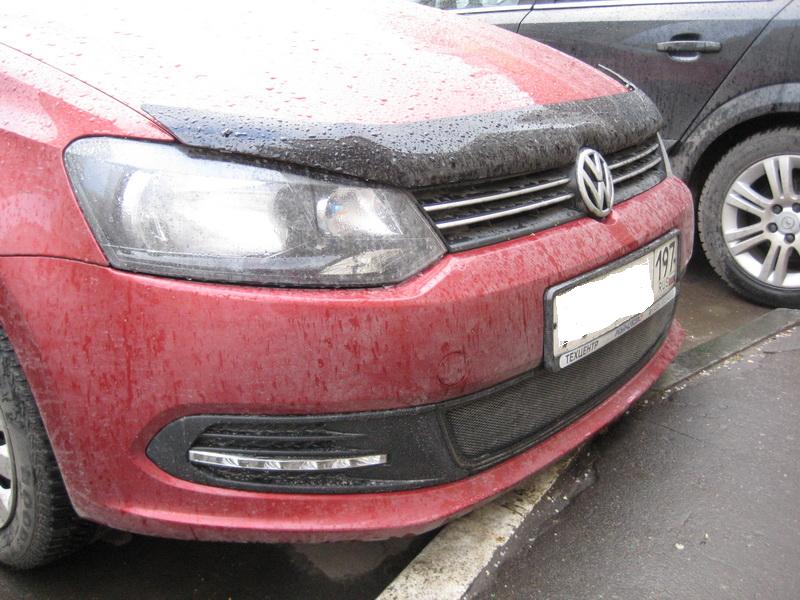

servo писал(а):
Мой вариант.
С комментариями здесь: http://www.drive2.ru/cars/volkswagen/po ... 153078901/
Взял пример, и сделал также! Только сетку черного цвета не нашел. Также вырезал, прикрепил сетку пластиковыми хомутами, и смотрится ничего тоже. Но главное теперь защита есть. В ее полезности убедился в августе когда поехал с семьей на юг. После отковыривал насекомых от сетки, которые в купе с камнями летящими из под колес впереди идущих машин, нанесли был повреждения радиатору.
Сообщения: 8090
Поблагодарили: 1816 раз.
Amirus писал(а):
...... которые в купе с камнями летящими из под колес впереди идущих машин, нанесли был повреждения радиатору.
Радиатор также жалко....а вот у кого с кондиционером...то перед радиатором установлен конденсор!....он более раним и подороже в ремонте да и в замене.

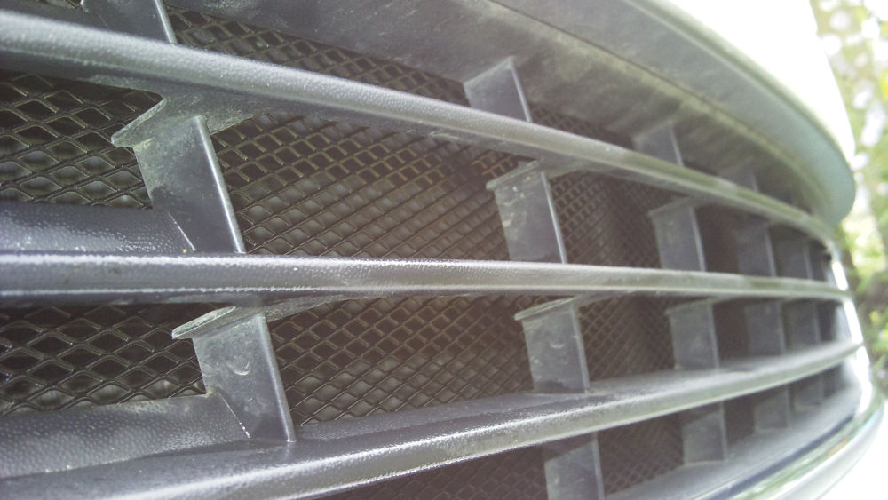

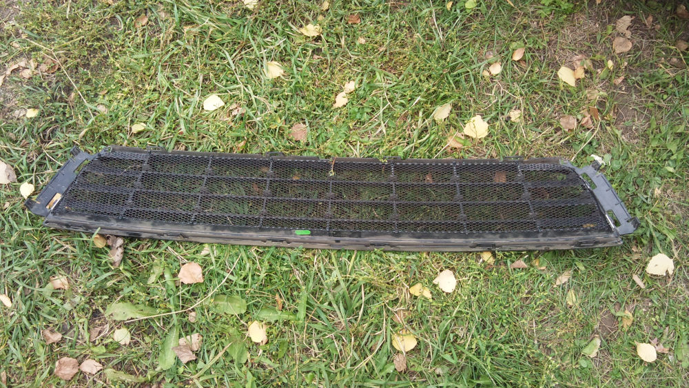

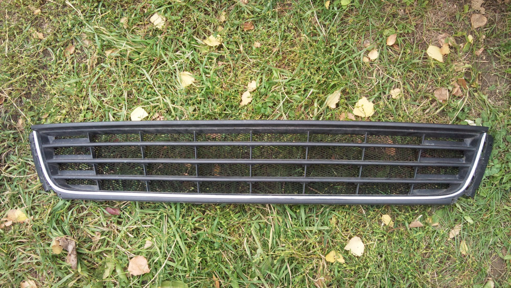

я себе в "руси" черную брал за 1300, тоже мне эти пластиковые ушки не понравились, да и встала не совсем ровно, в итоге снял нафиг штатную пластиковую решетку и сетку вклеил, сначала разровнял, прихватил скобками и термоклеем, а потом ещё черным силиконом прошел.
может я и маньяк :-) но теперь оно одно целое.
Зарегистрирован: 27 авг 2012, 12:52
Сообщения: 199
Откуда: Красноярск
Поблагодарили: 76 раз.
kleyven сочувствую, сам факт такого очень не приятен(
zaezd24 можно фото, что получилось в итоге?
Сообщения: 671
Откуда: Рыбинск
Благодарил (а): 166 раз.
Поблагодарили: 323 раз.
Имя: Всеволод
kleyven писал(а):
Стояла из магазина у меня,решетка отличная но....есть один неоспоримый минус,как выяснилось,т к она ставится снаружи то легко снимается что и было проделано с моей решеткой позавчера ночью. Т к я покупал серебристую а в последствии красил в чёрный цвет то увижу ее легко. У кого найду на машине МОЮ решетку ,поотрываю внешние навесные штучки такие как зеркала,дворники и иже с ними(пост удалю позже,просто возможно практичный товарищ,решивший сэкономить таким образом прочитает,сейчас не в чем нельзя быть уверенным) .
И вернет назад хозяину, не затягивая !
Зарегистрирован: 21 июн 2012, 18:47
Сообщения: 166
Поблагодарили: 88 раз.
2 evgenvw вот, там особо не заметно, машина грязная,но швы засиликонены и сетка стоит ровно относительно штатного пластика:
2.jpg [ 106.77 КБ | Просмотров: 7595 ]
1.jpg [ 90.91 КБ | Просмотров: 7595 ]
