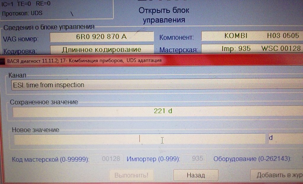

Вчера разобрался с индикацией ТО.
Кому интересно делюсь информацией. Приборка соответственно R-line. Вероятно и в стоковой нечто похожее.
Собственно нужен шнурок для ковыряния в мозгах авто.
Заходим в 17 блок(приборка)-> Адаптация ->
Выбираем канал:
1. SIA: maximum value of distance to service
Здесь должно быть значение межсервисного интервала, т.е. 15000 км.
Приборка от Polo R-Line: установка и возможные проблемы
Максимальный пробег ТО.jpg [ 160.71 КБ | Просмотров: 6275 ]
2. SIA: maximum value of time to service
Здесь количество дней в году. 365
Максимум дней до ТО.jpg [ 119.79 КБ | Просмотров: 6275 ]
3. ESI: time from inspection
Сюда вбиваем количество дней с момента прошлого ТО
дни до ТО.jpg [ 158.43 КБ | Просмотров: 6275 ]
4. ESI: distance driven from inspection
Сюда вбиваем пробег с прошлого ТО
дистанция до ТО.jpg [ 158.27 КБ | Просмотров: 6275 ]
Индикация на МФА в соответствующем разделе изменяется, так сказать, он-лайн.
Как-то так. Знатоки могут меня подправить.
