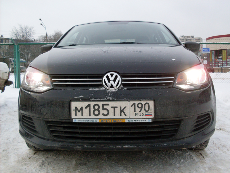

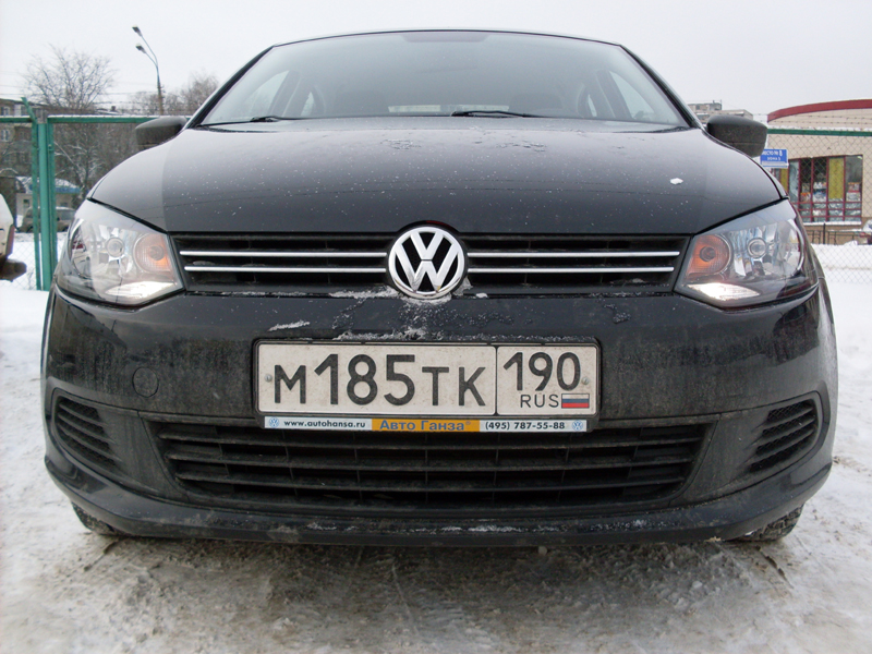

На днях перегорела одна из ламп ближнего/дальнего света Osram Night Breaker Plus. Отслужили почти 8 месяцев. Решил заменить на Osram Cool Blue Intense H4. Светят ярко. Тёплый белый свет. Сказывается цветовая температура (4200K Osram Cool Blue Intense против 3600K Osram Night Breaker Plus). Ближний хорош. Дальний не хуже. Впечатления только положительные. Вопрос как поведут себя в сильный снег или дождь. Делаю акцент именно на этом, потому что сегодня ездил вечером и шёл небольшой снег. При этом никакой разницы в отрицательную сторону в освещении не заметил. Также интересует ресурс данных ламп по сравнению с теми же Osram Night Breaker Plus. Хотя данный аспект для меня не сильно критичен. К тому же сменил штатные передние габариты на Osram Cool Blue Intense W5W. Цветовая температура 4000K. Светят гораздо ярче штатных. Идеально сочетаются по освещению с установленными лампами ближнего/дальнего света. В этот раз замена всех ламп прошла гораздо быстрее и заняла чуть более получаса и то, потому что холодно. Фары не снимал.
Комментарий к файлу: Osram Cool Blue Intense W5W + дальний свет Osram Cool Blue Intense H4.
Замена лампочек  VW Polo sedan

Комментарий к файлу: Osram Cool Blue Intense W5W + ближний свет Osram Cool Blue Intense H4.
В снег любые лампы светят отлично,а вот в дождь(мокрый асфальт),чем белее свет,тем хуже видно.На встрече ставил я своего с които,а у другого стояли стоковые лампы,разницы никакой,не светят ни те ни другие.Так что- :pardon: только личный опыт.
