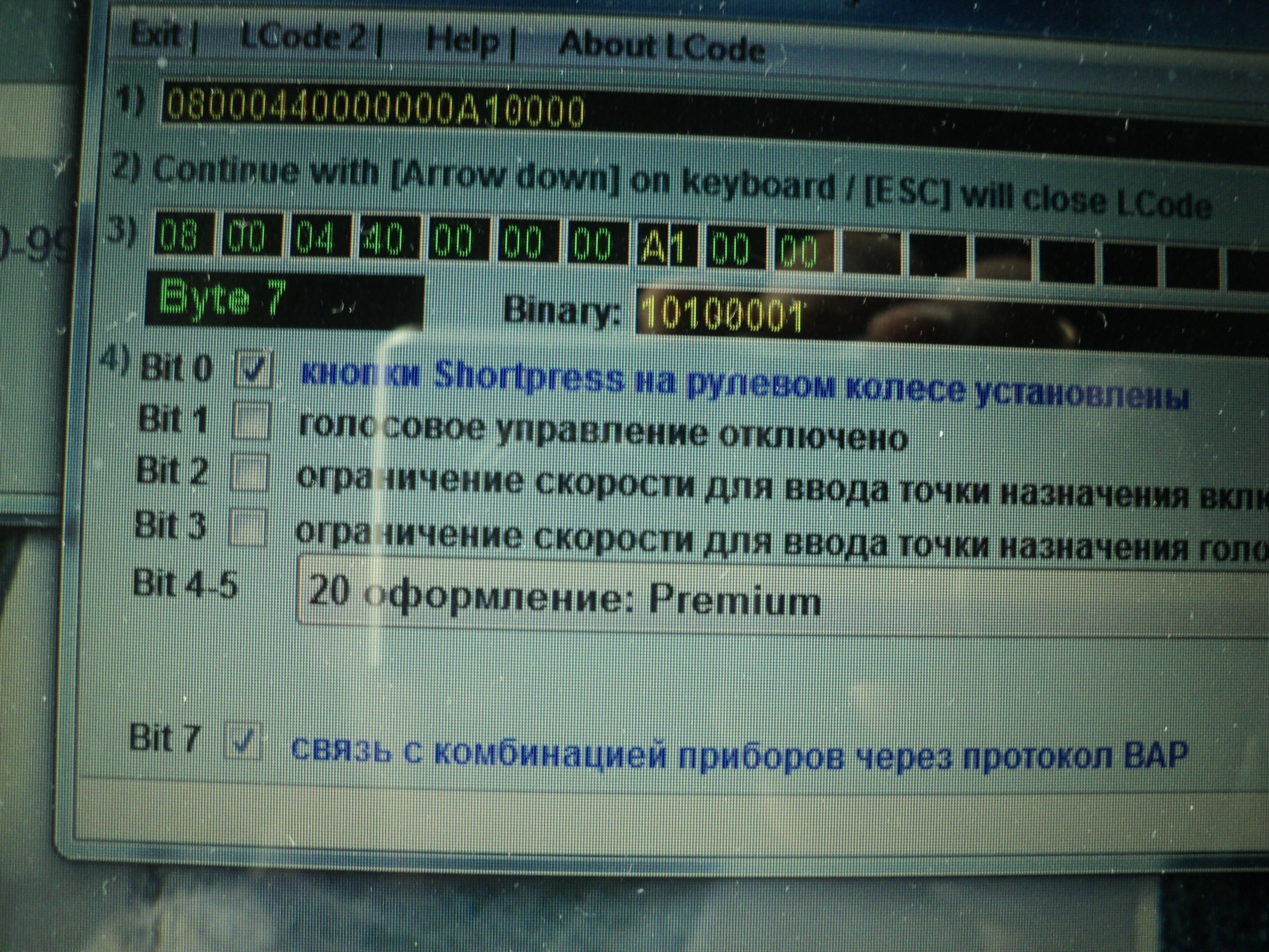

56-37 бл.,Кодирование-07,длинное кодирование, Byte 7, Bit 7 при замене приборки дилер не поставил галку, на дисплее не было нави и радио ставил сам.

Ну перезагружать то нужно было после того как ....."37 или 56 блок это Навигация и Радио оба функцию одинаковую несут все что связано с RNS, дублируют друг друга. Изменили что то в 37 бл. в 56 бл.автоматом появиться эти изменения и наоборот.Там в длинном кодировании не помню в каком бите в самом низу: связь протокола по ВАP поставить галку, тремя кнопками перегрузить RNS,передернуть ключ зажигания.Все появиться.Удачи.".....ну из Подольска до ФЦС не так и далеко....я думаю они это должны бесплатно уж доделать

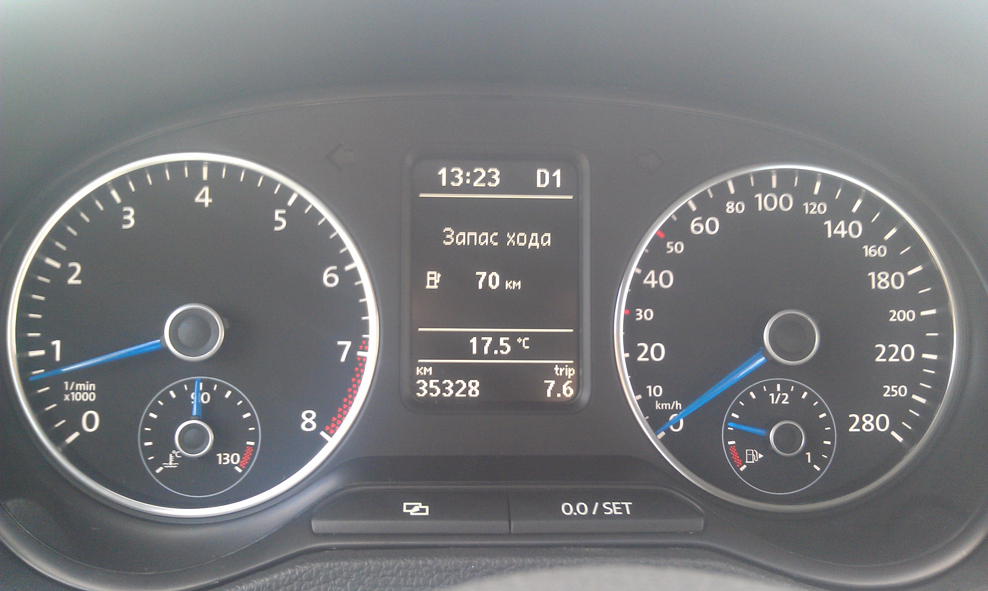

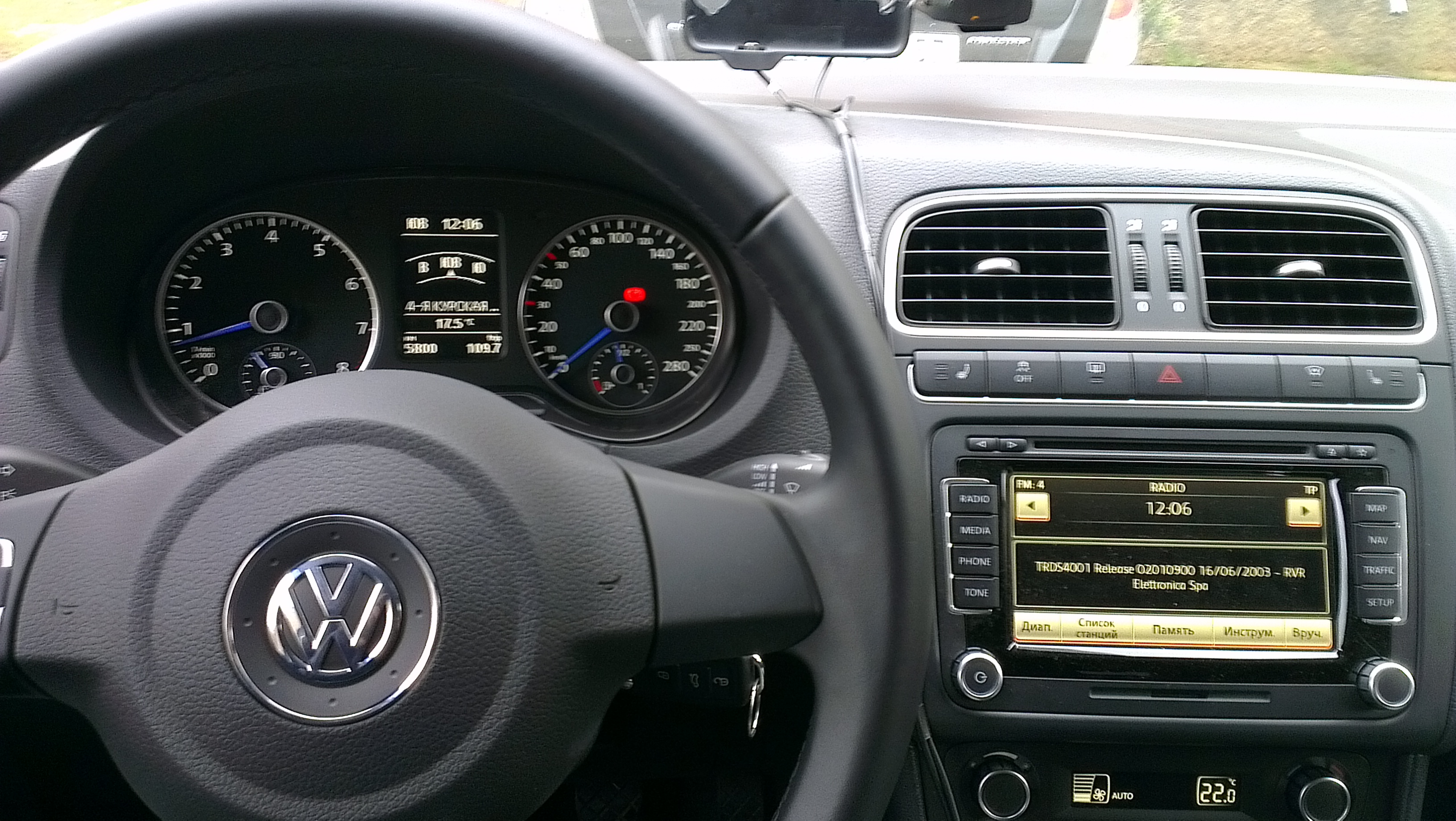

по традиции фото
Приборка от Polo R-Line: установка и возможные проблемы
IMAG0085.jpg [ 1.49 МБ | Просмотров: 6791 ]

Красиво) полный руль сюда теперь проситься)

...к рулю пока к премиумному отношусь терпимо, а вот оптику хочу поменять, но на жти рука не поднимается, хочу новый дектан дождаться....хотя.....нужно и к рулю присмотреться:).....потом сиденья пойдут, двигатель......придется треху новую бмв тогда уж брать:)

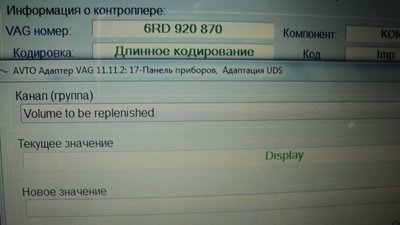

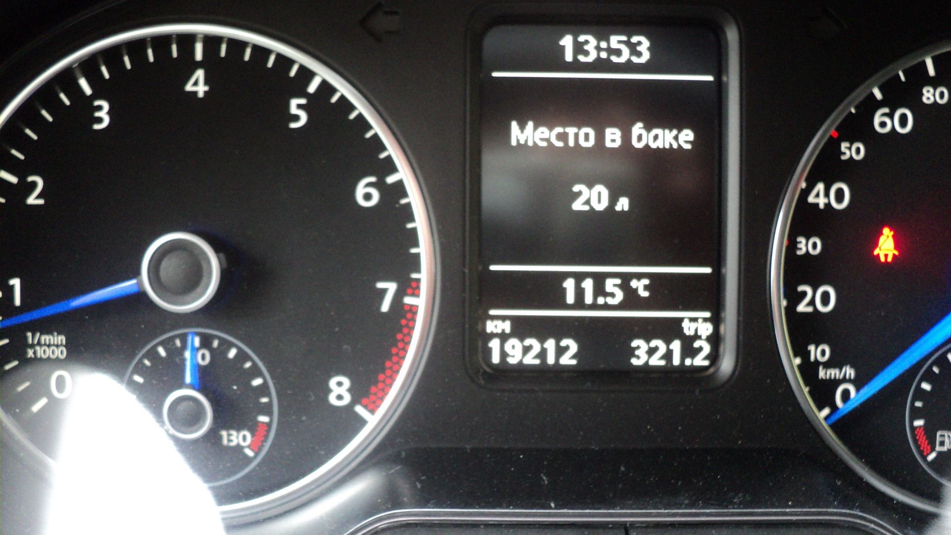

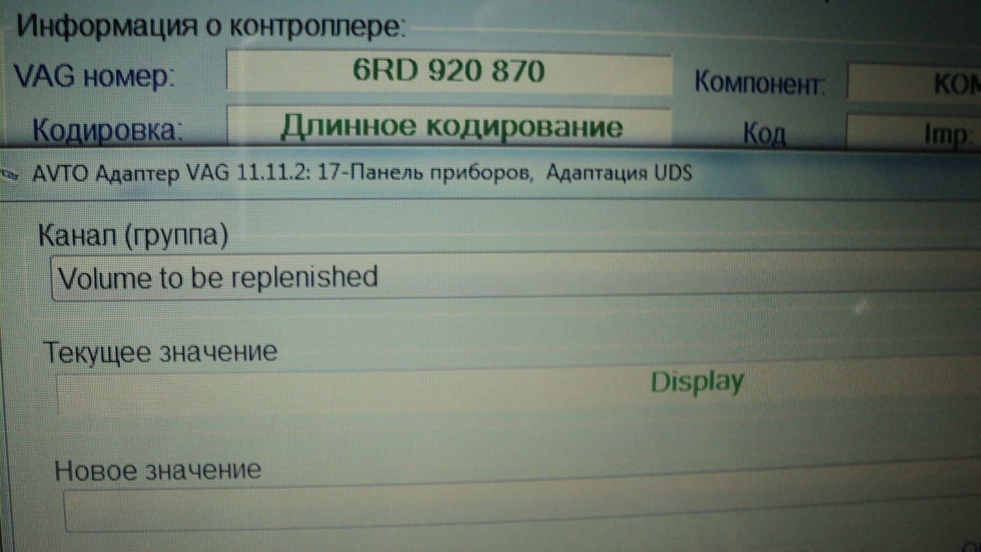

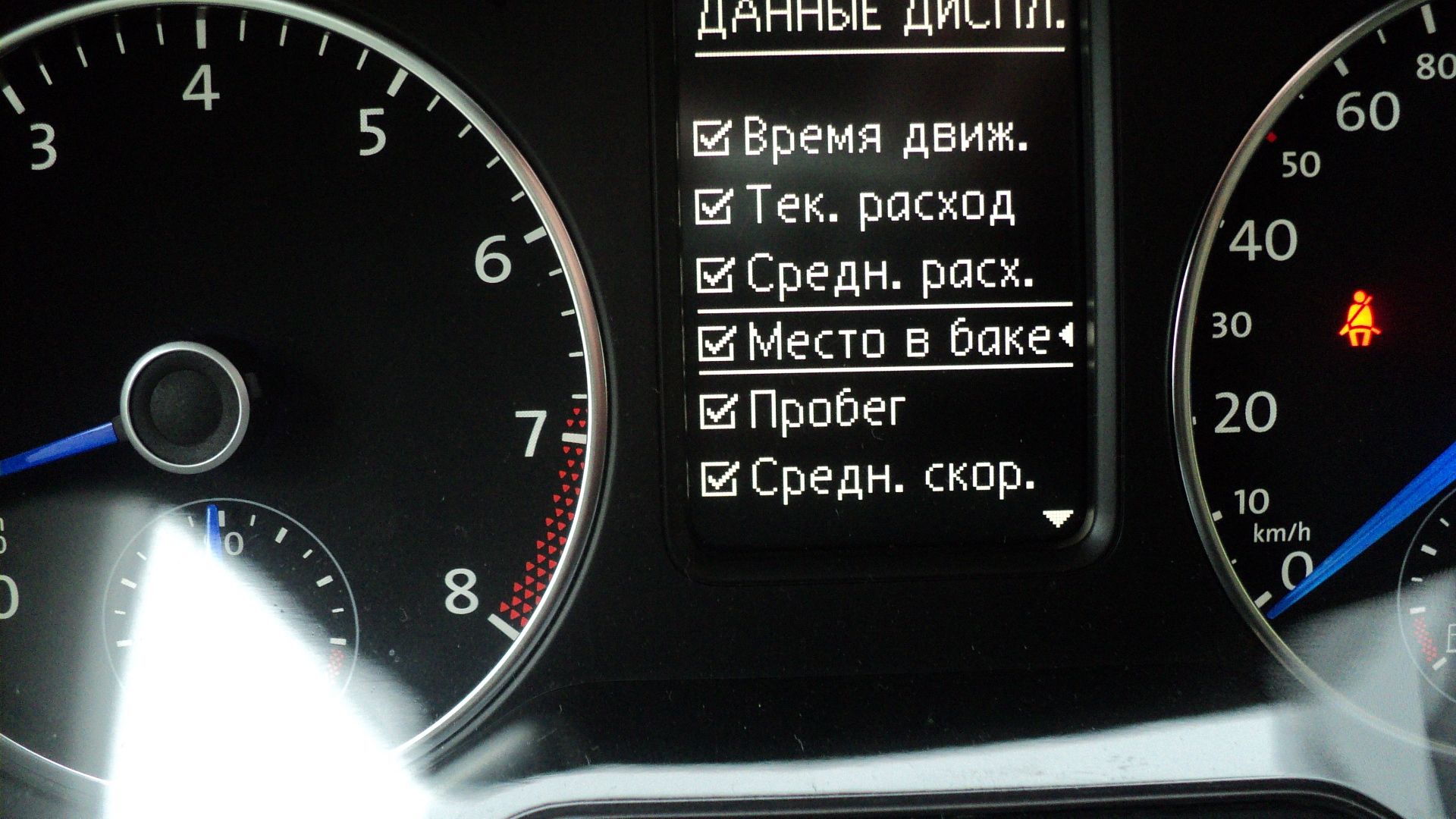

Свободное место в баке в литрах( показывает с шагом в 5 литров),включение отображение свободного места в баке в литрах на дисплее приборки.
В адаптации 17 блока канала "Volume to be replenished" ставим Display сохраняем все готово.
Взято с Тигуан Клуб.У меня приняло кодировку все показывает.

Комментарий к файлу: на дисплее приборки

Комментарий к файлу: В адаптации 17 блока, канал "Volume to be replenished" ставим Display

У меня тоже показывает теперь....только не очень соответствует стрелка количества топлива цифрам на приборке...
otk511, ты смотришь в литрах и сравниваешь со стрелкой именно свободное место в баке ?
