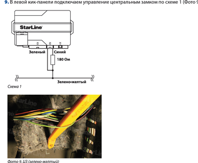

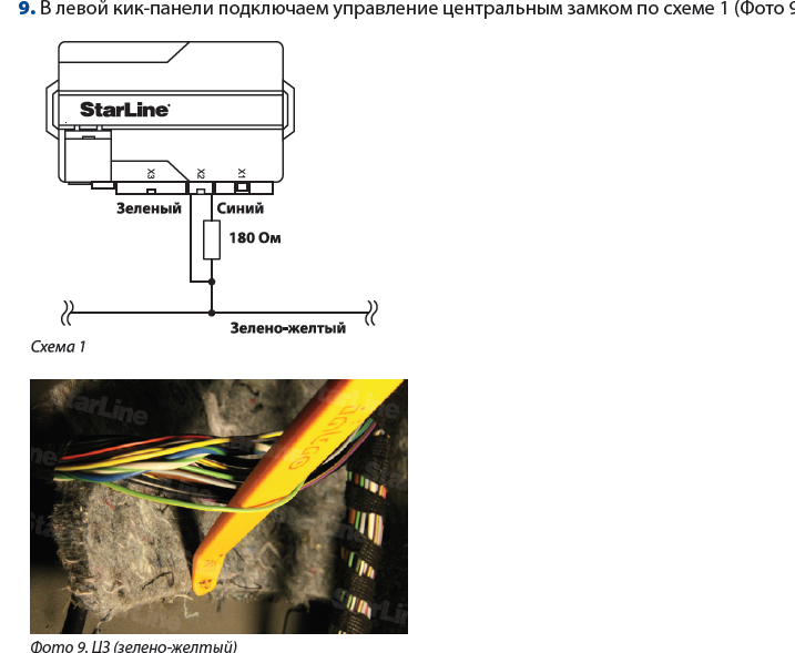

Народ! какое надо именно сопротивление на 240 Ом или на 180 ом на провод зелёно/жёлтый
Зарегистрирован: 29 сен 2011, 14:48
Сообщения: 57
Откуда: Украина г.Луганск
Поблагодарили: 28 раз.
kola77
180 Ом

Всё! Сегодня сам установил сигналку StarLine A61 Dialog. Все работает нормально цз подключил к зелено-желтому проводу через сопротивление 180 ом (диод на двери моргает), багажник то же подключил к белому проводу через релюшку как выше сказали теперь срабатывает с пульта. Всем спасибо! кто мне подсказывал.
