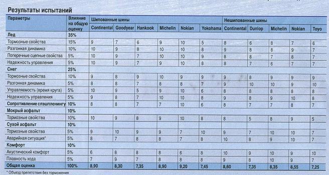

Авторевю № 18
Зимние шины для поло седан
Безымянный.JPG [ 137.37 КБ | Просмотров: 5866 ]
Таблица.JPG [ 60.31 КБ | Просмотров: 5866 ]

Да, загадочные такие результаты испытаний. Почему-то со льда и снега снято по четыре параметра, а с мокрого асфальта только один. :?

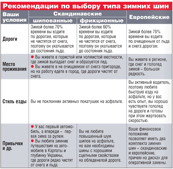

Информация по выбору зимних шин
от наших украинских друзей
из журнала Автоцентр 40 [2012 октябрь]
1.jpg [ 171.94 КБ | Просмотров: 5758 ]
2.jpg [ 189.14 КБ | Просмотров: 5758 ]
