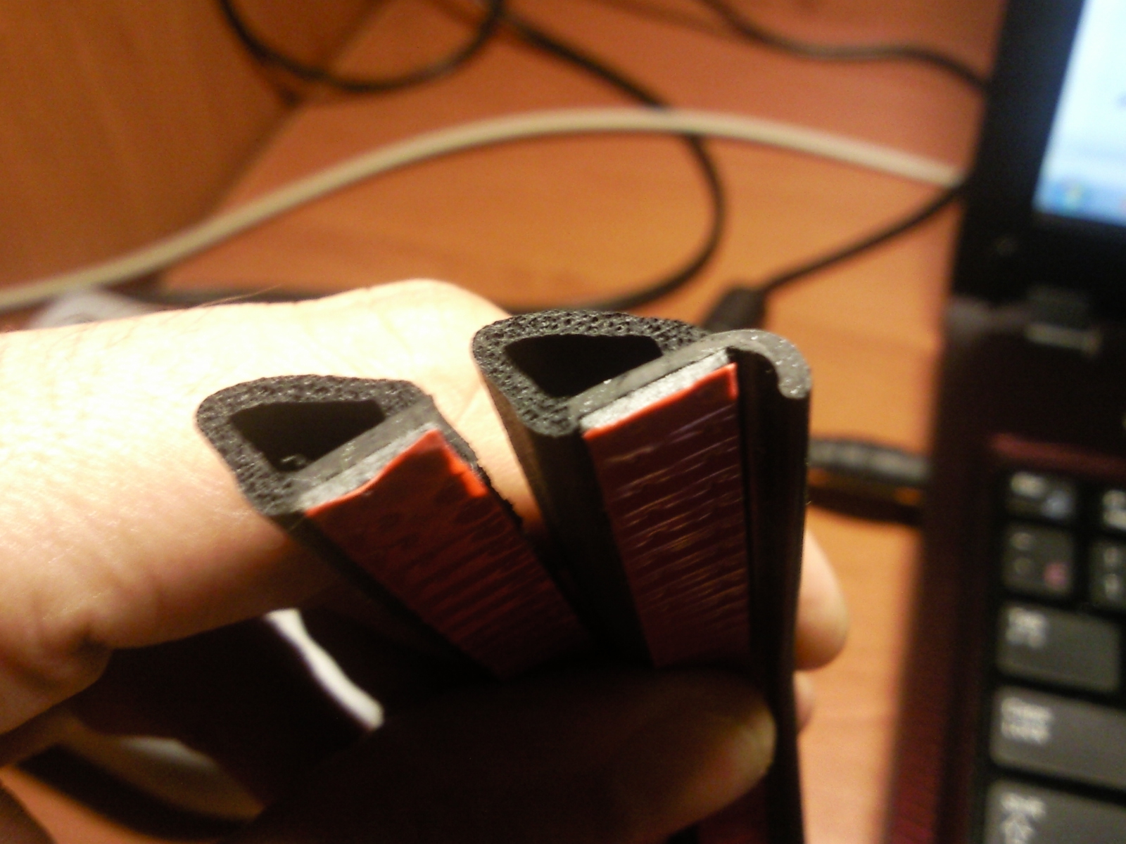

Еще раз о моих впечатлениях по поводу дверного D-образного уплотнителя. Сегодня выехал в область, ехал со скоростью 120км/ч при боковом ветре с водительской стороны. Когда прибыл на место и вышел из машины то обнаружил, что уплотнитель с низу отклеился примерно 10 см. (уплотнитель приклеивался на обезжиренную и чистую поверхность). Как я понял его оторвало боковым ветром на скорости. Так что я полностью разочаровался в этом дверном уплотнителе. Теперь буду искать РКИ-19, только для начала посмотрю фотки от 158
Зарегистрирован: 04 фев 2012, 23:34
Сообщения: 17
Откуда: Оренбург
Благодарил (а): 13 раз.

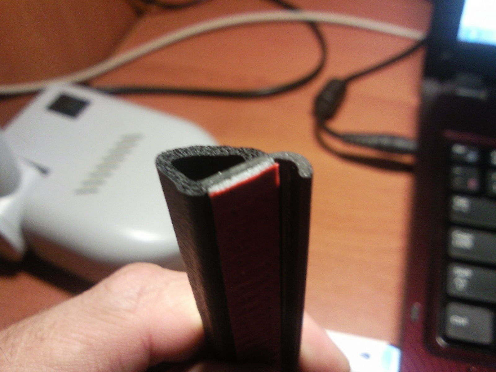

РКИ-19 - самое оптимальное решение, . Купить можно в любом магазине ВАЗ (покупался как дверной уплотнитель для ВАЗ 2110).
Примерял по месту - сидит как родной, но есть одно "но", надо будет срезать закругление на конце.
Просто обезжирить и наклеить, думаю что будет не достаточно, желательно греть феном, сам буду клеить именно так.
Комментарий к файлу: РКИ-19 со срезанным закруглением

А по какой причине? "но", надо будет срезать закругление на конце.
Я ничего не срезал, прямо так наклеил.

FPS_255 какой эффект от среза?

Срез закругленной части необходим во избежание зацепа и отрыва рки-19, т.к. на поло ширина поверхности на кот. будет клеиться рки-19 уже, чем на десятке, и соот-но эта закругленная часть будет просто торчать.

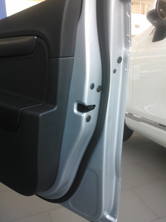

Однополчане, а ни кто не пробывал поставить резиновый уплотнитель двери как на гольфе или на пассате?

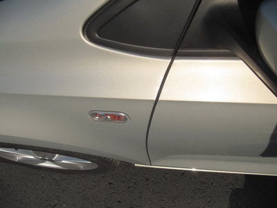

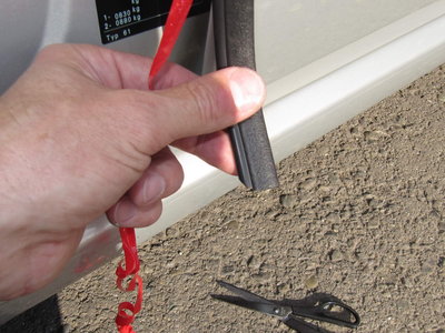

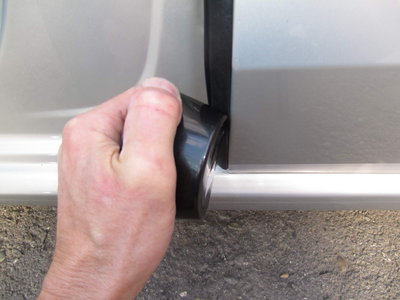

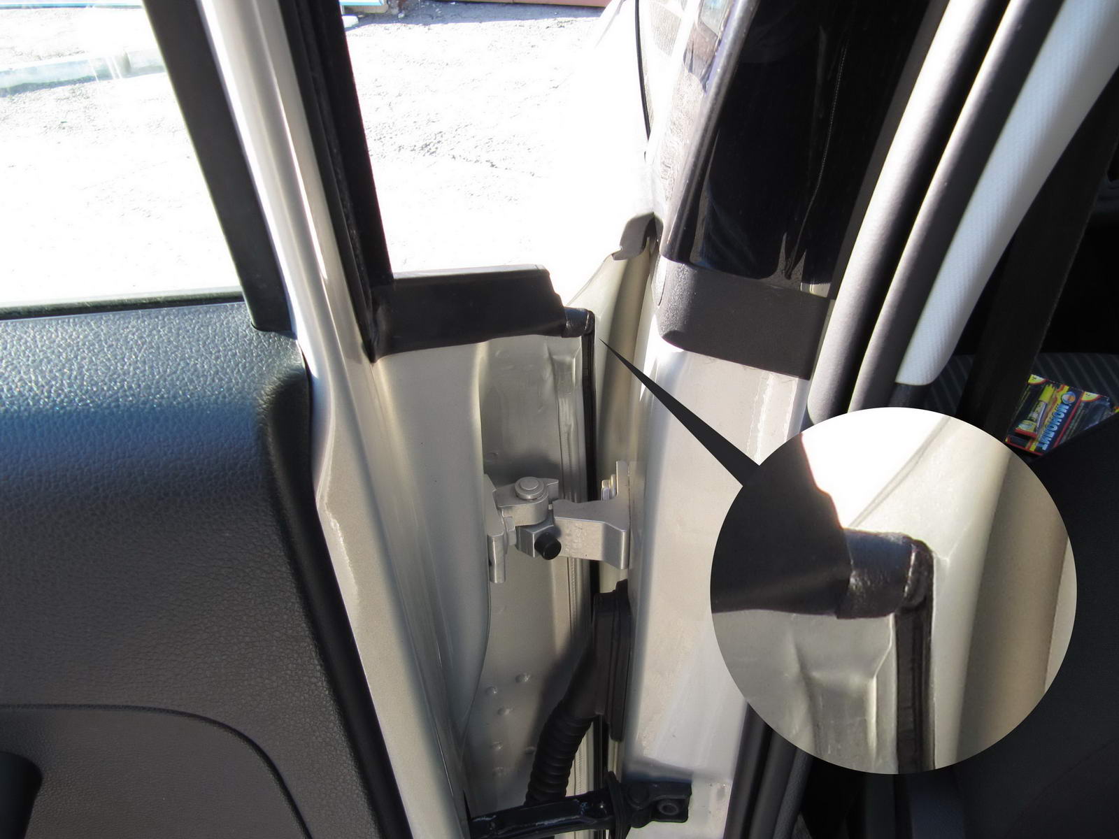

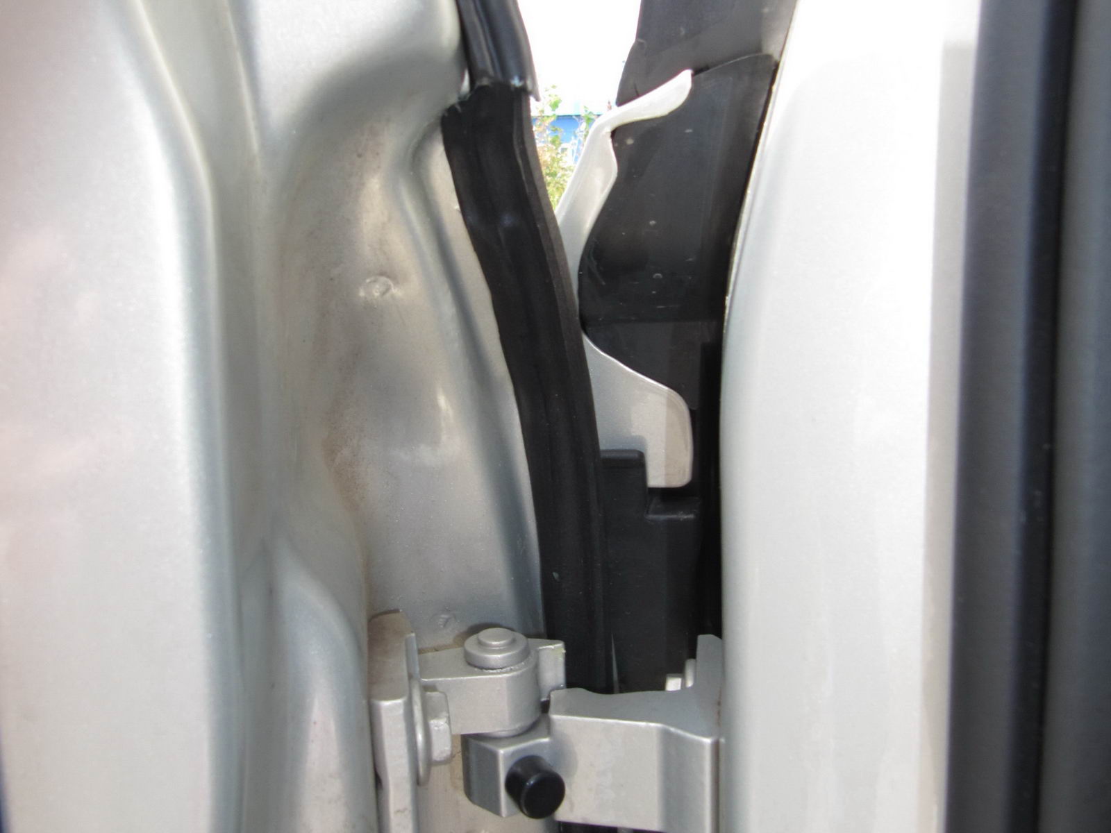

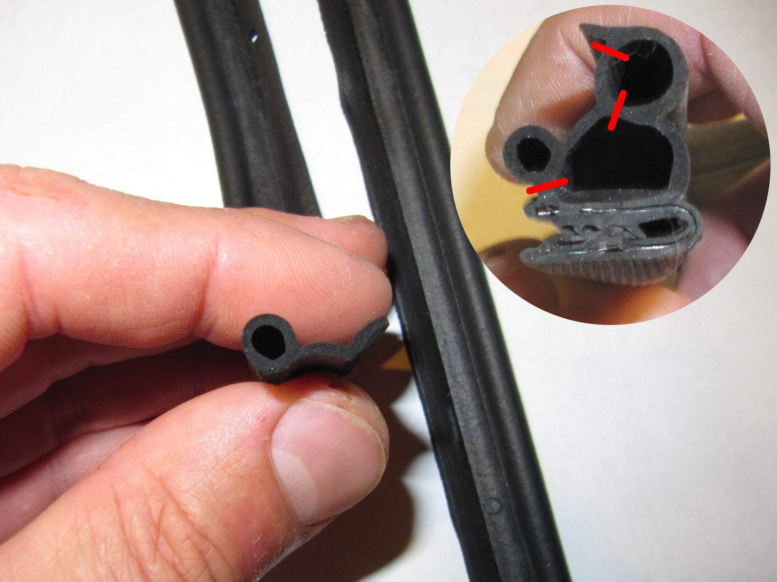

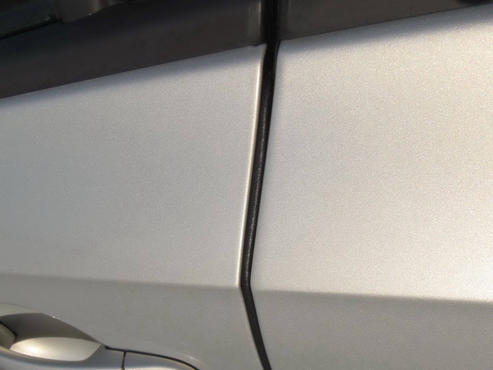

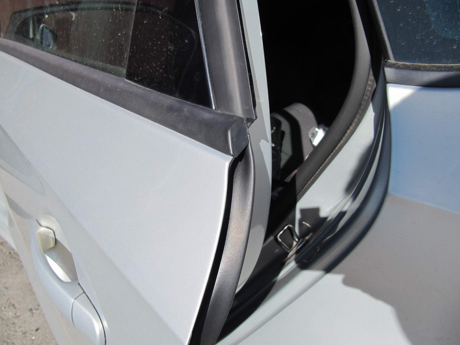

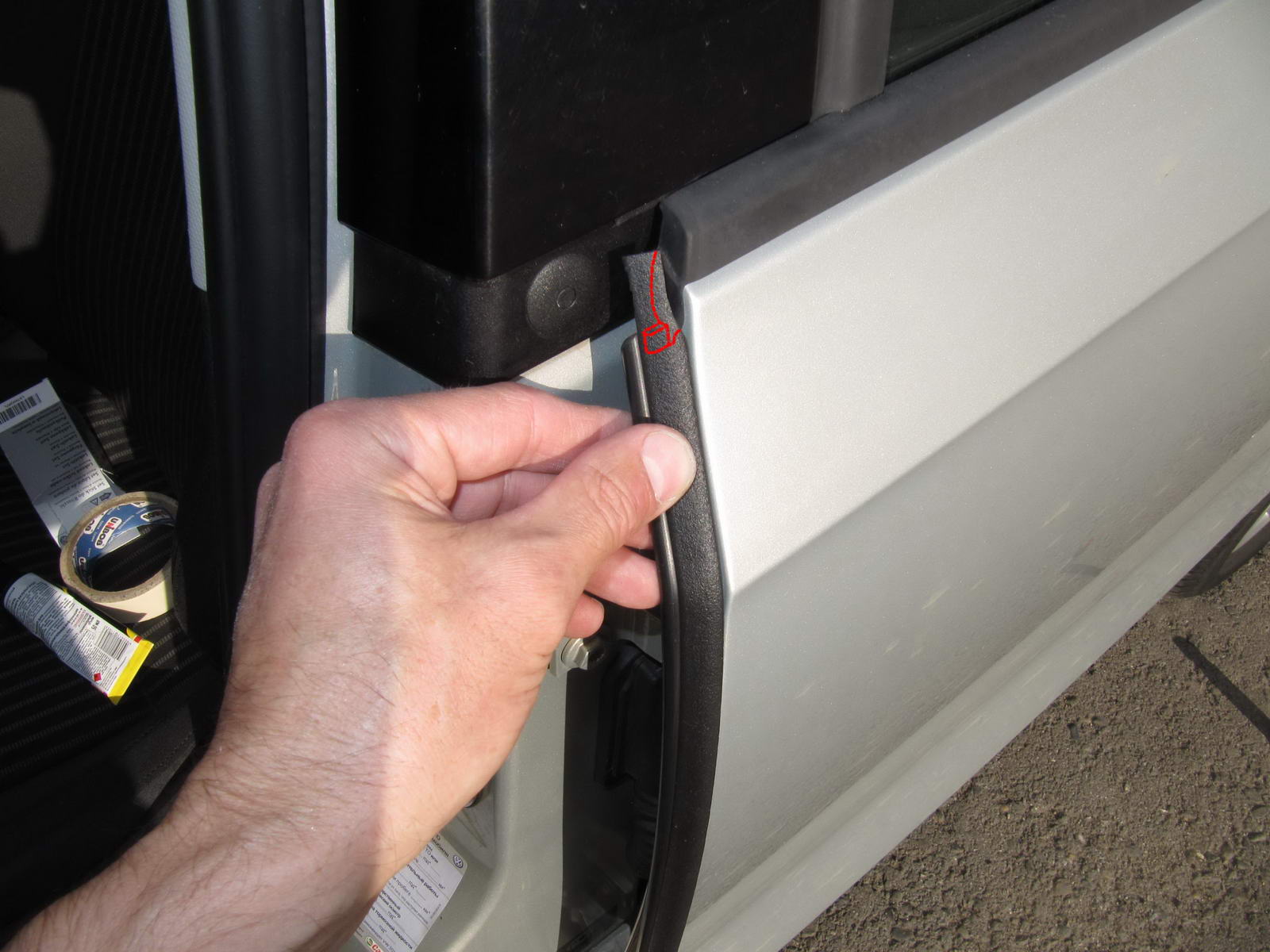

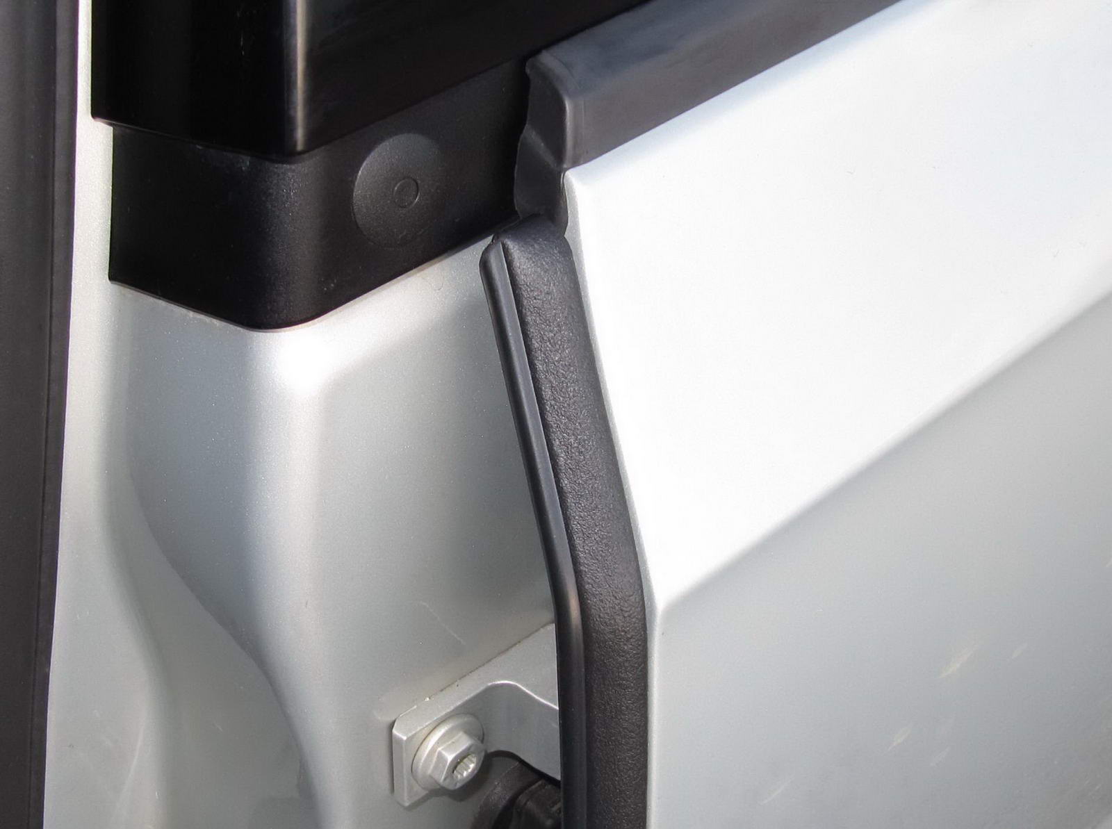

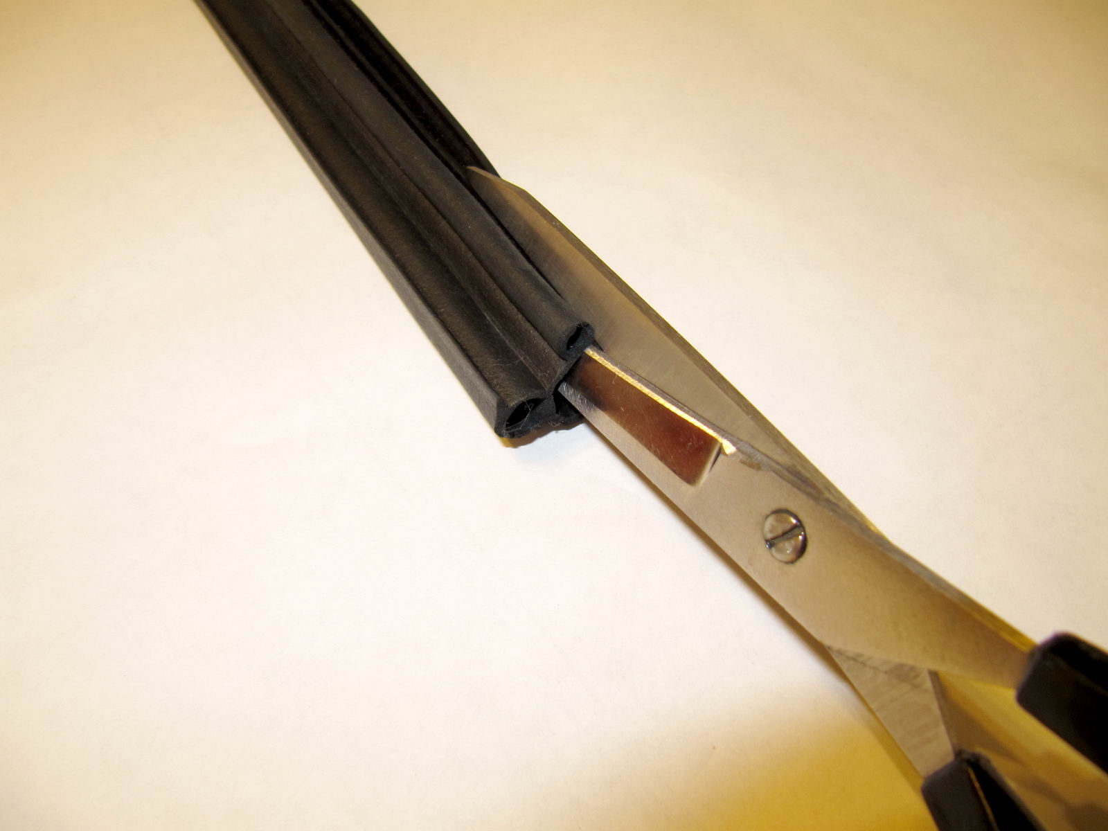

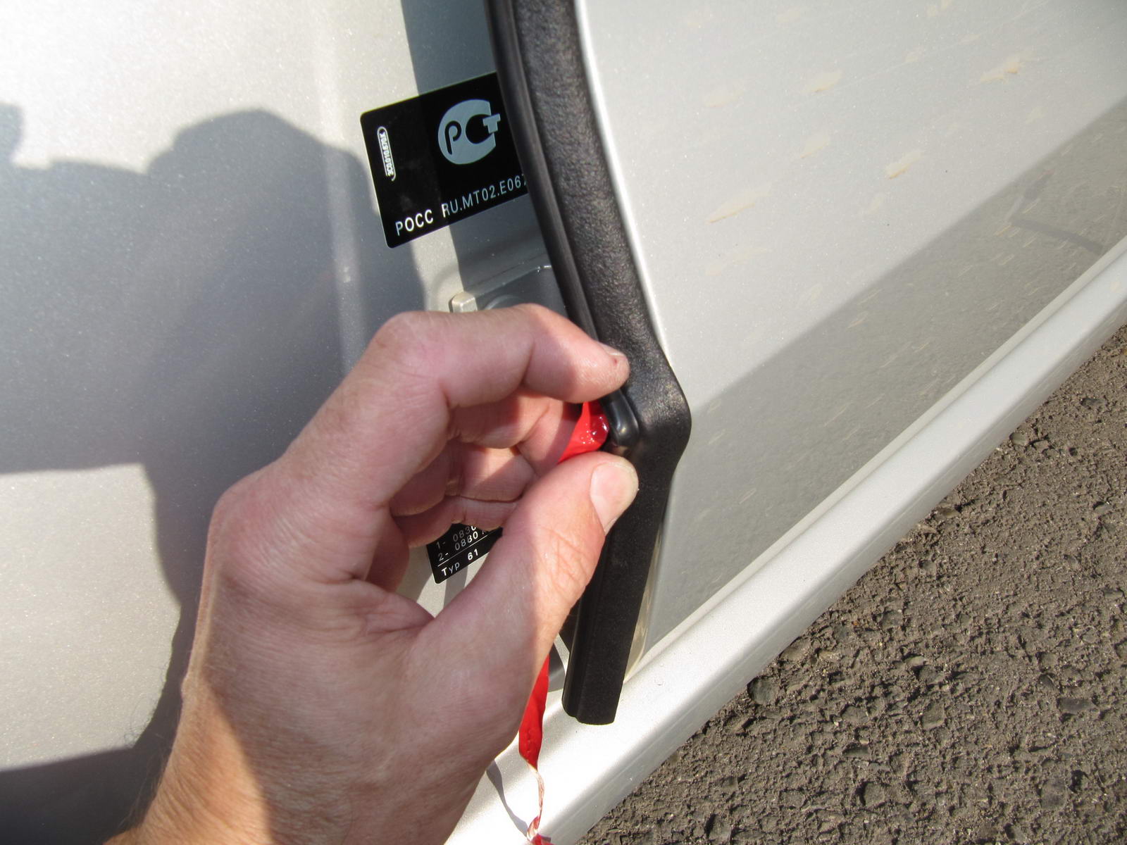

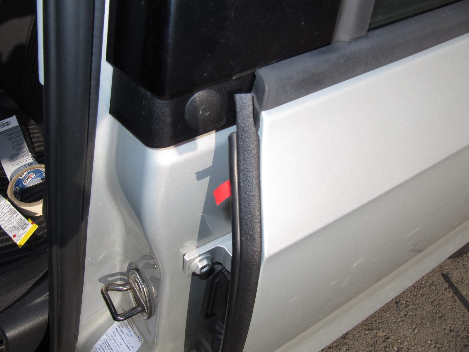

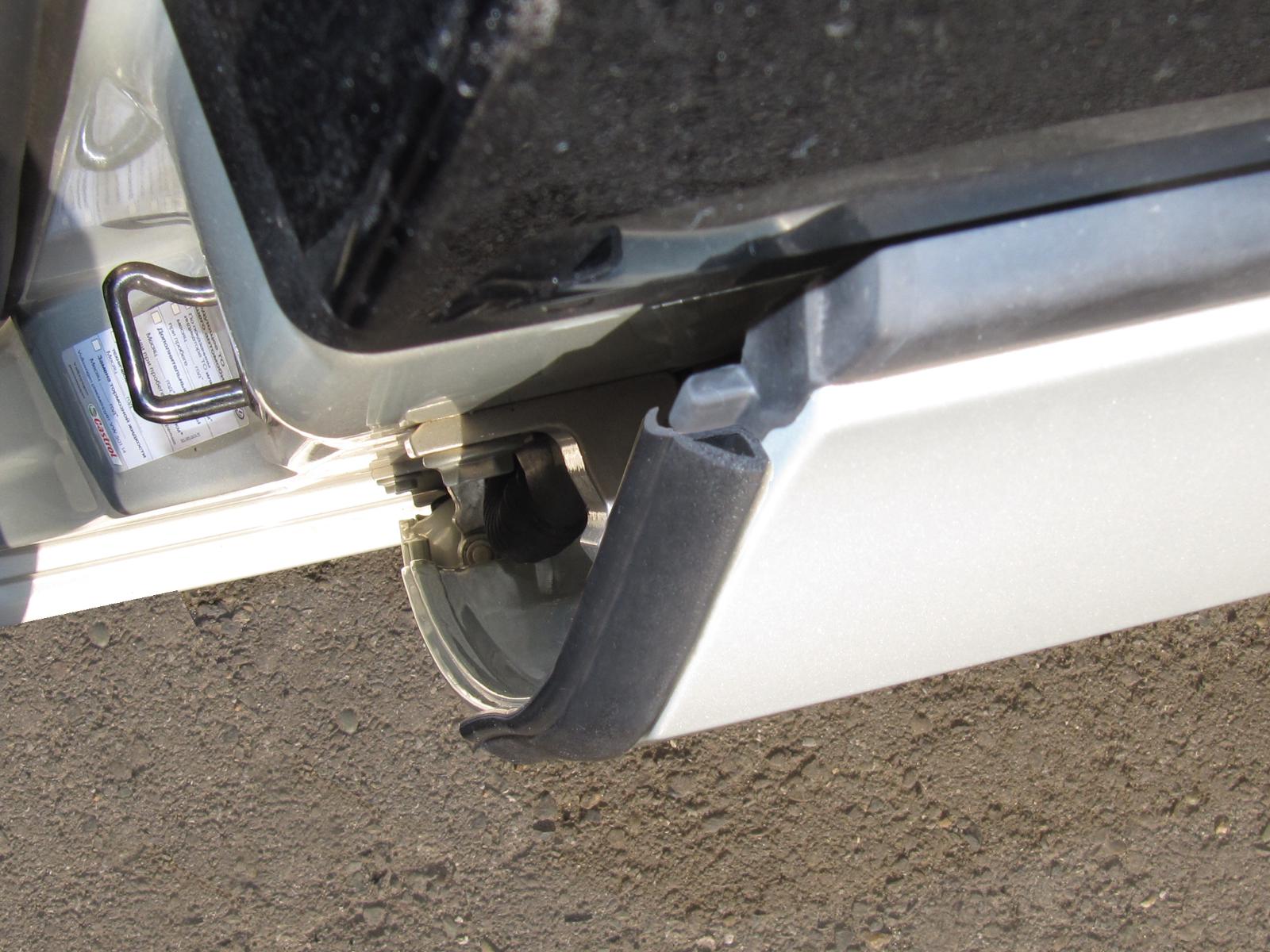

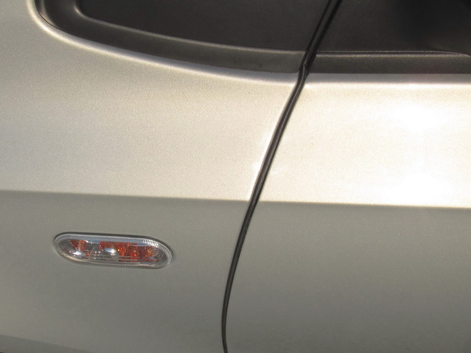

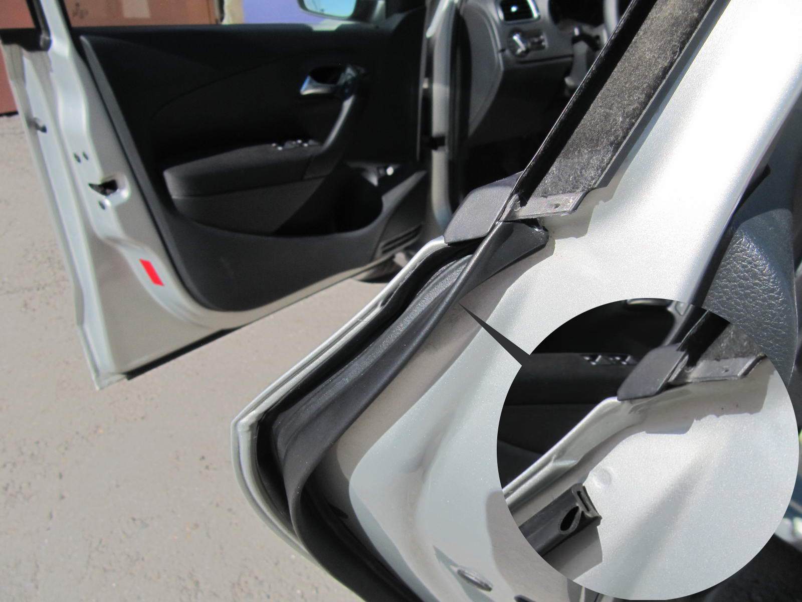

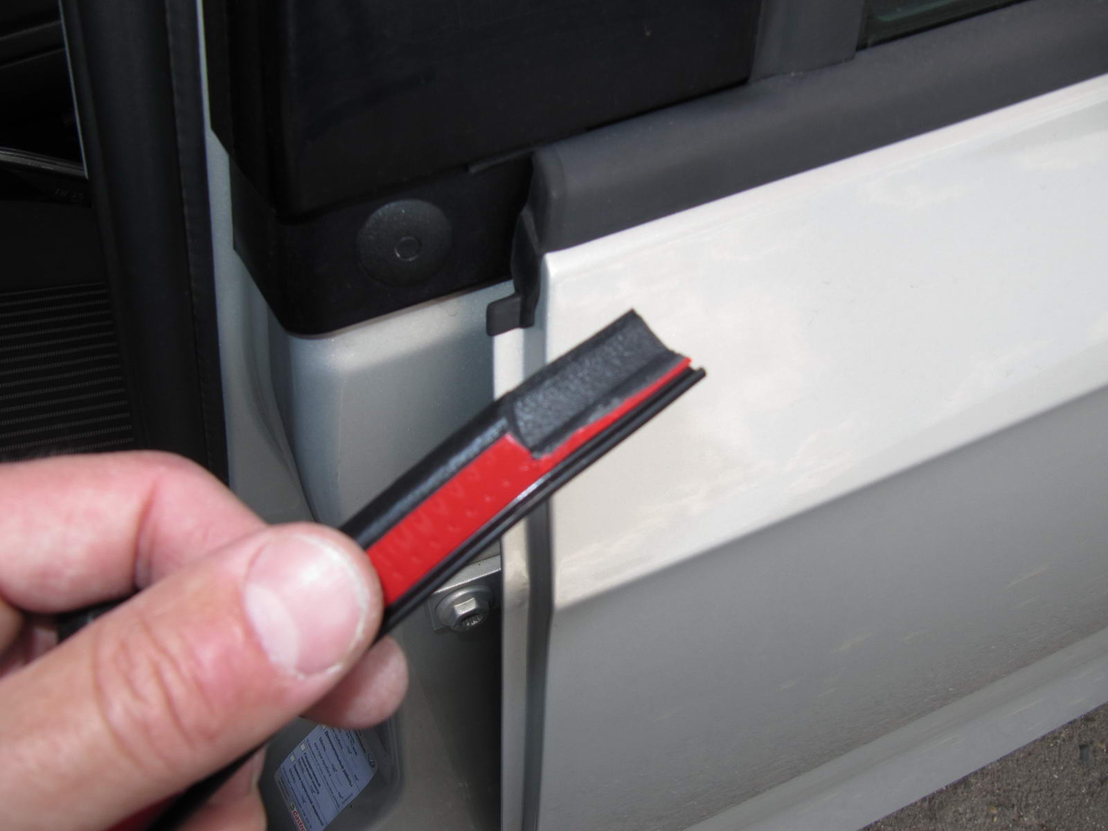

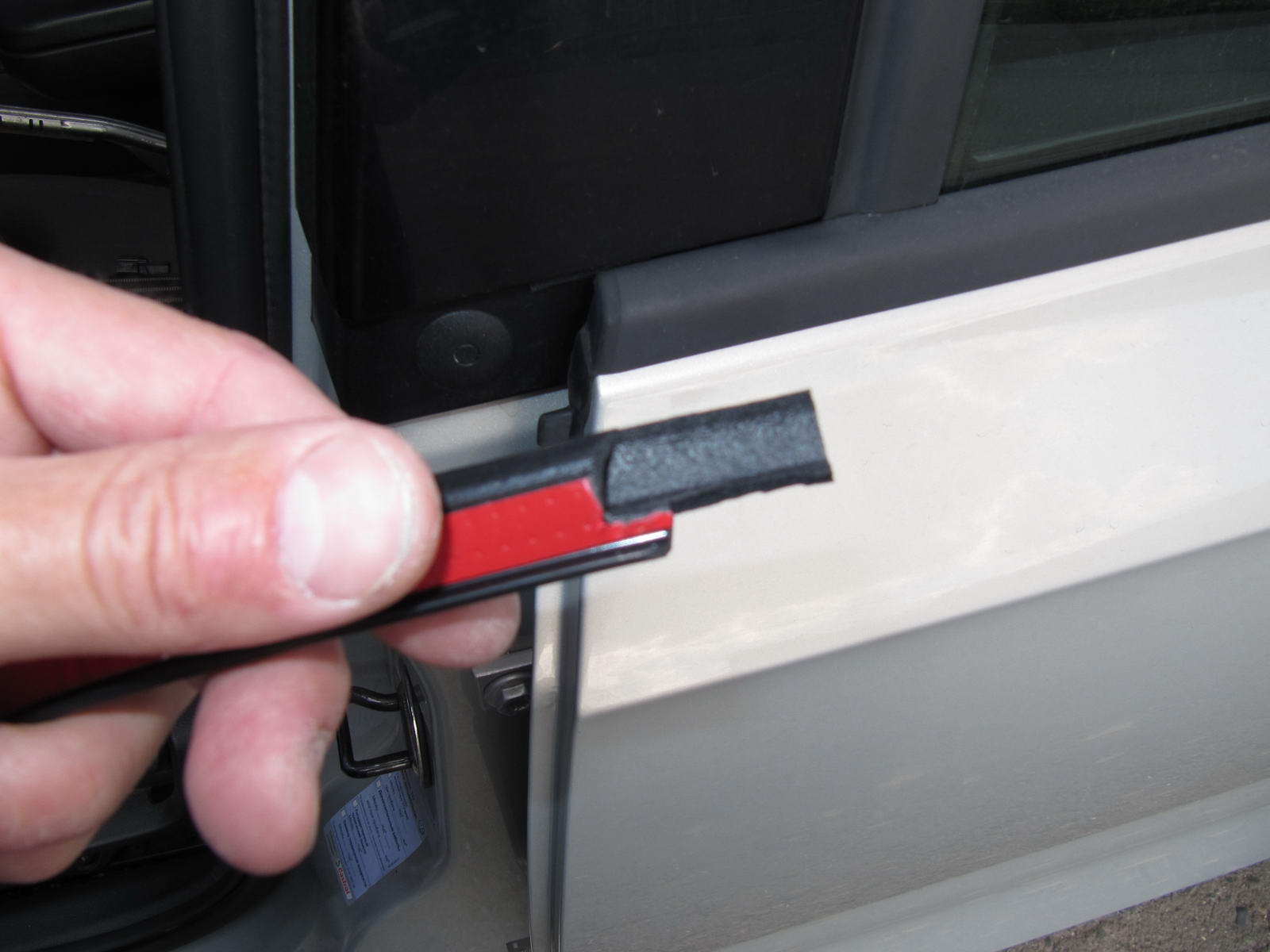

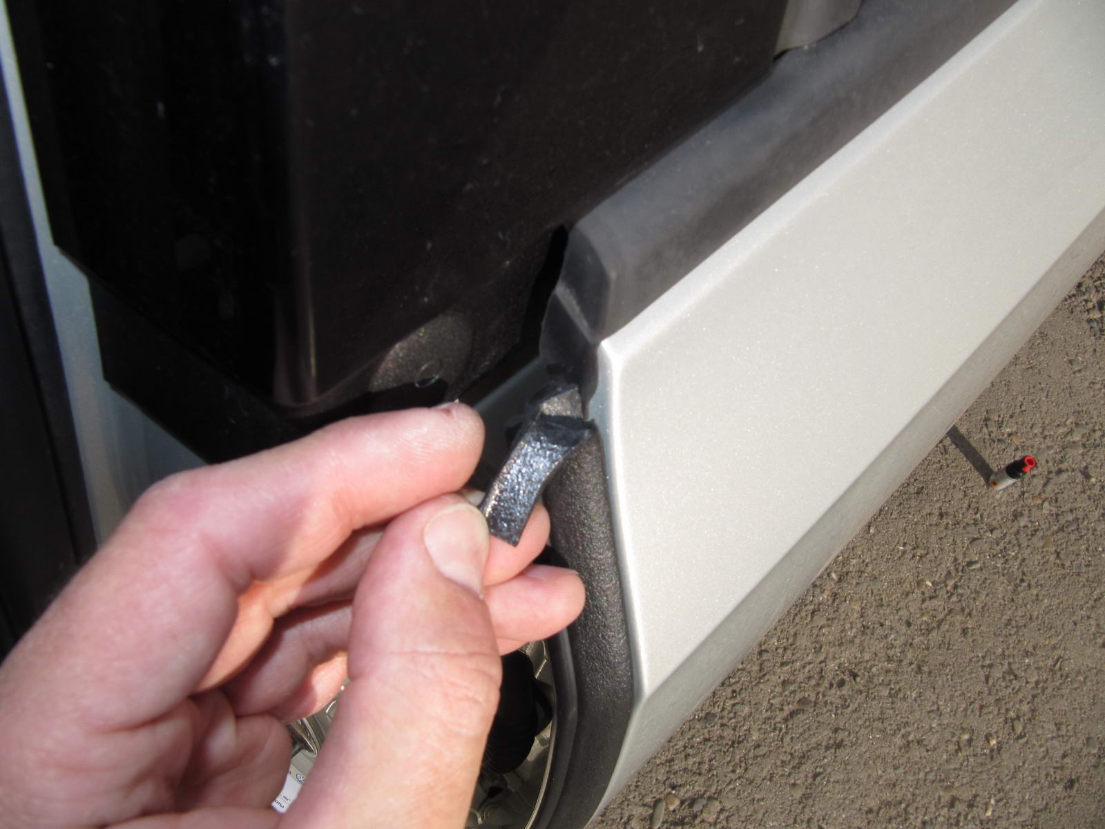

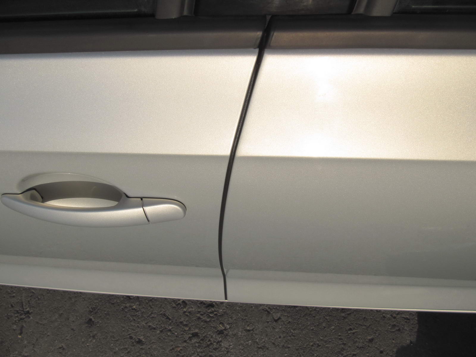

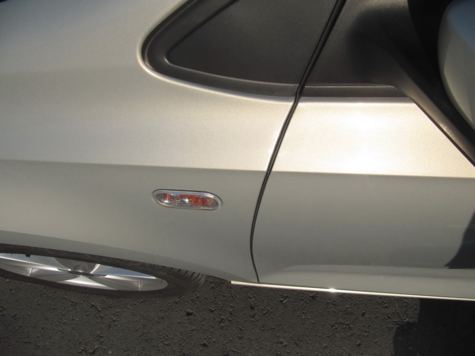

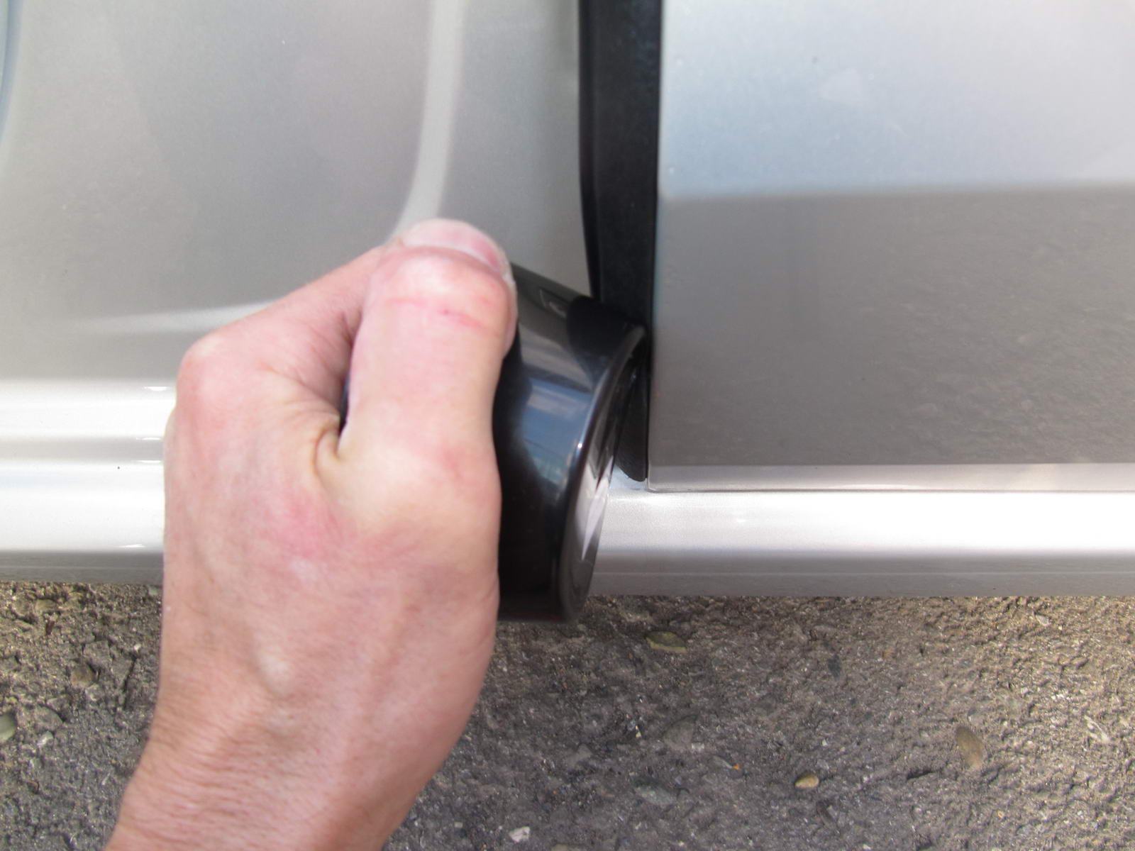

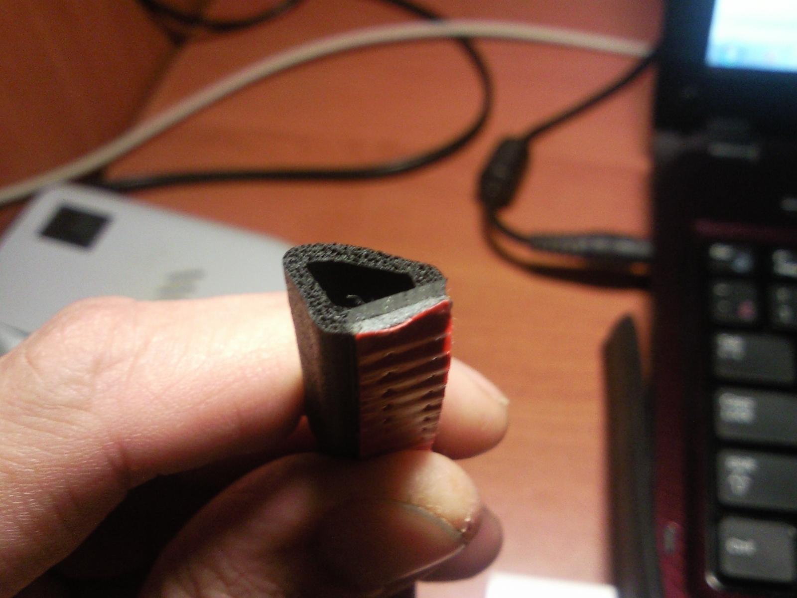

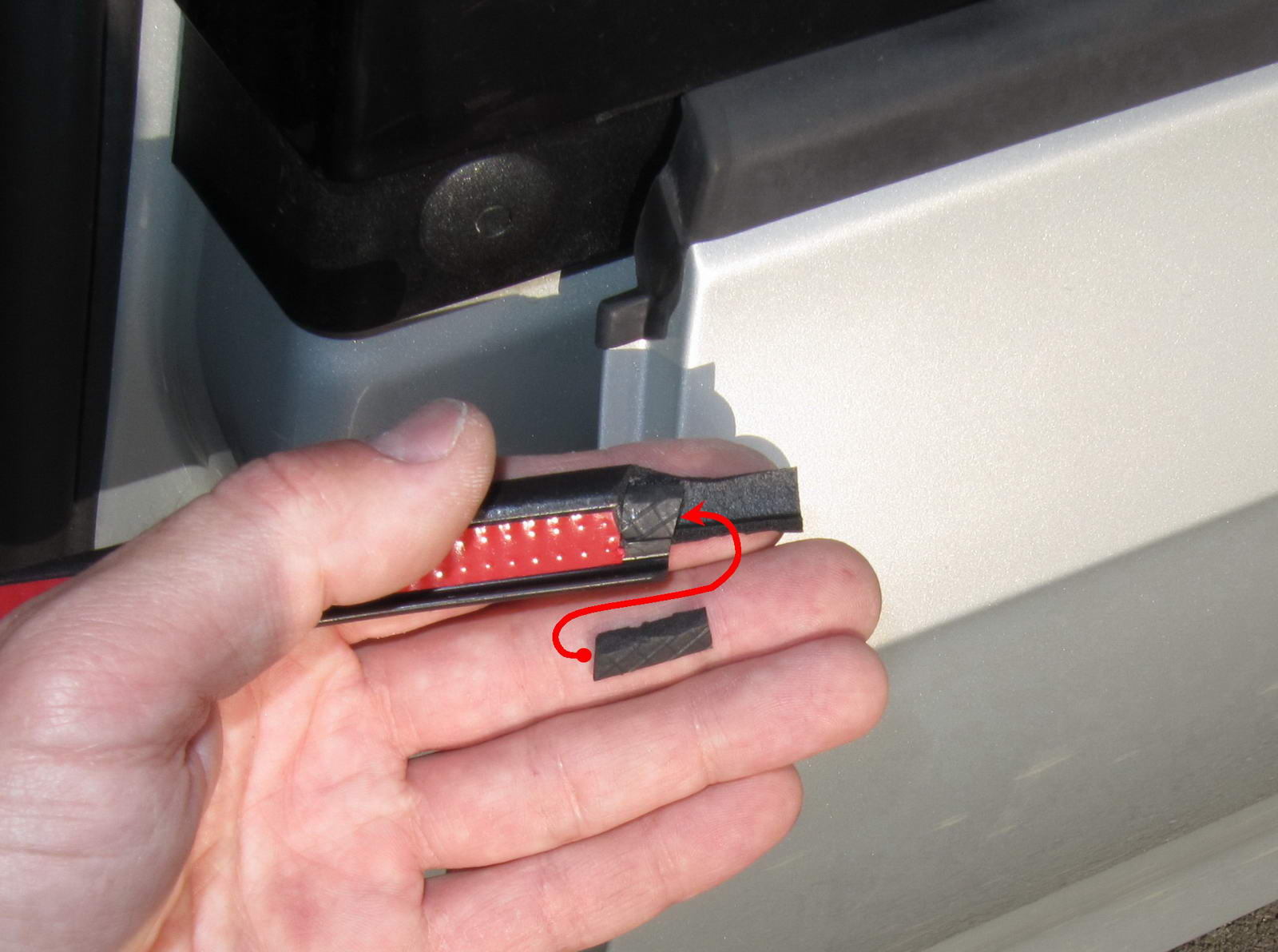

Долго ждал что кто-нибудь поделится опытом установки РКИ-19 на поликах, но так и не дождался - заказал сам. Получив посылку, приложил к двери и действительно полка под приклеивание чуть больше чем надо (на 1,5-2мм). Однако, срезать ничего не стал, только поизголялся немного над верхушкой уплотнителя, хотелось какой-то завершенности. И, думаю, мне это удалось - смотрится как родной, закрыванию не мешает, уплотняет на все 100. Мало того, звук закрывания двери тоже стал благородей, да и звуков извне стало поменьше (у меня только шумка дверей).
Здесь видеоролик по установке на Калину - весьма информативно. Длина одного уплотнителя - 1,2м, наш около 70см, так что можно потренироваться.
Ниже несколько фоток, которые возможно кому-то помогут определиться.
Последние 3 фотки - устранение прорехи в заднем уплотнителе и сколхоженный передний (между передним крылом и дверью).

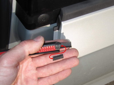

Riv_2000 А зачем на 4 фото часть обрезка засунул в полость уплотнителя?
Сообщения: 1391
Откуда: Барнаул
Благодарил (а): 786 раз.
Поблагодарили: 2089 раз.
Xarmat
Да, для удержания формы была вырезана прокладочка из микропорки по внутреннему сечению уплотнителя и вклеена внутрь. Так лучше.

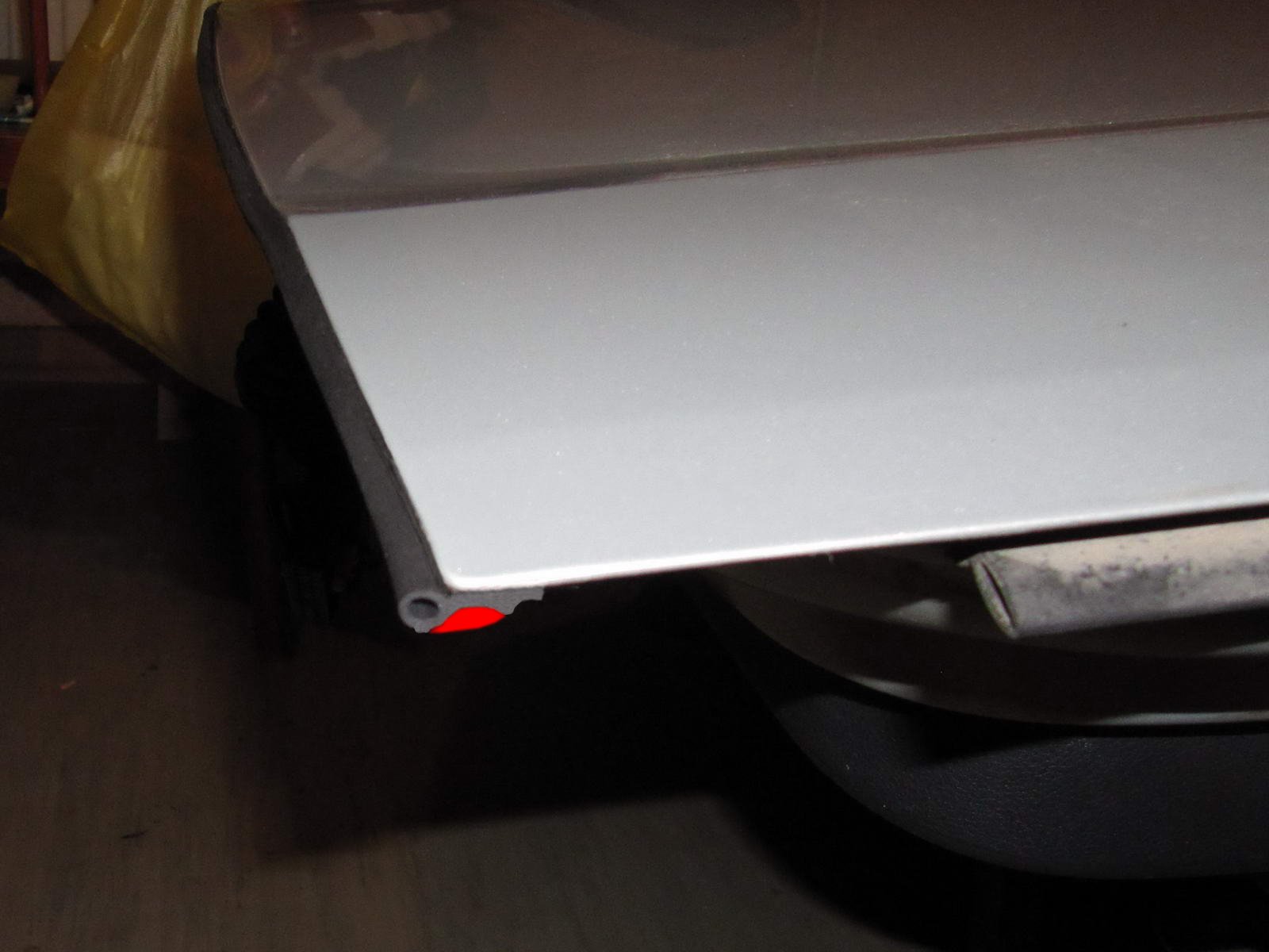

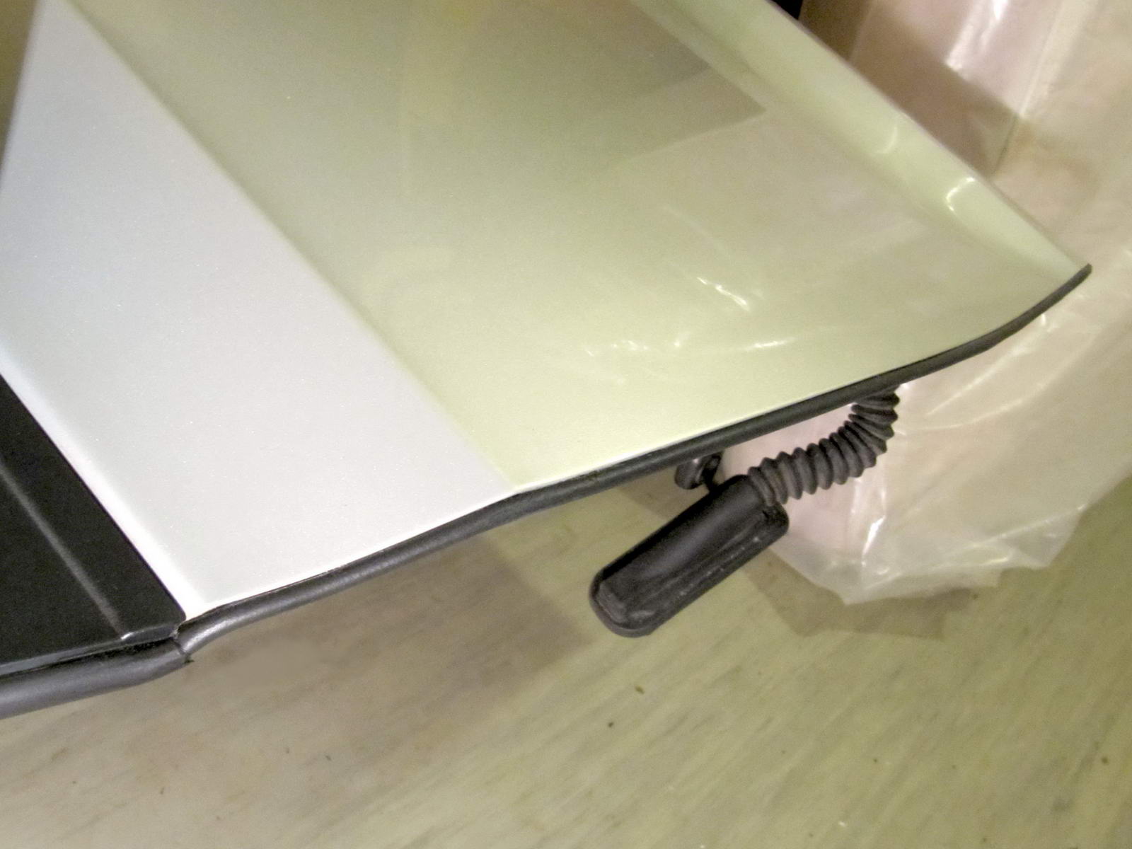

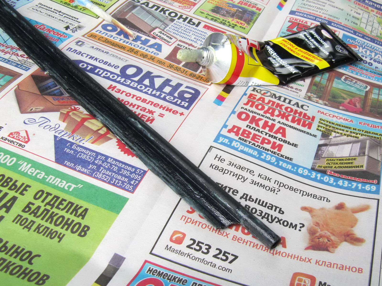

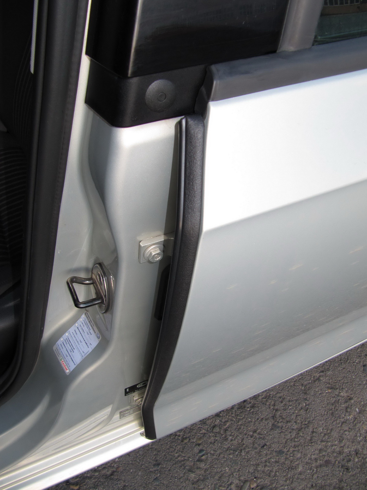

Пока не выкладывал, попытаюсь здесь.

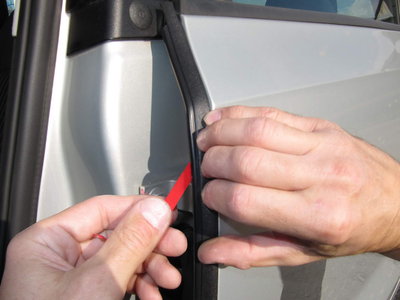

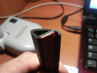

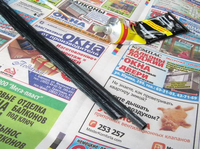

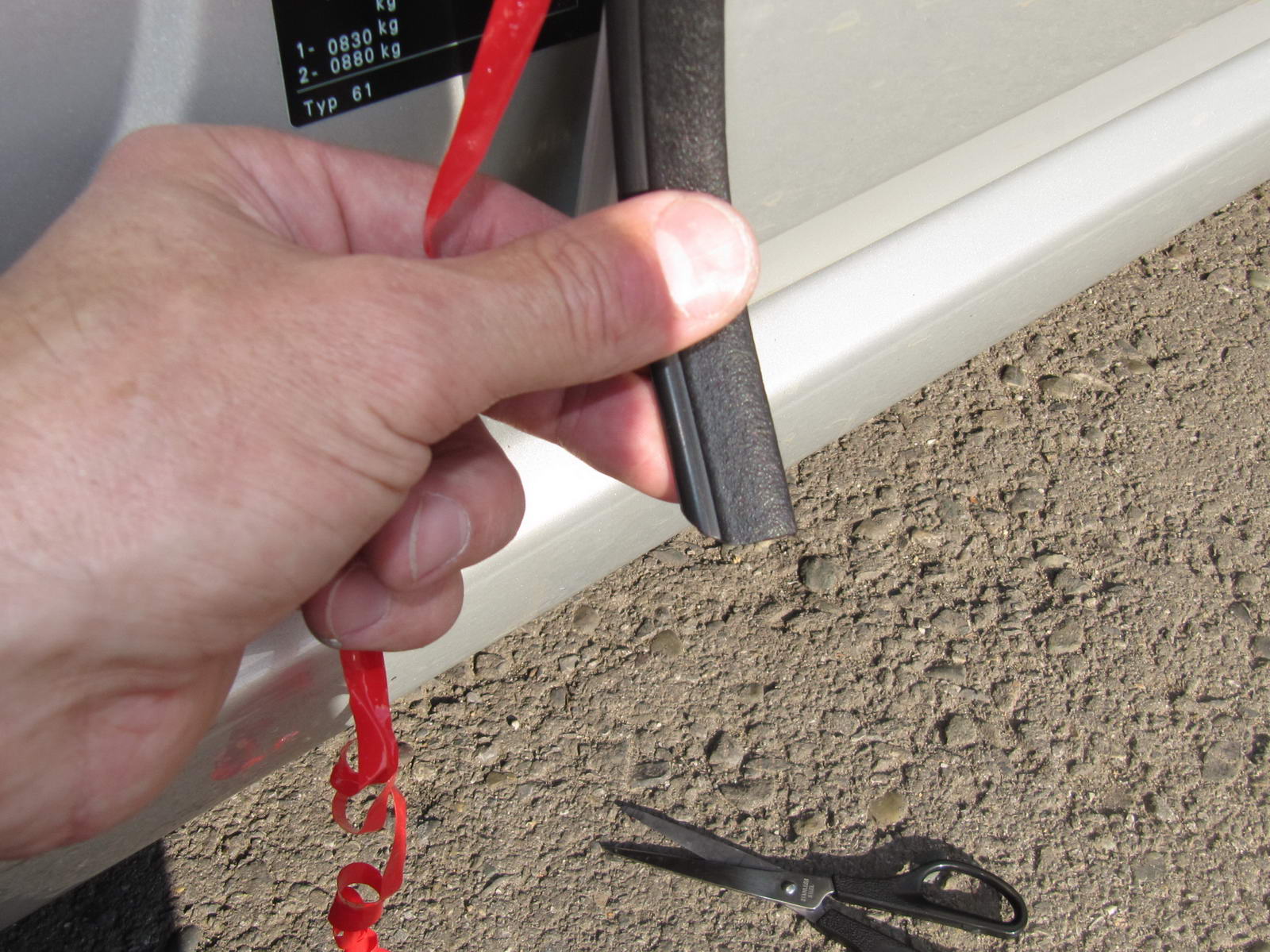

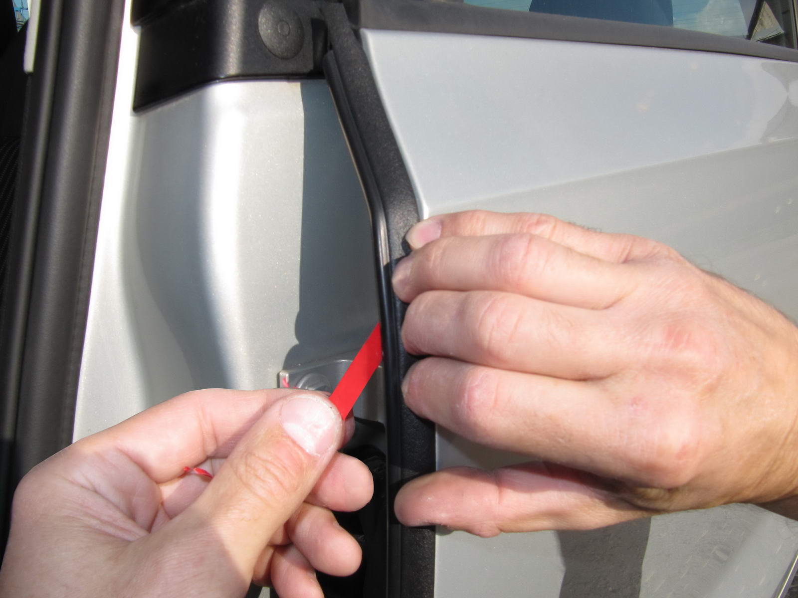

Берем дверной уплотнитель ВАЗ-2109 (08), вырезаем как на 1-м фото. Приклеиваем Моментом или 88-м (лучше) на внутреннюю кромку передней двери, предварительно вставив трубку в уплотнитель на уголке зеркала заднего вида. Без снятия двери наклеить можно, но получить идеально ровно вряд ли выйдет. Для увеличения жесткости уплотнителя желательно пройтись черным силиконовым герметиком по всей его длине (помечено красным на 5-м фото).
