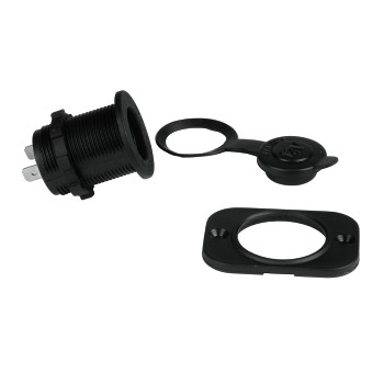

Можно таким способом:
-Покупаете розетку (см рисунок) и любое разъемное соединение (2х жильное).
-Извлекаете плафон, находите постоянный + (плюс) и - (минус, либо корпус)
-Соединяете цепь из проводов розетки и разъемного с проводами плафона.
-Фиксируете и прячете провода с розеткой под крышей авто, за плафоном (место позволяет).
Главное чтобы штекер из розетки не вылетел и предохранитель регистратора был исправен.

bbwalleg
Просто интересно,а почему именно от плафона ? чисто из эстетических соображений ( провод ) или что то другое ?.

Я повесил регистратор у зеркала заднего вида, но мне не нравится провод к прикуривателю, так как я от него запитываю навигатор и телефон иногда заряжаю.
Плафон территориально удобно расположен)
