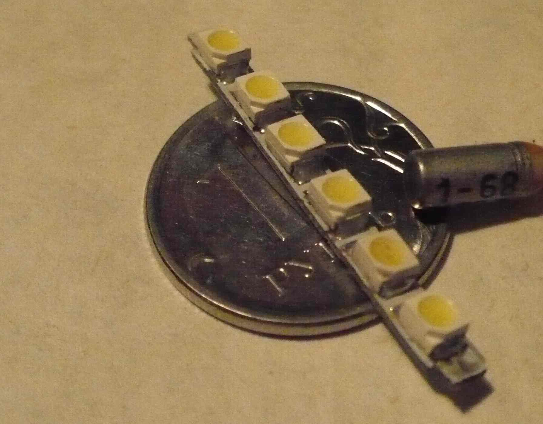

Я себе то-же перепаял на белые светодиоды.
Попробовал сделать изменение яркости светодиодов в зависимости от освещенности,- не захотелось выводить еще один провод и вкорячивать датчик.
Забросил затею, хотя все работает.

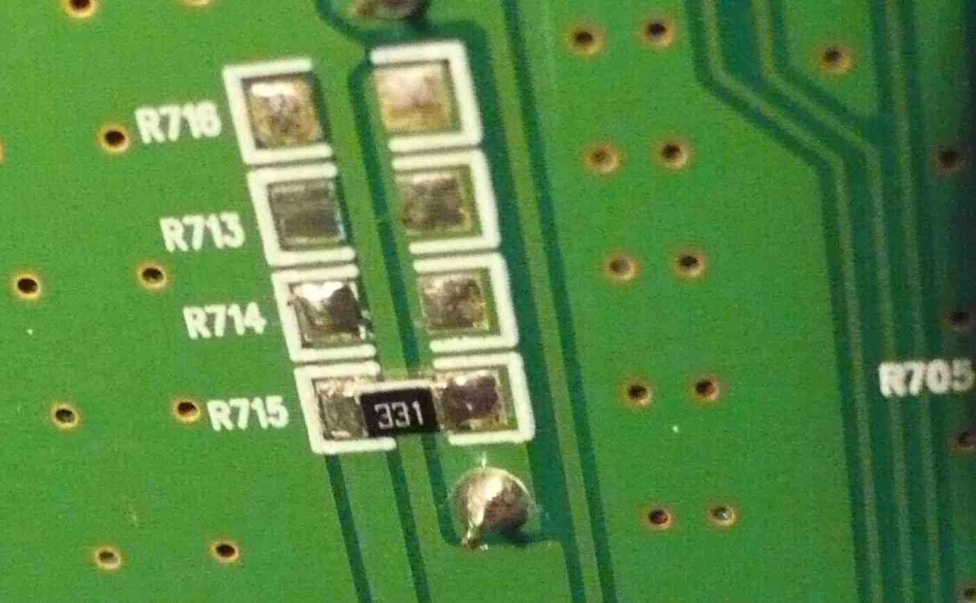

Доработка входа AUX и USB в RCD 30
новые светодиоды.jpg [ 82.63 КБ | Просмотров: 7026 ]
Расстояние между светодиодами на плате 2 мм, что вызывает определенную сложность при перепайке и опастность перегрева. Плата мелкая и хилая,- требуется аккуратность.

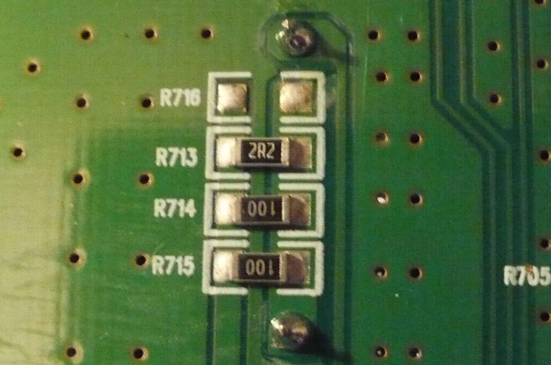

Резисторы на плате панели управления заменил на 330 ом.
было.jpg [ 96.58 КБ | Просмотров: 6977 ]
стало.jpg [ 50.18 КБ | Просмотров: 6977 ]

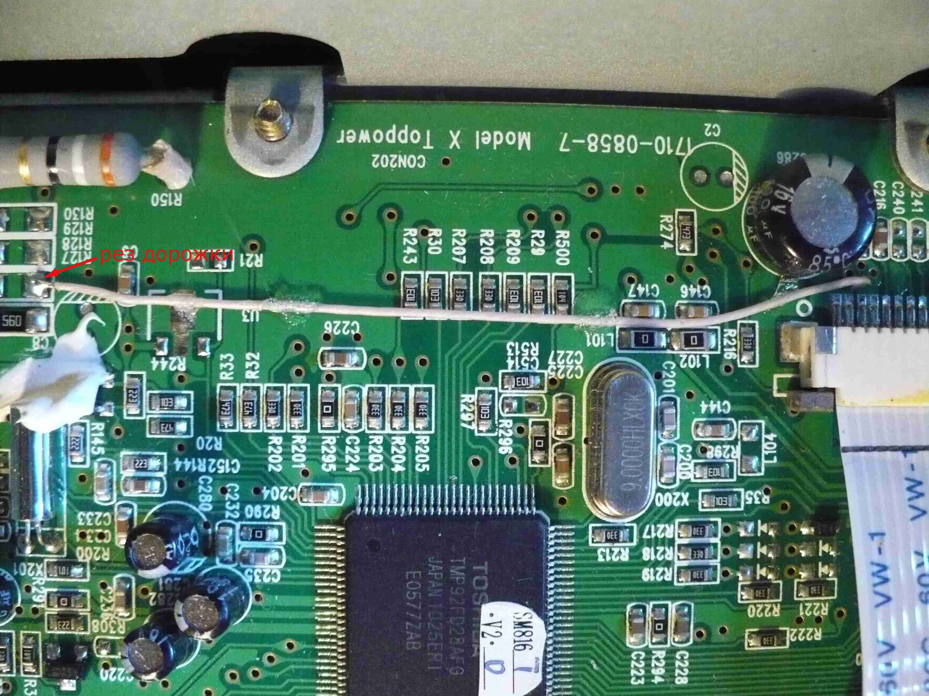

Дополнительно изменил цепь питания для работы подсветки при выключенных фарах. Для этого обрезал дорожку между R128 и R129 со сороны питания и кинул перемычку от другого источника. Вместо резисторов так-же поставил один 56ом.
подсветка без зажигания.JPG [ 316.07 КБ | Просмотров: 6977 ]

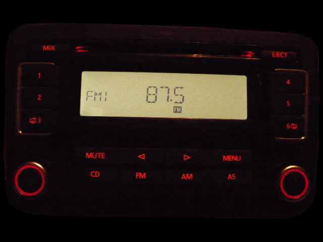

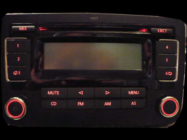

Теперь подсветка дисплея включается при включении магнитолы в любом режиме, подсветка кнопок как и было,- горит при включенных фарах.
на стоянке.JPG [ 19.23 КБ | Просмотров: 6886 ]
фары включены.jpg [ 19.16 КБ | Просмотров: 6886 ]
в пути выключена.JPG [ 27.51 КБ | Просмотров: 6928 ]
