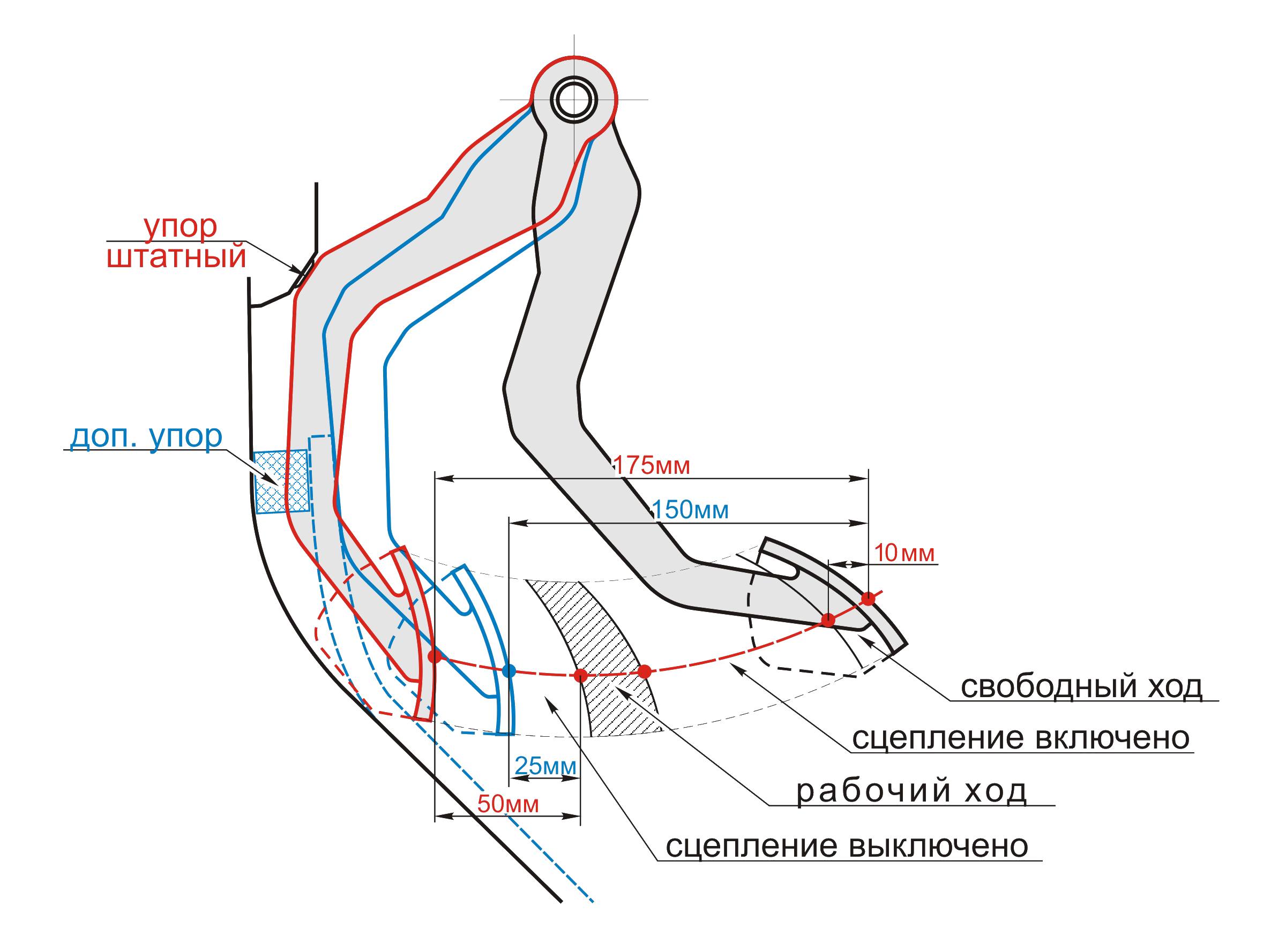

Поделюсь небольшой хитростью. Также с первого дня с большим трудом привыкал к нерегулируемому длинному сцеплению, которое начинает схватывать с середины хода педали. Дело в том, что на всех предыдущих машинах настройка сцепы была оптимальной - 2,5-3см от пола, здесь же оказалось в 2 раза больше, что в купе с экозадержкой вызывало жуткие неудобства.
Всё началось с надставки штатного салонного коврика, благодаря которой ход педали сцепы уменьшился на 1см. Стало реально удобнее. Чуть позже под ковролин была положена ещё одна прокладочка в результате чего был получен общий ход педали 150мм (синий контур на схеме ниже).
Как всегда никого ни к чему не призываю, однако в статье "Педаль - словно кнопка" на мой взгляд, довольно верно написано "…Привыкать к неудобству, принимая его как должное, не следует - когда-нибудь это может привести к беде…" Я бы не был столь категоричен, педаль сцепления полика безусловно гораздо лучше, чем на многих других авто, но как ни странно и она имеет пару недостатков.
В общем, ниже схемка, сделанная по замерам на моем полике. Красным цветом выделен Сток, синим - доработка. По моим наблюдениям за отзывами однополчан, область схватывания в общей массе где-то в середине хода. У меня изначально было 5см от пола (имеется ввиду - от упора), рабочий ход ~2,5см (если кого-то интересует методика определения ходов, пишите). После доработки сцепление стало 2,5см от пола. Полный ход педали был 17,5см, стал 15см. На мой взгляд очень удобно - я не ловлю сцепу, а точно знаю где она начинается. Езжу уже более года и никаких проблем, один позитив.

По большому счету, всё зависит от того в каком положении педальки у вас начинается рабочий ход сцепления, то есть каков свободный ход. Вопрос очень тонкий, поскольку чрезмерное уменьшение свободного хода педали сцепления непременно вызовет постоянное трение выжимного подшипника (при работе двигателя) об опорную пяту, что приведет к выходу из строя подшипника. Если педаль сцепления вообще не имеет свободного хода, уменьшается нажатие нажимного диска сцепления на фрикционную накладку ведомого диска, вследствие чего появляется постоянная пробуксовка дисков и сцепление очень быстро помрет.
Поэтому, необходимо определить величину свободного хода вашей педали сцепления и исходя и этого делать проставки. У меня при исходном свободном ходе 50мм размер проставки (включая толщину коврика) составил ~20мм.
